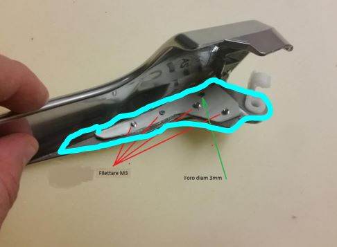

Spero che l'ultima sia davvero l'ultima dato che stavolta ho ricostruito per intero parte della leva/maniglia con una piastrina in acciaio. vedi foto modificata con il tratteggio azzurro.

Ho provato, ma non funziona. Comunque per capirci, dalla miniatura dove ho tratteggiato con la linea azzurra, ho sagomato una linguetta di acciaio di 2mm. Con fori per rivetti e foro passante per perno maniglia. Di sicuro li non si romperà piu.

Si, ma se noti, ho sostituito per intero anche il punto di innesto del perno maniglia, vero tallone di Achille. E' li che mi si rompeva. Ora, anche l'innesto del tirante serratura agisce su una piastra in acciaio, anziche finto plastica/alluminio del piffero.
P.s non trovando piu le foto del lavoro, ho recuperato la prima trovata...
