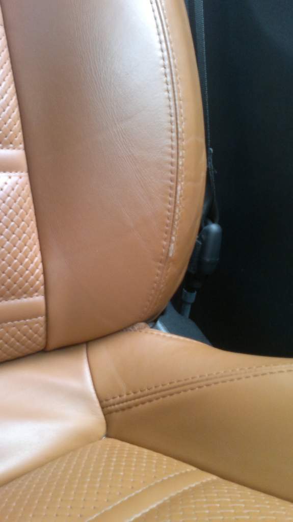

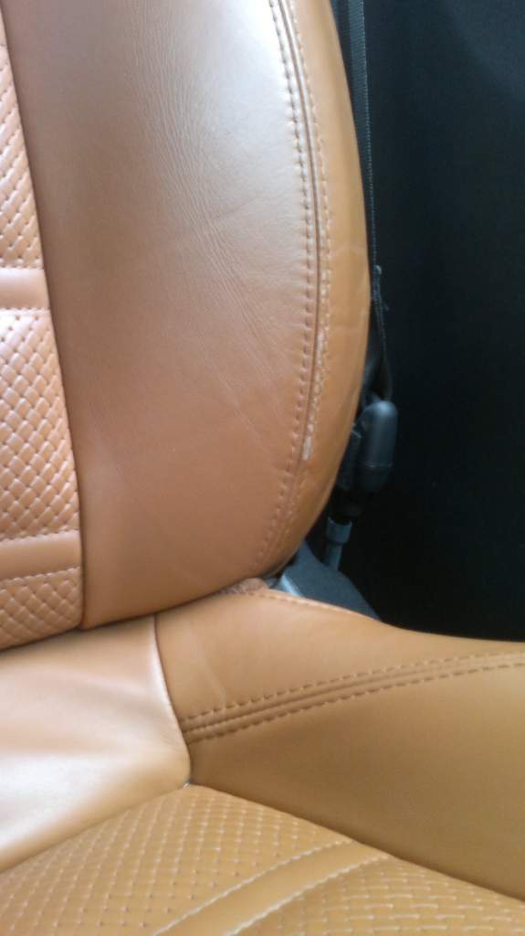

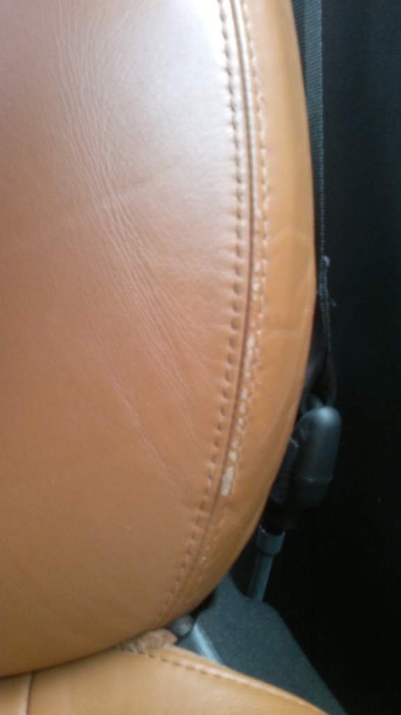

io l'ho presa usata ed è del 4/11 (...) i miei non hanno alcun segno di usura in quel punto, lì non può essere la cintura a sfregare, non è che hai pantaloni, o meglio una cintura un po' abrasiva, e quindi quando sali/scendi sfregando provochi quell'usura??
grazie a tutti!
domani posto una foto della cintura allacciata con me a bordo, così vedete. Potete farne una uguale anche voi? Forse dal 2011 al 2012 (la mia è prodotta 3/12) c'è stata qualche modifica... Grazie.
Queste sono le foto di dove passa la cintura di sicurezza...
Visualizza allegato 99365 Visualizza allegato 99366 2013-05-16-293.jpg 2013-05-16-295.jpg

Re: Problemi sedili Giulietta
la cintura passa lì anche a me, ma come vedi dalle tue foto non tocca la parte più interna usurata, e nemmeno la parte più esterna che è più in alto, quindi non è la cintura il problema...
