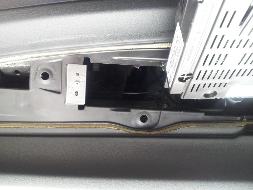

Secondo me intende la centralina che sta dietro l'autoradio.
Spesso la centralina è fonte di rumori ....
Basta fissarla meglio, si trova dietro la mostrina del cruscotto alla destra dell'autoradio.
Ma come si toglie la mostrina? E in che modo va fissata meglio la centralina?

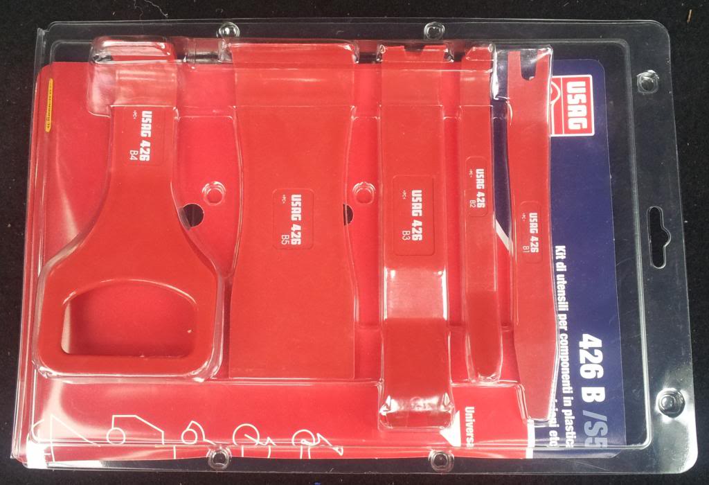

La mostrina è ad incastro, puoi toglierla a mano o se vuoi fare un servizio accurato aiutandoti con questi strumenti (gli stessi usati da mamma ALFA):

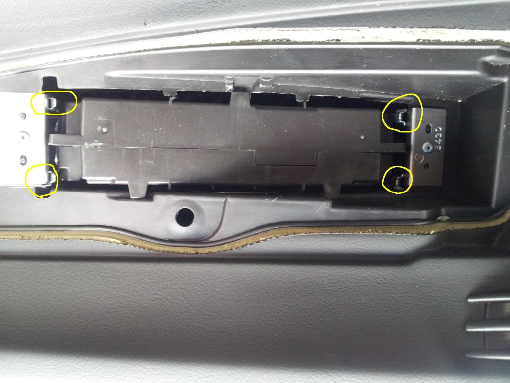

La centralina B&M, di solito si "MOLLA" IN CORRISPONDENZA DI QUESTI GANCI A PRESSIONE:
Basta sfilarla e reinserirla in sede magari spessorando con della gommapiuma.
Si esatto io ho fissato meglio la centralina. Su internet si trovano quegli attrezzi?
