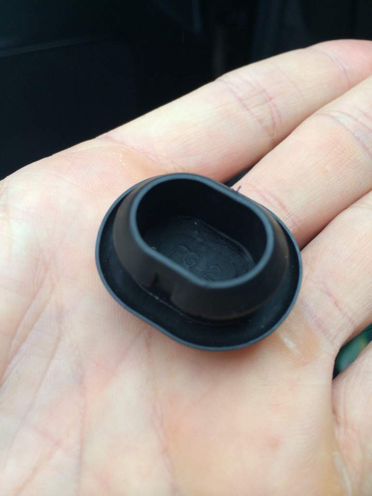

Ho trovato parecchio tempo fa vicino al sedile di guida sx questo gommino...ma francamente non capisco da dove proviene.....uff:Y0UJC:
