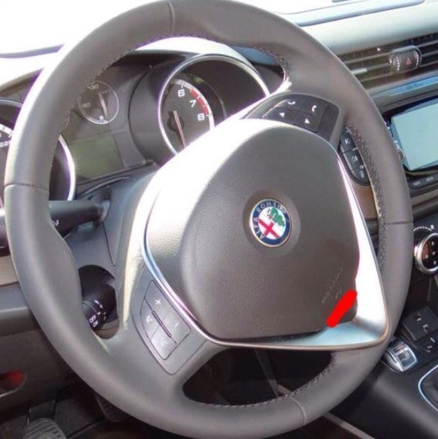

Anche io confermo che dando dei colpetti (non cazzotti eh!) il problema si risolve solo temporaneamente. Sono riuscito a capire che se si mette uno spessore nella parte inferiore del volante (evidenziato in rosso) il rumore sparisce ma non riesco a camuffare lo spessore.
Voi dite che con una pressione a lungo il problema sparisce definitivamente? Per quanto tempo e in quale punto? ImageUploadedByTapatalk1403951434.017161.jpg

Ps confermo che mettendo "qualcosa" dove hai indicato in rosso il rumore sparisce/si attenua molto! Bisognerebbe trovare qualcosa da metterci che sia il più possibile invisibile
Se metti solo una "zeppetta" si attenua ma se metti del materiale su tutto il bordo sparisce al 100%. Il problema è che c'è tipo il "vuoto" e quindi non ho idea di come poter mettere qualcosa.

Bucano da dietro il volante per accedere alle sedi che vanno lubrificate per eliminare lo scricchiolio del volante
Per smontare devi bucare perchè quando viene montato ci sono 2 linguette che si incastrano sul volante che non si possono sganciare senza bucare la parte posteriore e forzandole con un attrezzo. Spero di essermi spiegato bene
