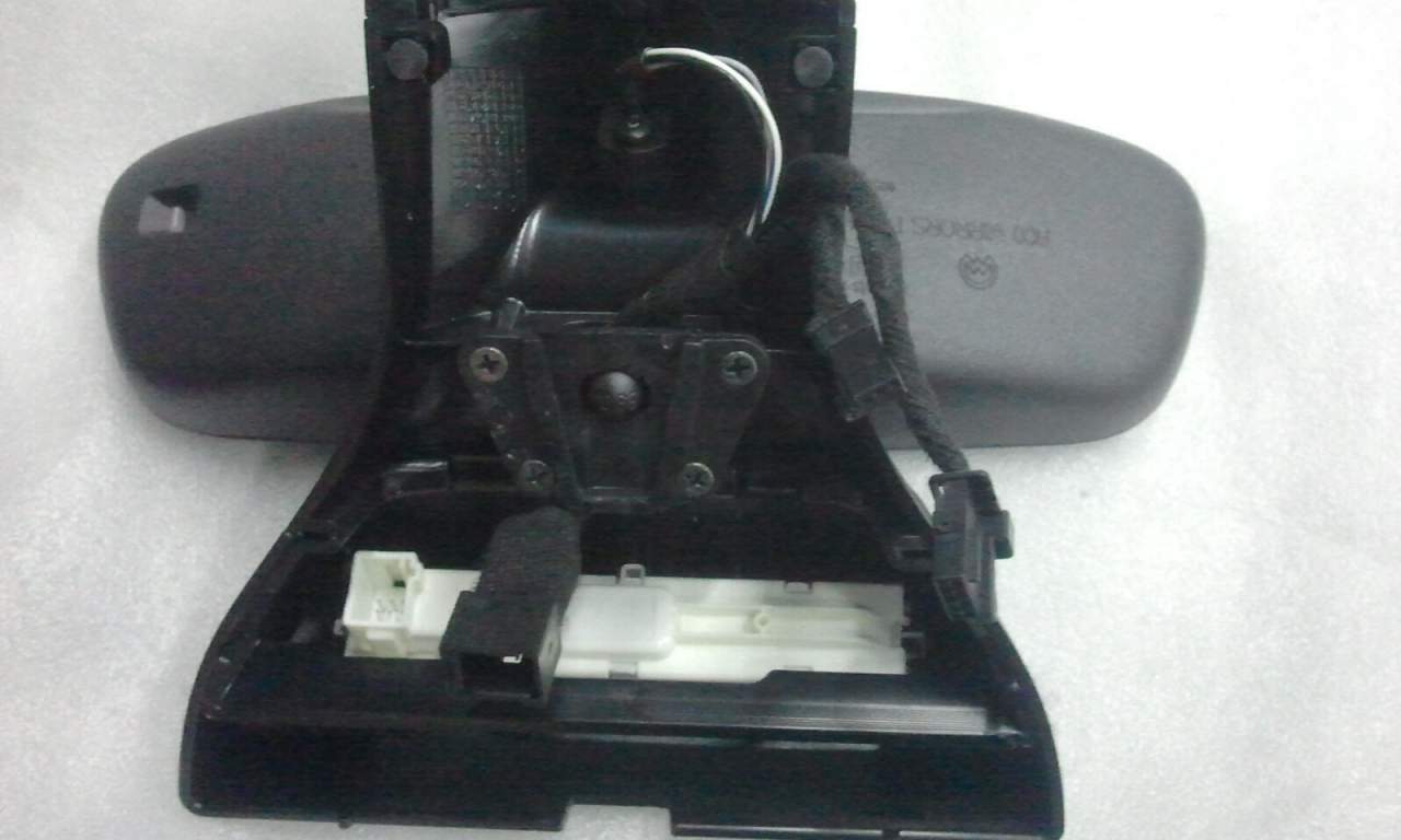

Vedi i due gommini che lo distanziano dal vetro?
Basta regolarli.
    55.6 KB · Visualizzazioni: 227
Se è li non devi smontare mica lo specchietto.
Il vanetto in plastica dove vedi i due fili bianco e nero basta spingerlo verso il basso.
I gommini li devi semplicemente tirare un pò più fuori.
