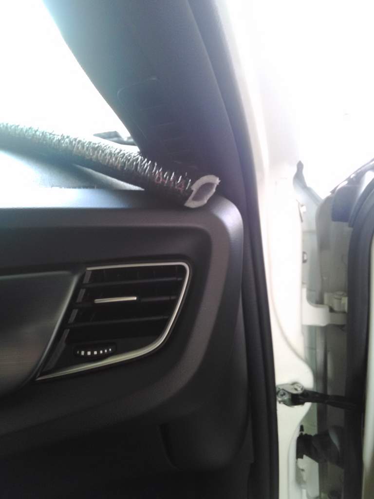

Provvedo
    33.4 KB · Visualizzazioni: 326
#3,257
Al posto di questo ti consiglio il tubo nero che si usa per gli impianti di aria compressa. Ha un po' di rigidità in più che lo rende più efficace. Va sempre però rivestito con nastro telato

Wurth grazie ancora!
Al momento l'ho già sistemato, se dovessi ancora riscontrare problemi provvederò alla sostituzione!
ho fatto un giretto di prova e sembra tutto ok, va considerato che il rumore io lo sentivo solo in determinate condizioni!
