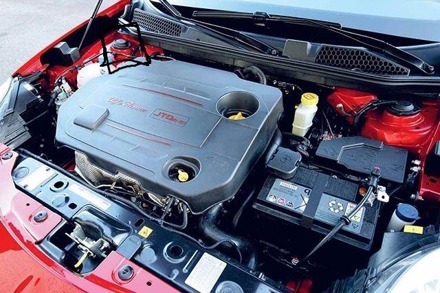

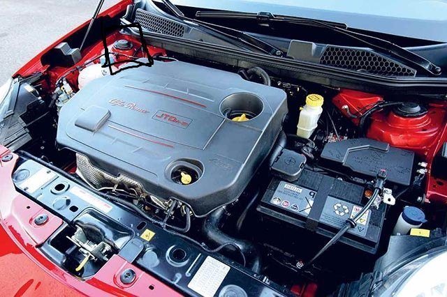

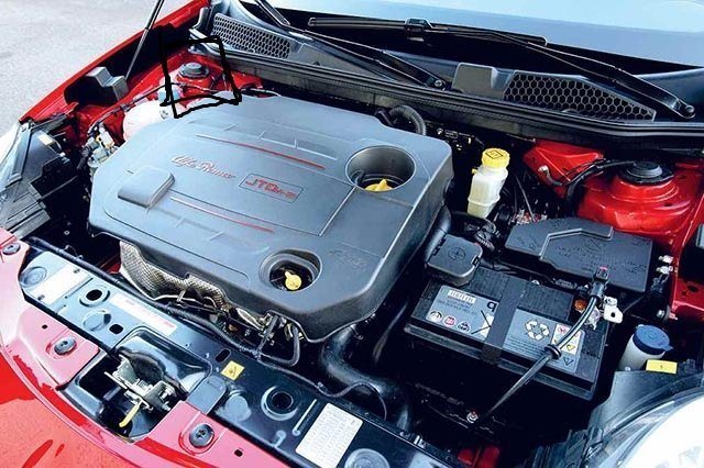

Salve ragazzi, ho notato una particolare vibrazione proveniente dalla parte cerchiata nella foto. quando la macchina è fredda la vibrazione e molto forte e si trasmette nell abitacolo. il rumore sembra essere causato da qualcosa che sbatte e genera rumore. specifico: il rumore quando la macchina si è riscaldata scompare.
Qualcuno sa darmi consigli su come risolvere?

Controlla in quella zona tutti i tubi se sono fissati bene oppure qualcuno tocca da qualche parte...
