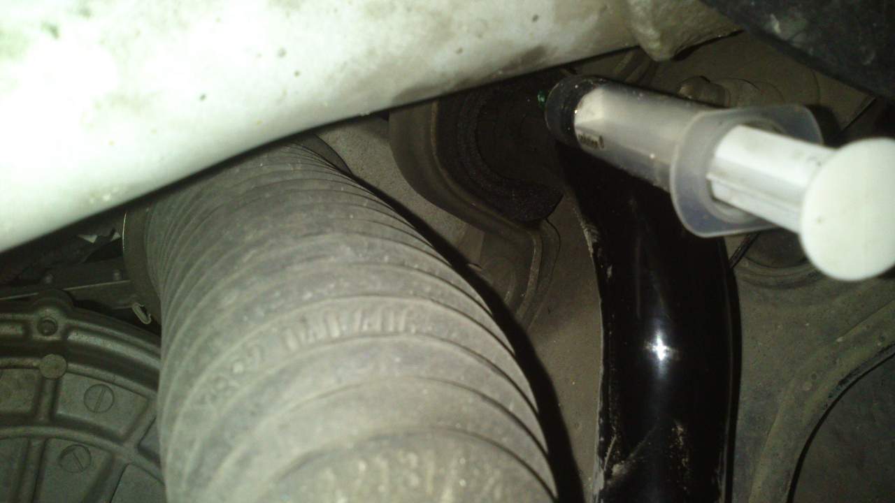

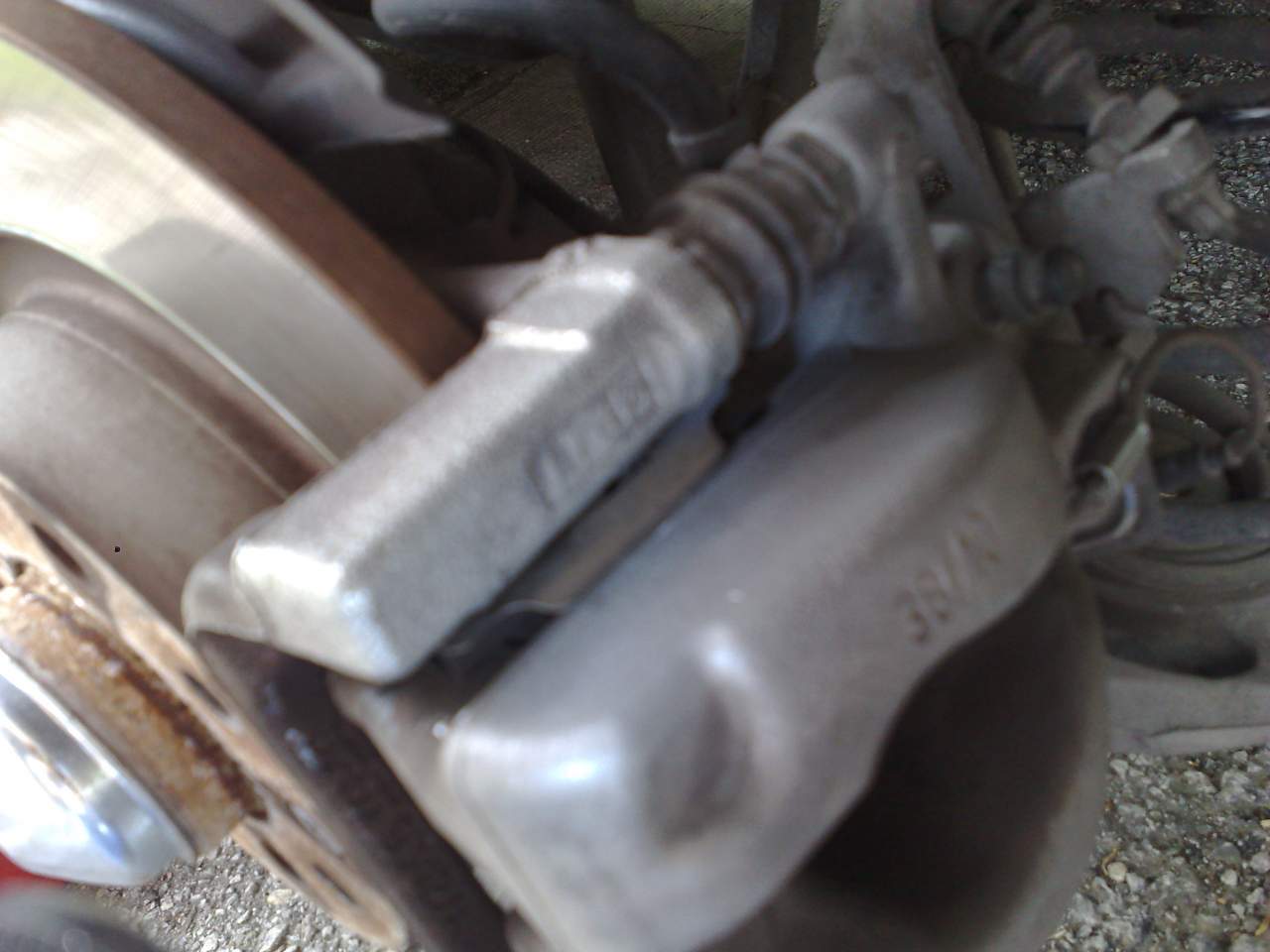

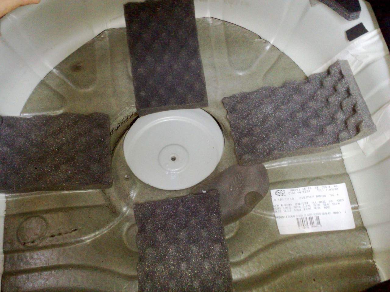

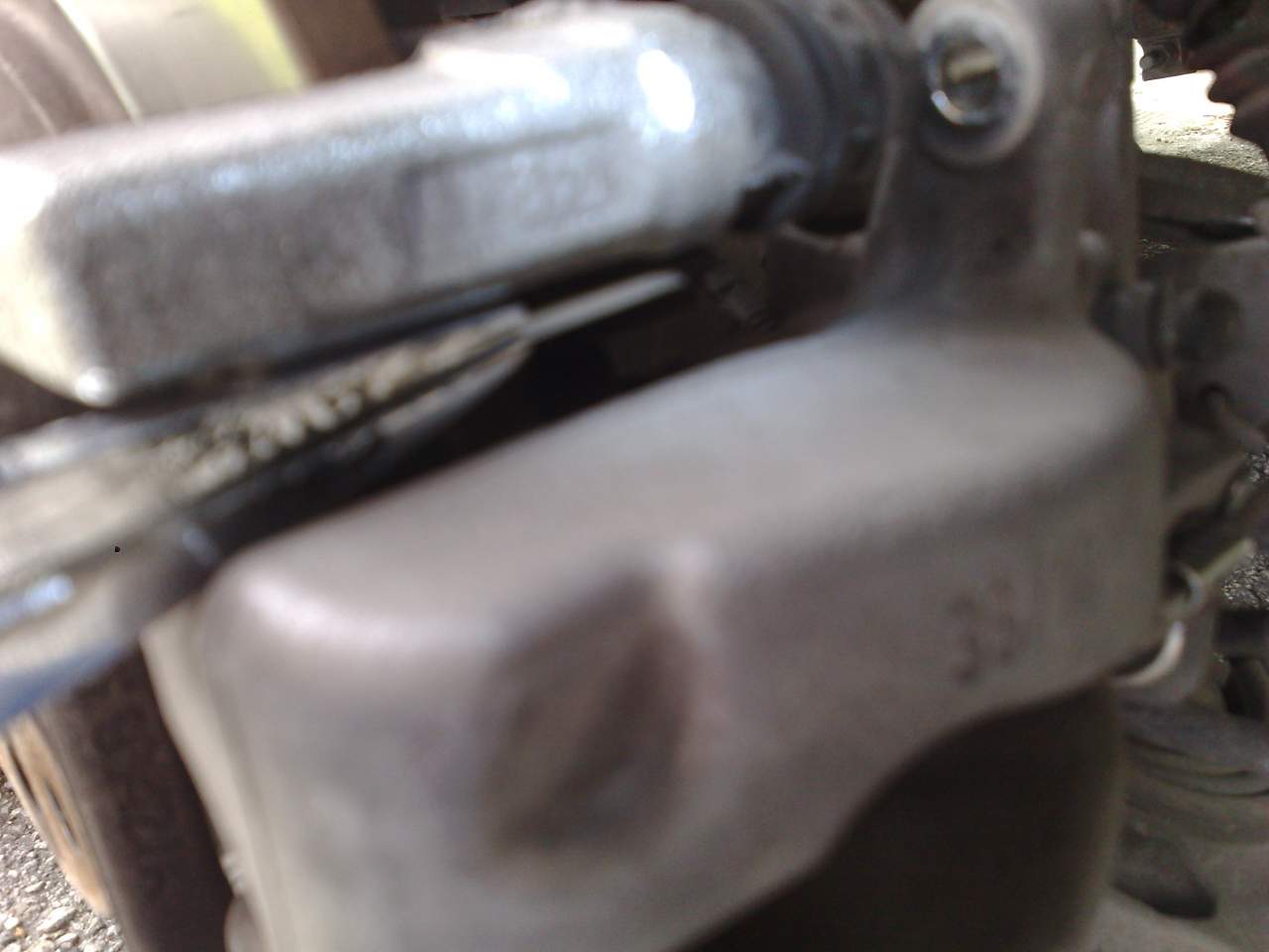

A chi interessa vi posso fare vedere tramite foto come ho notevolmente migliorato la silenziosita' nel posteriore della mia giulietta tenendo sempre conto che si parla di unì auto sportiva con pack sport 18 ......
1.. la vasca del ruotino non ha l'isolante fonoassorbente e nelle buche sbatte (potevano anche metterlo )
2 ...pinze posteriori che si muovono risolvibile semplicemente piegando i 2 lamierini che diventano cosi' contenitivi (vecchio difetto gia' delle 147 )
3...rumorosita' dei gommini delle barre di torsione risolto con l'iniezione all'intero di olio di silicone denso con siringa perche' altrimenti solo spruzzando all'esterno non penetra (basta 1 volta all'anno )
spero di essere stato utile vano ruotino.jpg3+18042014192.jpg6+18042014196.jpgDSC_0384.jpg
#3,307
Per la ruota di scorta mi sembra strano che possa muoversi se è avvitata bene. Per quanto riguarda i gommini si risolve anche senza siringa. Basta spruzzare il silicone spray così oltre a lubrificarli proteggi anche la parte esterna perché diventano idrorepellenti
