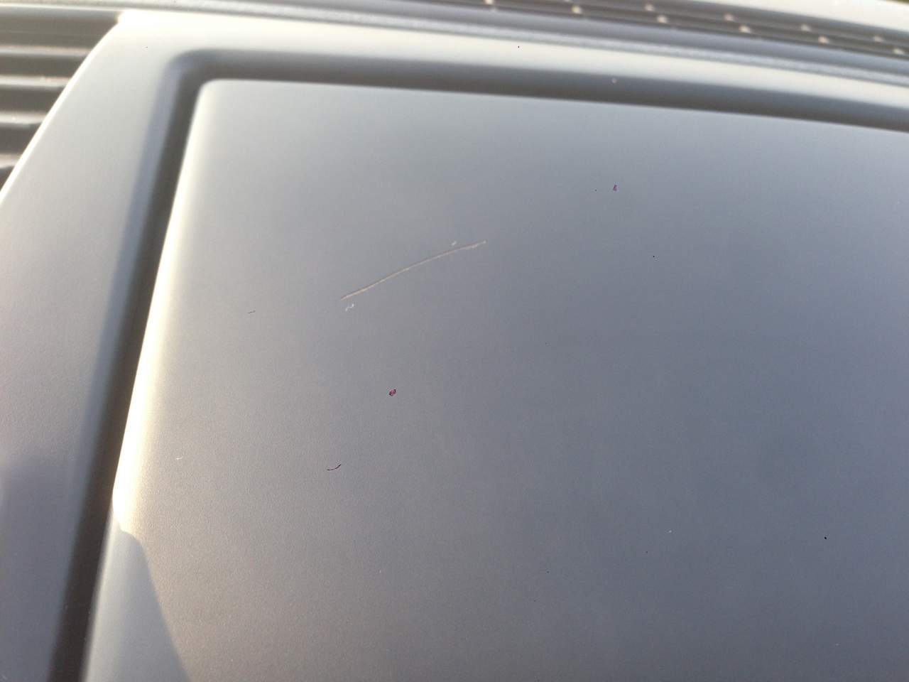

Ma non mi vanno a fare un graffio sulla cornice superiore!!!!!!!!!!!! Dai ma non si può ca@@o!!! :I-DON'T-CARE-GUY:
In officina mi hanno applicato del materiale fonoassorbente sotto il radionav...pare il tremolio sia sparito, PARE.
La solita superficialità.... Metti una foto del graffio vediamo se si può fare qualcosa
