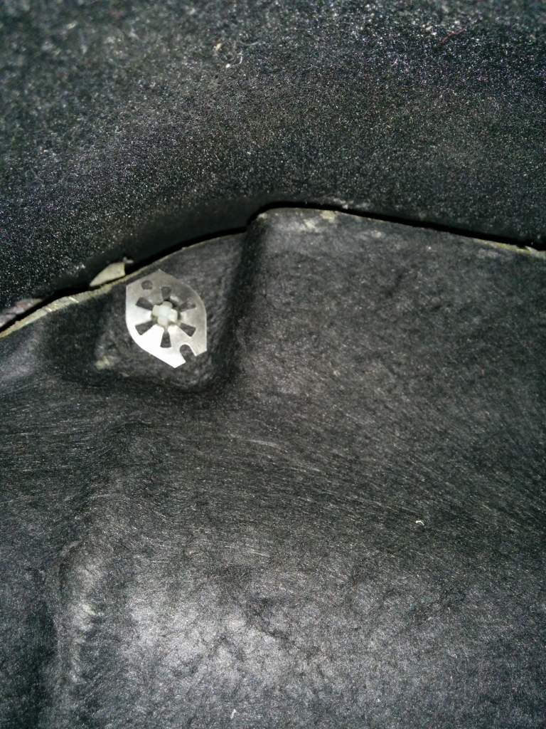

Ok allora teoricamente ho scoperto da dove viene il rumore e non è il sedile in teoria ma questo
Tiene la moquette sotto il portaoggetti lato passeggero però si muove... Come faccio?
