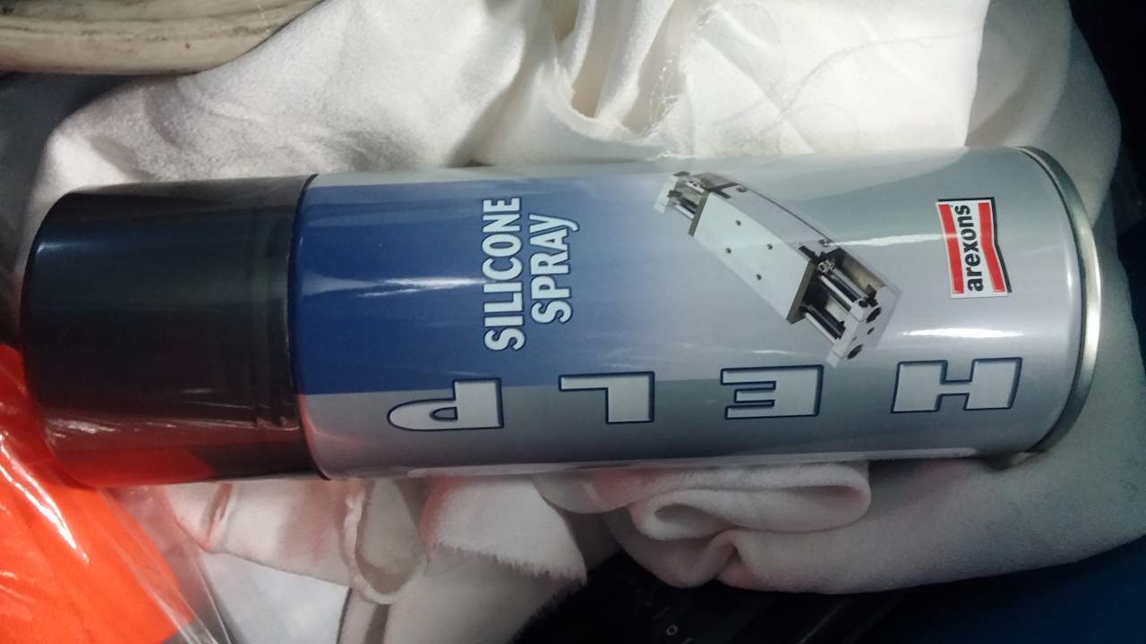

Wurth questo com'è per le guarnizioni di porte e sottocassa? uploadfromtaptalk1432052619545.jpg

Per risolvere il tuo problemino alza la macchina sul ponte e spruzza abbondante silicone spray su tutti i gommini della meccanica, in modo particolare quelli della barra stabilizzatrice anteriore e posteriore
seguito le istruzioni ed ora la giulietta fila liscia senza rumori alle sospensioni (nulla) da ormai un mese e più.
grazie Wurth per il consiglio
Grazie anche a te per la tua testimonianza! [emoji106]
