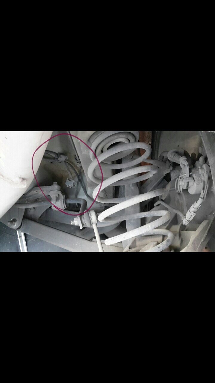

Salve! Ultimamente con la mia Giulietta 2.0 Jtdm 140 sto notando spesso, andando piano, di sentire un rumore di qualcosa che sbatte, è un rumore che mi sembra metallico del tipo tac-tac-tac proveniente dalla parte posteriore destra.
Così ho provato a guardare da sotto e ho trovato, in prossimità della sospensione posteriore destra questo cavetto nero penzolante, non so di cosa si tratta, qualcuno può spiegarmelo? Secondo me questo connettore che sembra staccato dalla base, in marcia sbatte continuamente con le pareti.
Cosa mi sapete dire? Ho provato a cercare sul forum ma o, ho cercato male, oppure non c'è niente di simile.
Vi allego una foto.

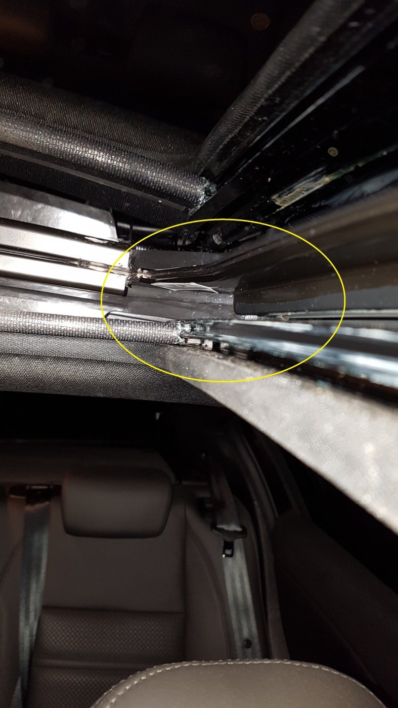

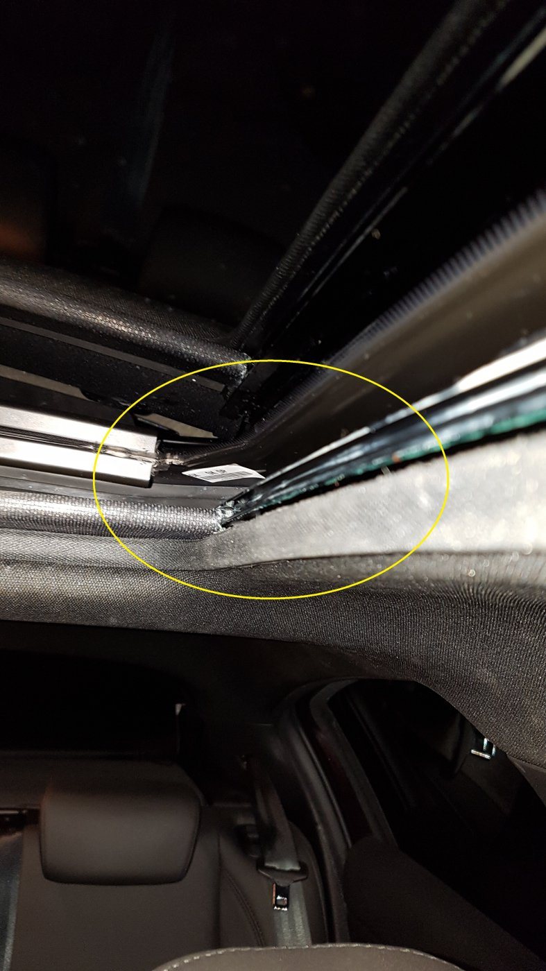

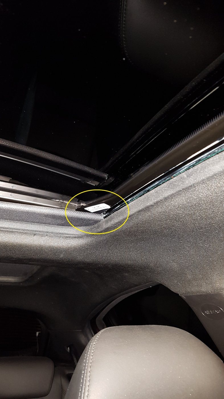

io da circa 2 anni ho un ticchettio metallico proprio sopra la zona guidatore sopra il poggiatesta.
Ho un tetto panoramico e su avvallamenti o o strade un po dissestate si sente questo tictictic metallico proprio dalla zona del supporto della tendina credo . Perche se faccio pressione sulla guarnizione non si sente nulla.
Il rumore resta pure con tetto aperto.
Ci sará qualche vita allentata ? boo..
