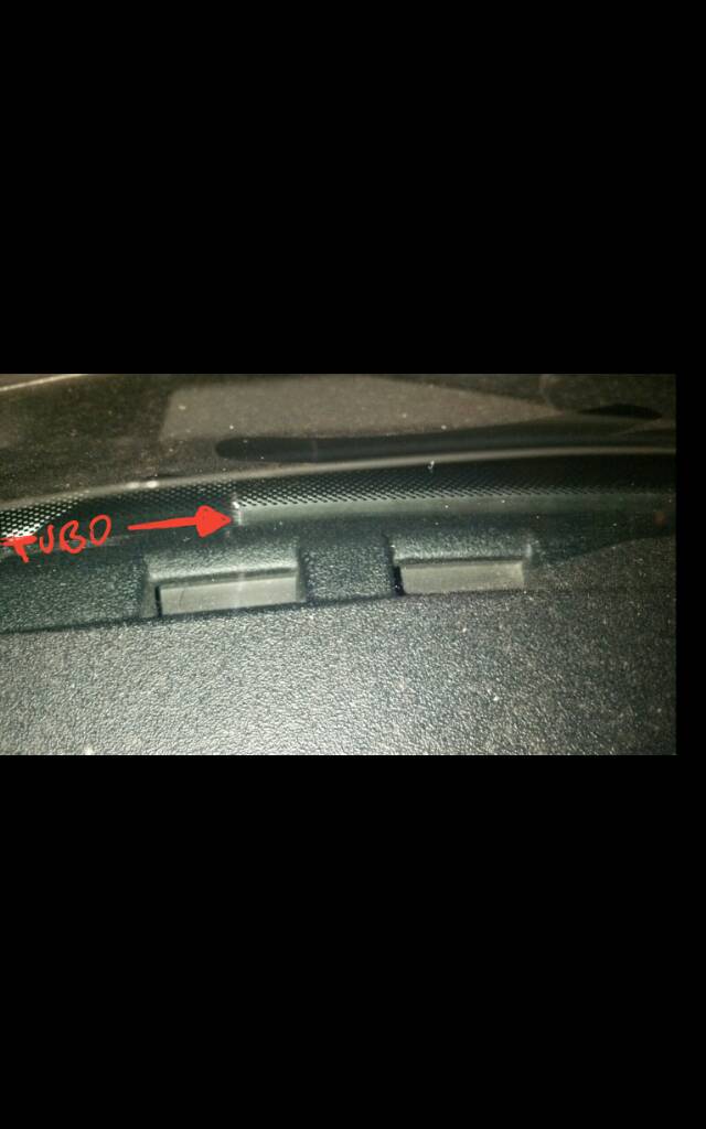

ah ecco quindi riesce a scendere di più, e quindi lo hai messo lungo tutto il cruscotto?? a me fa rumore solo al lato passeggero.
mi da l'impressione che ci vada stretto assai
Inizialmente l'avevo messo solo centralmente, risolvendo il problema, poi ha iniziato a far rumore un po più avanti e ho deciso di metterlo lungo tutta la plancia.

altri utenti avevano risolto con un tondo in gomma spugna a me personalmente sembra più pratico e meno invasivo , vorrei capire anche come da un momento all'altro comincia a scricchiolare... ma non avevano fatto modifiche dalla MY 2014?
