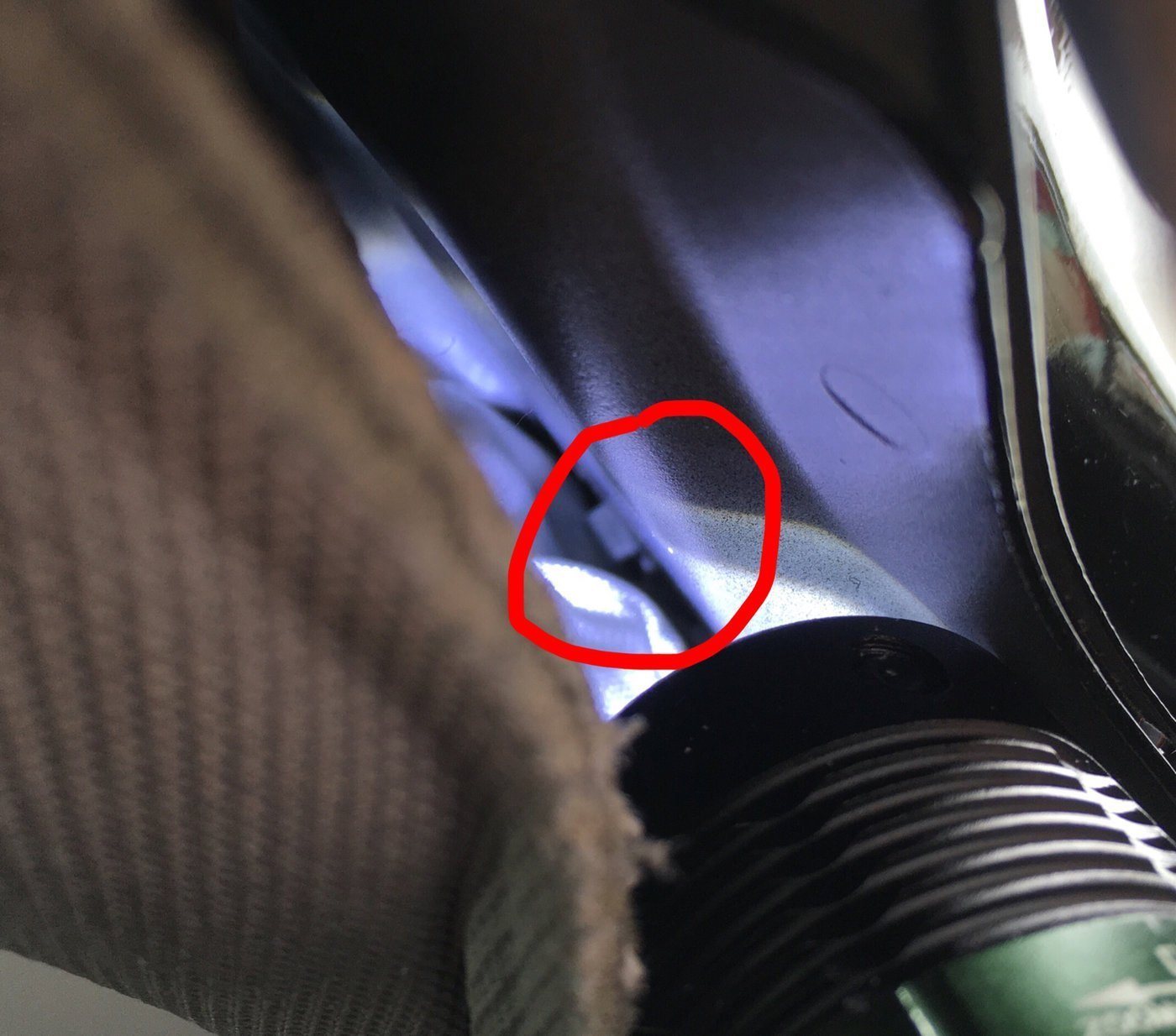

Scusate il ritardo. Allora, non si smonta la plastica, va tolta la guarnizione in questo punto, basta tirarla non si rompe nulla:
Visualizza allegato 132479
Più dalla fessura che si apre più o meno all'altezza che indico in questa foto si trova il perno incriminato, aiutatevi con una torcia, allargate un po' il cielo e spostate la tendina dell'airbag se non lo vedete:
Visualizza allegato 132480
Alla fine vedrete lui, se infilate la mano riuscirete anche a toccarlo, io gli ho spruzzato del lubrificante sopra e gli ho piazzato una spugna tra lui e il cielo dell'auto:
Visualizza allegato 132481
Rumore sparito.
Ottima spiegazione Roket!
Credo proprio di avere lo stesso fastidiosissimo problema, mi sono scervellato per capire da dove proveniva e leggendo questo post ho provato a spingere e battere proprio su quel punto e in effetti sembra quello. Due domande:
1) A me lo fa lato passeggero. Cè sempre il famoso gancio oppure la configurazione per qualche motivo cambia?
2) Ho provato a far forza sulla guarnizione ma sembra non venire di un mm...come fosse incollata. È normale?!?
Grazie!

Purtroppo lato passeggero non so dirti, non ho mai smontato ma la so presume sia anke la perche c’è un airbag. Se non viene via tira, col caldo un po’ so attaccano le guarnizioni.
