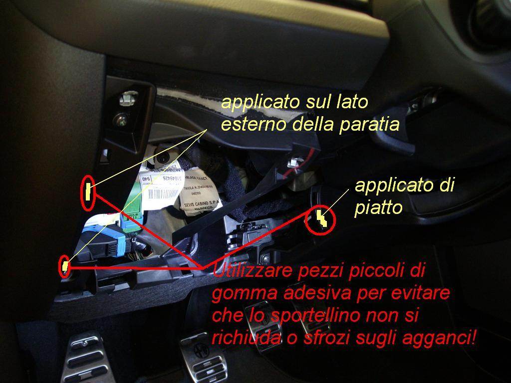

Allora, nel mio caso il rumore non era propriamente uno scricchiolio ma una virazione che si sentiva quando il motore girava molto basso (1300-1600 giri) o sullo sconnesso.
2 dritte per eliminarlo..
Evitate lo spray siliconico, in questo caso sarebbe inutile siccome stiamo parlando di una virazione e non di un attrito come lo sfregamento delle guarnizioni.
Il modo più efficace per eliminarlo è ricorrere alla gomma adesiva che ho utilizzato per il bagagliaio. Applicata nei punti giusti smorza qualsiasi rumore.
Applicatela dove ho evidenziato, miraccomando utilizzare pezzi piccoli max 3 cm di lunghezza per 2-3 mm di spessore altrimenti il coperchio si chiuderà a fatica (o non si richiuderà proprio).
Prestare particolare attenzione all'incastro più a destra con la plastica copripiantone. Quello evidenziato in foto dalla scritta "applicato di piatto"
NB:i due pezzi da applicare di lato sono da mettere sulla paratia laterale e NON sulla battuta del coperchio
Oltre a questi 3 punti consiglio caldamente anche di applicarne una striscia dietro l'estremità superiore del coperchietto stesso (quella che batte appena sotto la plastica morbida della plancia) per tutta la lunghezza.
In questo modo dovrebbe scomparire il tutto!

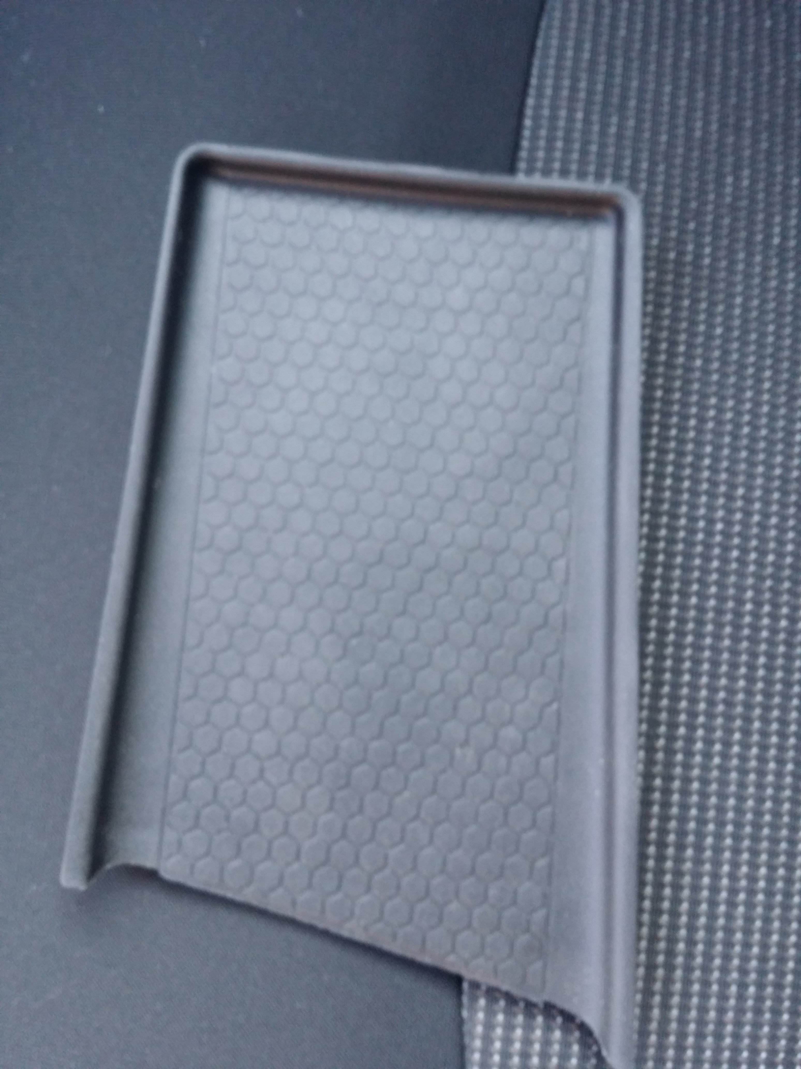

Ciao, sullo sconnesso la mia giuly presenta rumore e scricchiolii sulla zona scatola portafusibili, ho provato a seguire le indicazioni che seguono ma il rumore persiste, anche aggiungendo dei feltrini su altre zone di contatto delle due plastiche. Qualche altra soluzione?
trovato, alla fine era questo il pezzo incriminato
