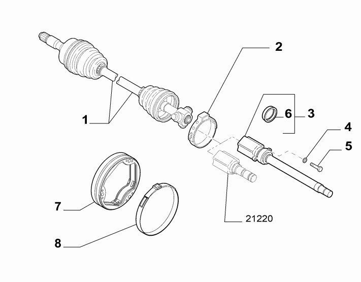

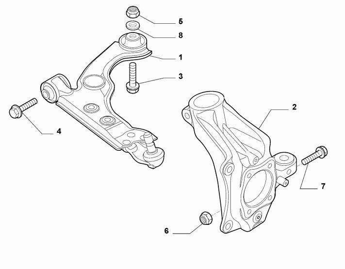

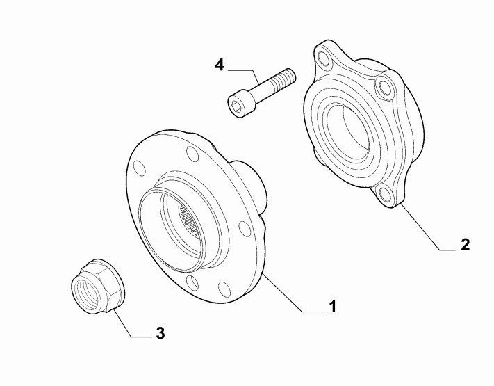

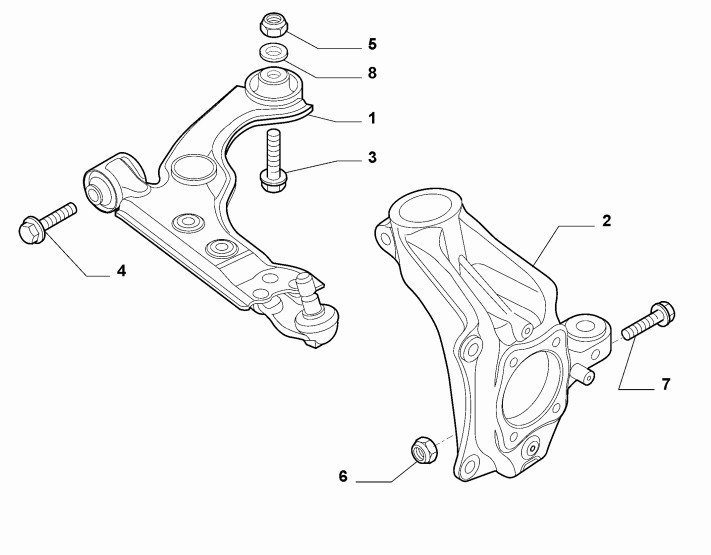

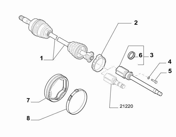

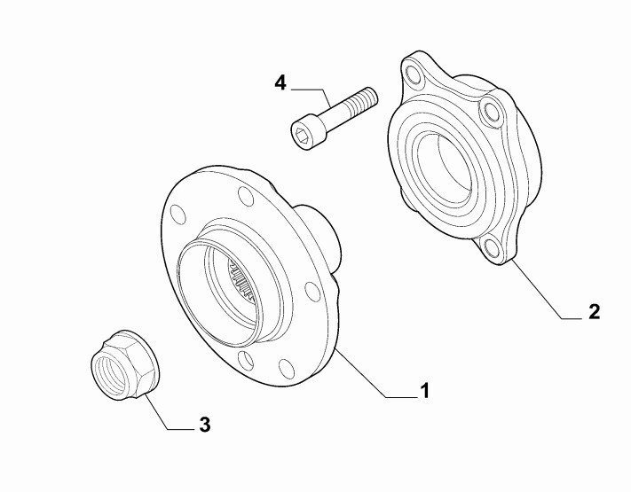

Se avviene in sterzata lo stick, la prima cosa a cui penso sono i giunti omocinetici che, lavorando male in sterzata, possono provocare rumore, magari si sono dimenticati di ingrassarli, oppure per un difetto di fabbricazione hanno sbagliato le tolleranze e quindi le sfere o altri componenti lavorano laschi, sono tutte ipotesi che l'assistenza avrebbe dovuto già vagliare. Posso capire però la scelta di sostituire il cuscinetto della ruota insieme al montante, perchè sono le parti con cui lavora solidale il semiasse e quindi il giunto omocinetico, ma a questo punto io avrei cambiato pure il mozzo, perchè è li che il giunto va ad infilarsi, per farti capire questo
si infila dentro questo
e questo
ma il numero 1 non è stato cambiato, cioè il mozzo, ed io l'avrei cambiato.
Visualizza allegato 89990
Visualizza allegato 89991
e questo
Visualizza allegato 89992
grazie mile dello schemino... ma purtroppo a me non proviene da li... se io con semplice acqua, do una spruzzatina fra tampone nella zona finale dello stelo parte superiore, e duomi, come per magia la ruoa non fa il benchè minimo stick...
se l'altra la bagno nella zona bielletta, giunto, mozzo, braccio, testina ecc ecc ti puoi sbattere quando puoi, fa stick...
perciò penso che abbia avuto un problema diverso con un rumore analogo... e casomai si stia assimilando al nostro...
