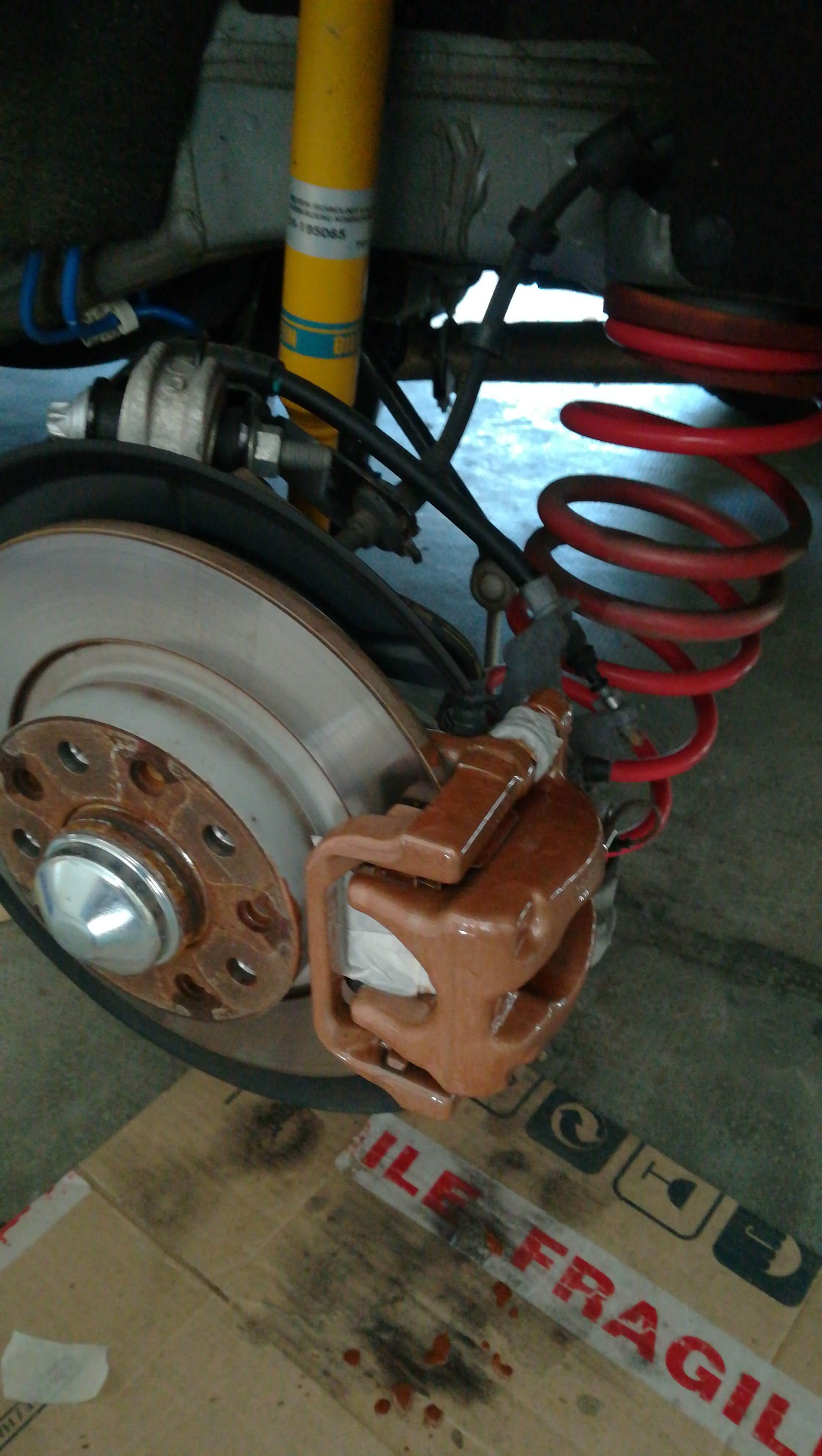

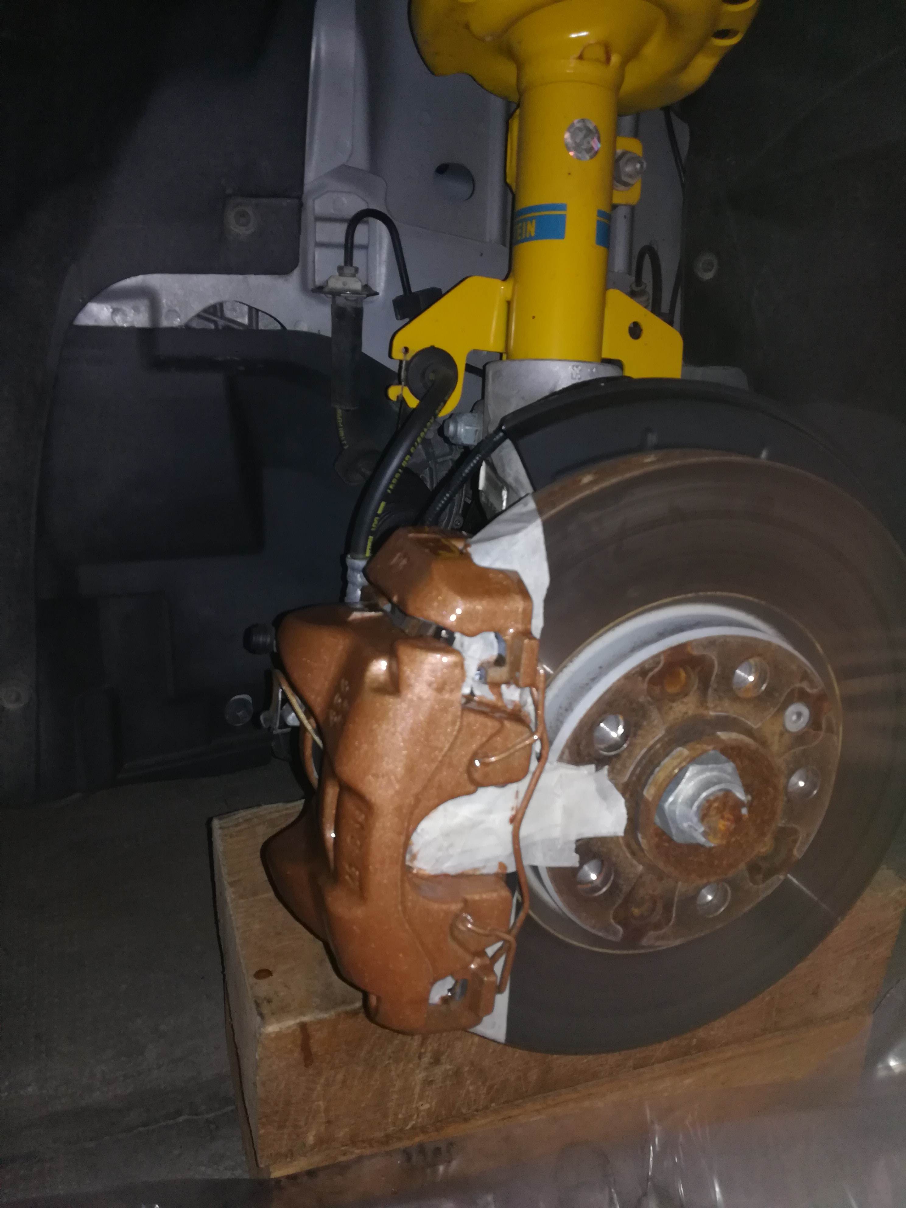

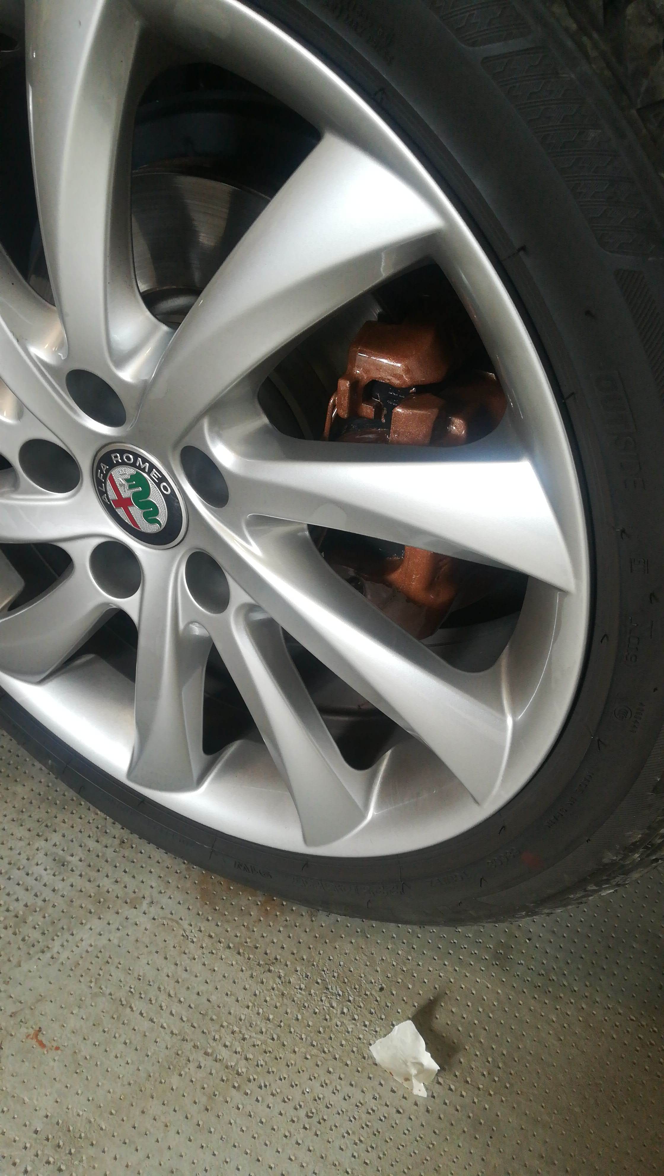

Oggi verniciatura pinze, diverse dal solito, rame metallizzato, che riprende gli interni tabacco, con i turbina grigi non fanno un gran effetto, appena migliora il tempo rimonto i 18 estivi nero opaco.
    589.4 KB · Visualizzazioni: 669
    479.8 KB · Visualizzazioni: 569
    602.1 KB · Visualizzazioni: 523
