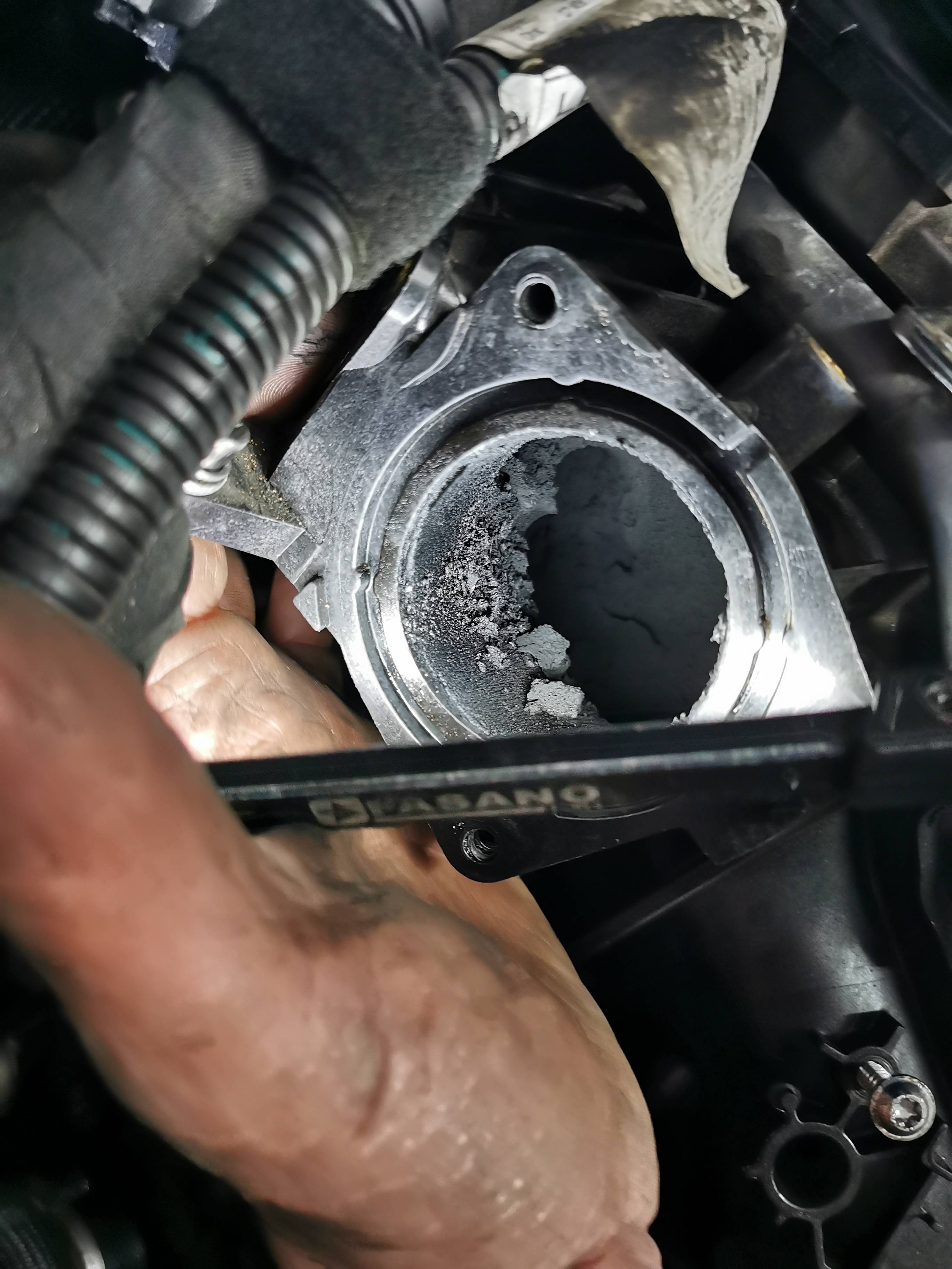

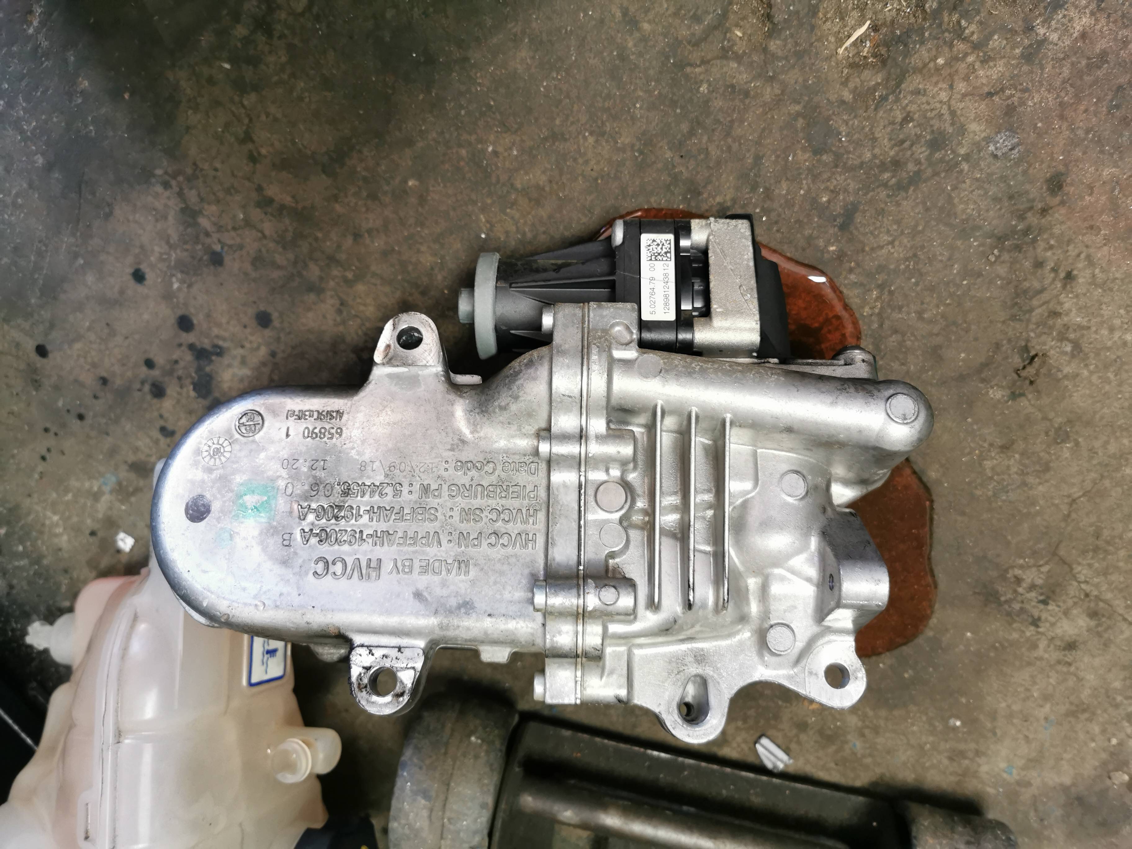

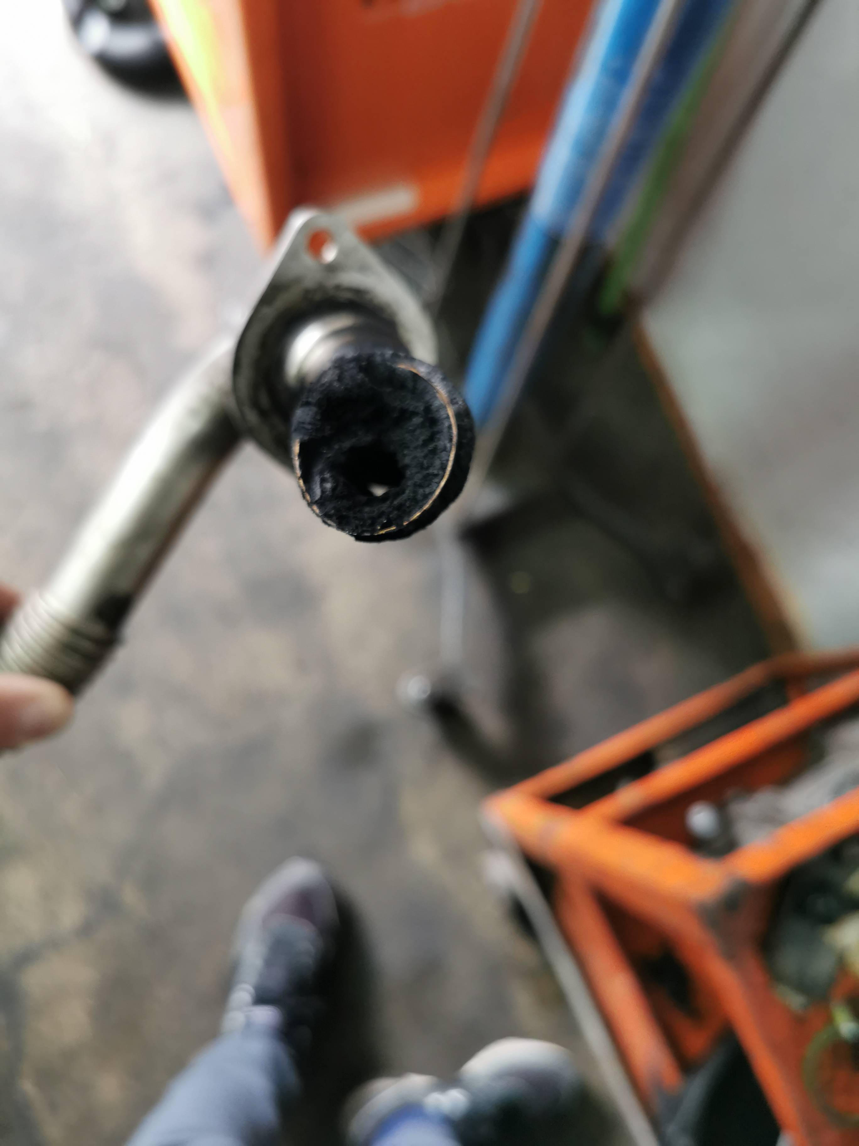

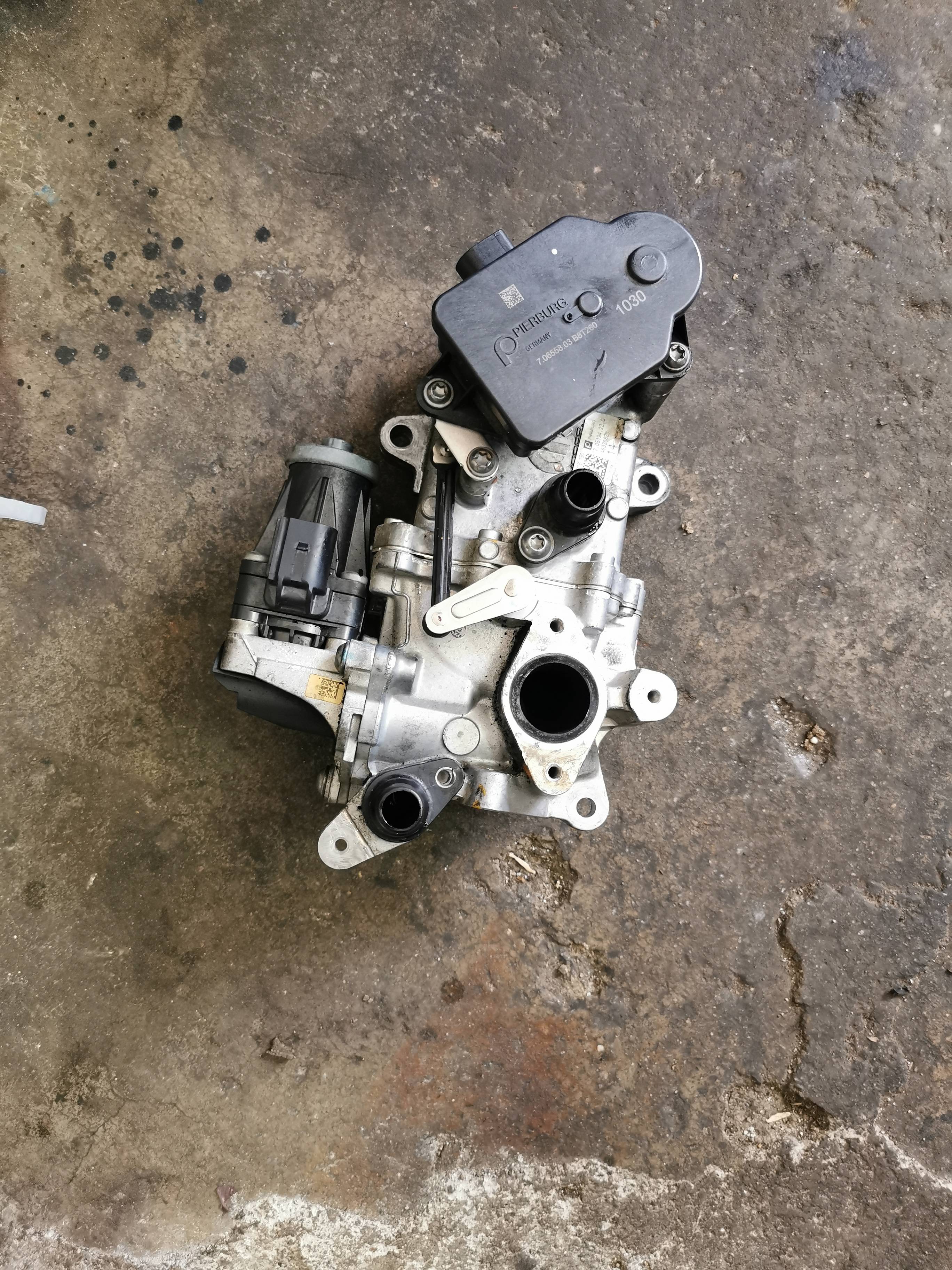

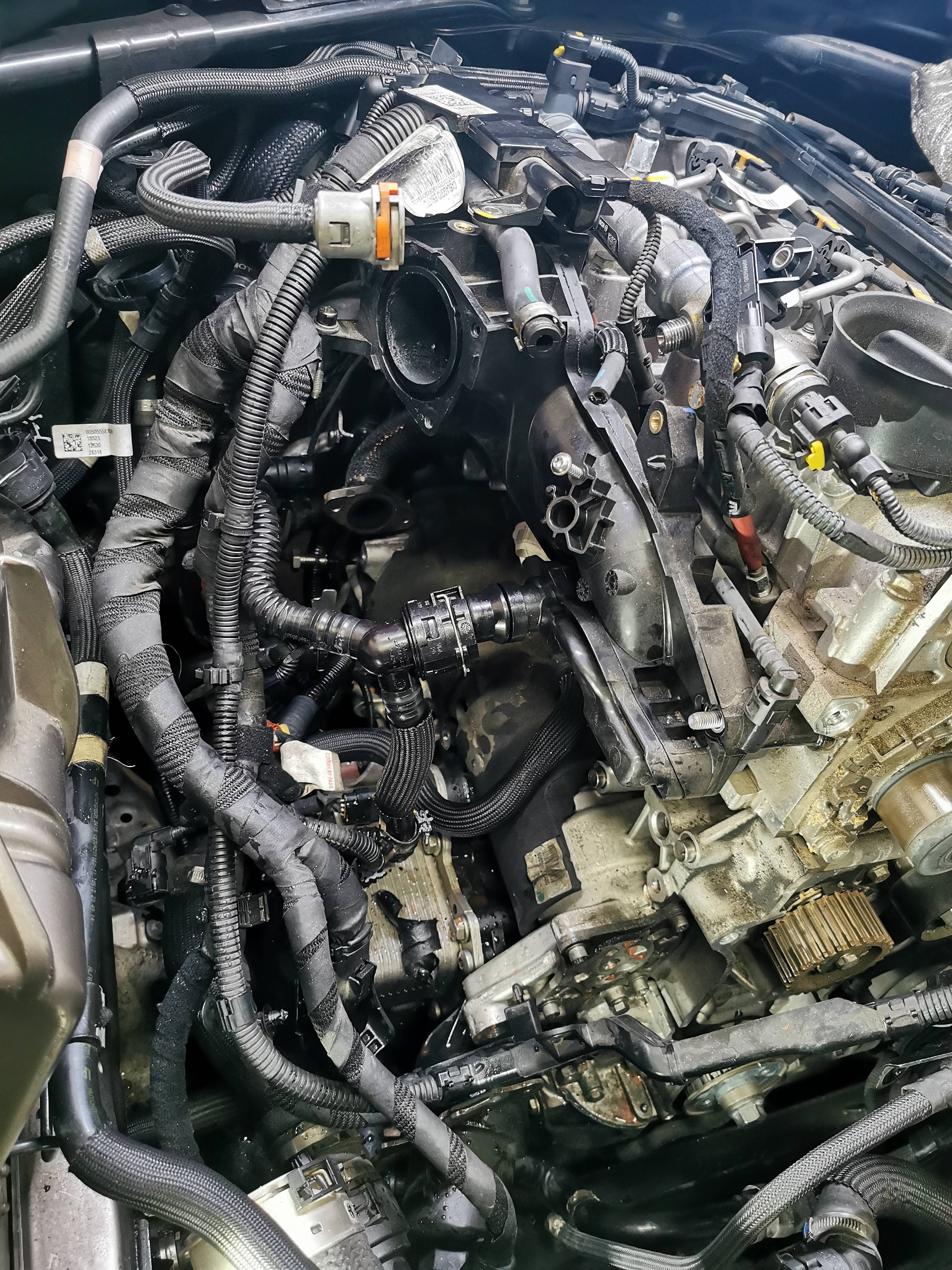

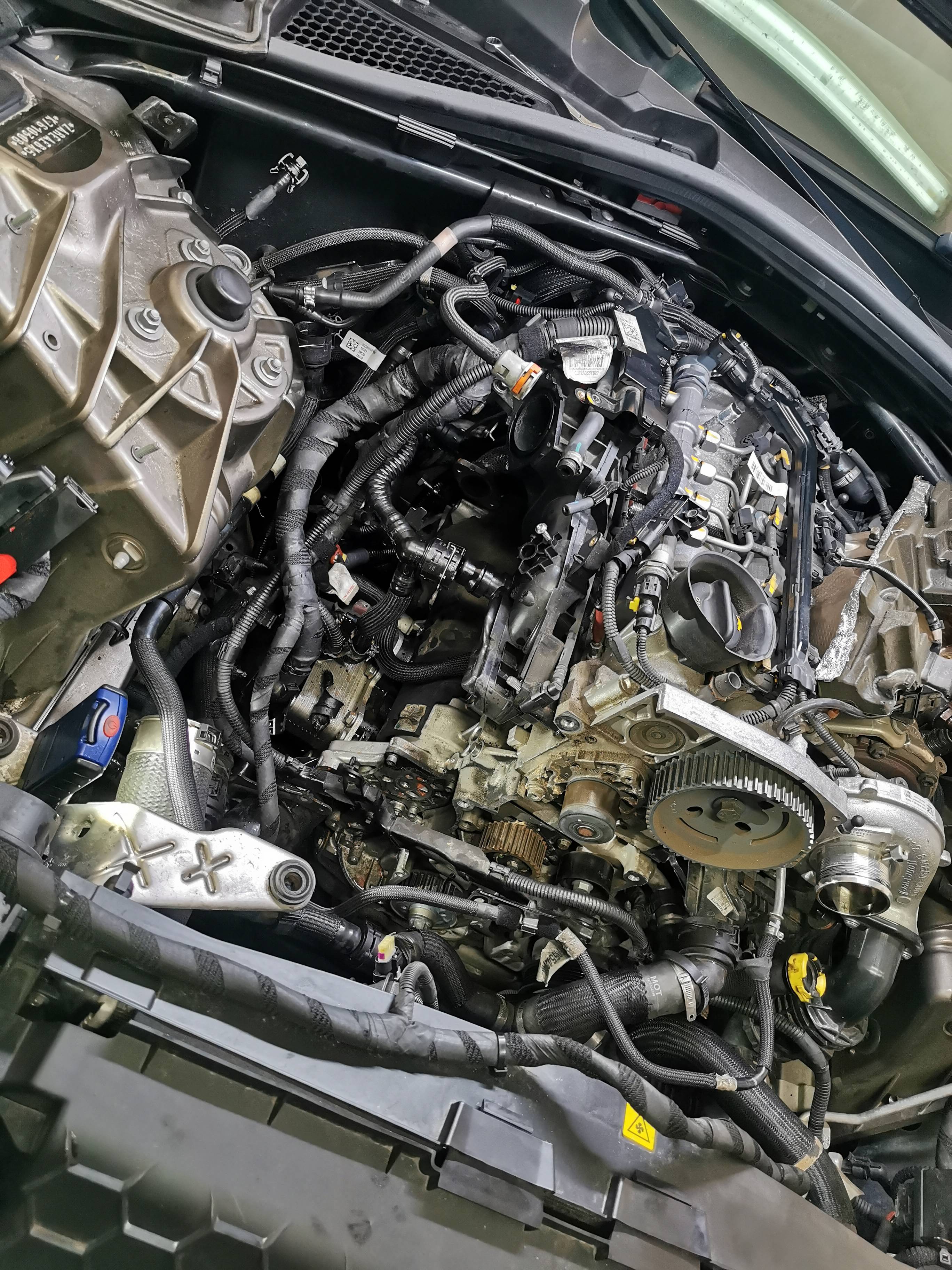

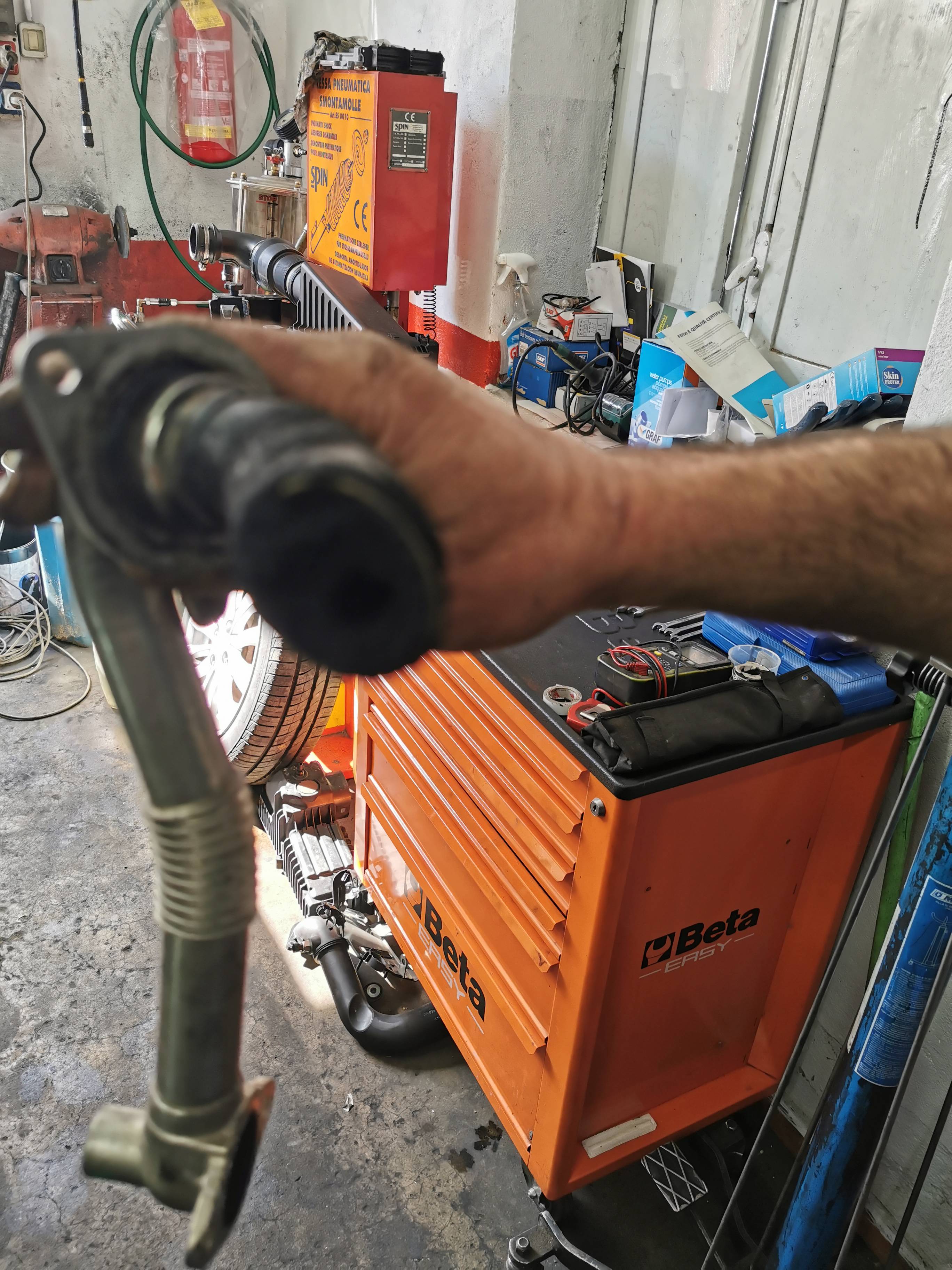

Stesso problema errore P0100, in alfa non lo puliscono perché è troppo complicato ovviamente lo sostituiscono senza perdere tempo. Il debimetro funziona perfettamente nonostante l'errore. La mia ha 85mila km, filtro blowby pure sostituito. Vi allego le foto per farvi notare la sporcizia. Egr funzionava perfettamente nessuna incrostazione. Il problema era ovviamente il collettore e quel tubo metallico ( non ricordo il nome) totalmente intasato.

Lo avevo già scritto in precedenza olio che entra da sfiato insieme a egr intasa tt e solo questione di tempo il motore è progettato così nulla si può fare unica soluzione è tappare egr e eliminare da centralina gestione.
