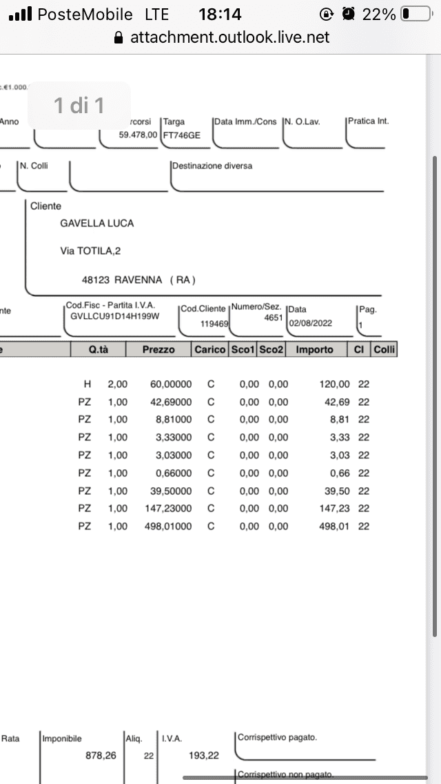

Stesso allarme, minimo irregolare. Mi dovranno sostituire il debimetro, il corpo farfallato, filtro blow by e filtro dell’aria. 906 euro soltanto di pezzi
E ho d
