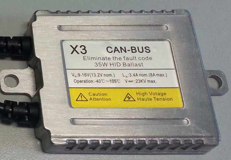

4. Se avete seguito la discussione vi ricorderete che sull’etichetta del KITLEG è riportato un amperaggio pari a 8A, il che vuol dire 100W di consumo per lampada.
Pertanto abbiamo deciso di fare alcuni test sulla corrente effettivamente consumata dalle ballast usando un tester, che ha dato i seguenti risultati:
----- Il KITDT che riportava 5A, all’accensione crea un picco di circa 8A che poi scende fino a 4A stabilizzandosi, confermando quindi l’amperaggio riportato sull’etichetta
----- Il KITLEG che riportava 8A, all’accensione crea un picco di circa 8A che poi scende fino a 3,90A stabilizzandosi, sbugiardando ciò che è riportato sull’etichetta visto che quell’8A si riferisce solo all’amperaggio massimo

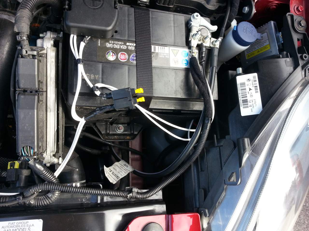

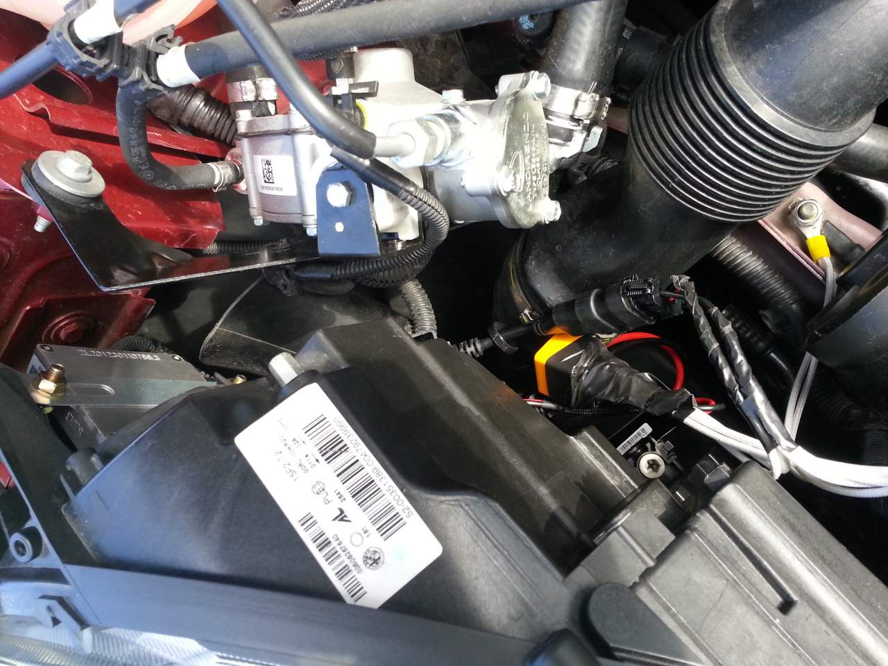

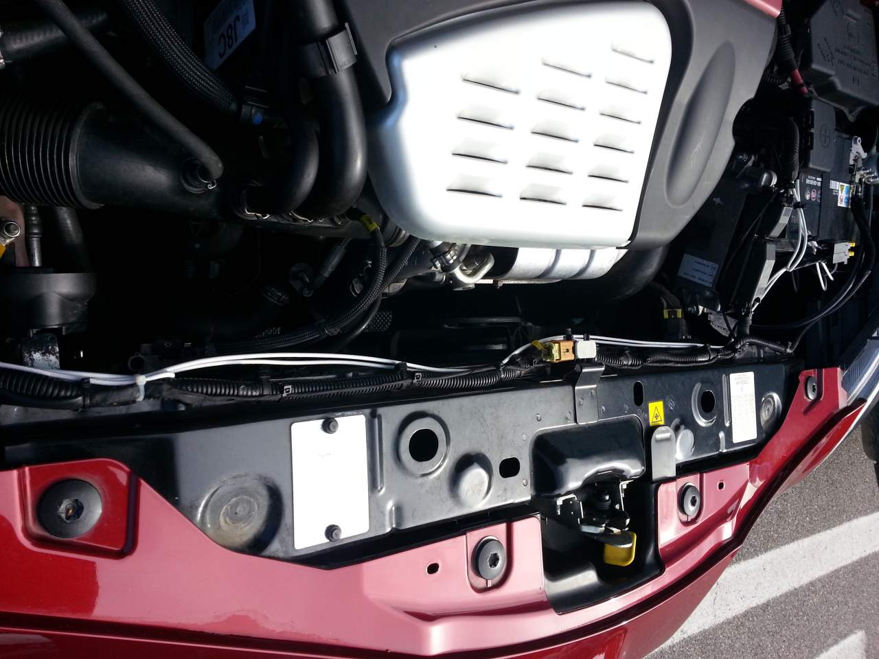

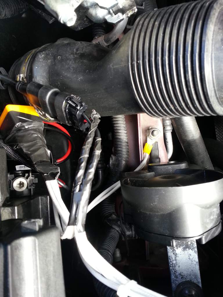

Qui sotto ho fatto alcune foto all’interno del cofano. I cavi bianchi sono parte dell’impianto fatto da Distribution Tech.
Lo reputo ancora da finire visto che ho intenzione di fissare meglio il tutto e mascherare i fili di nero.
