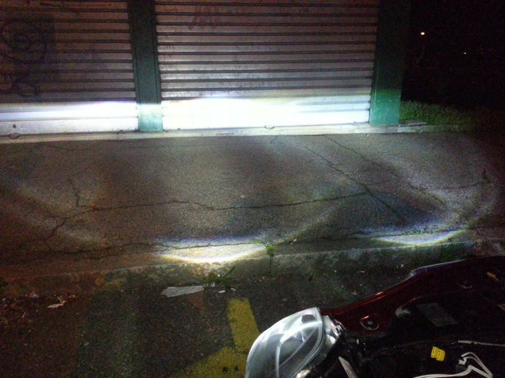

Stasera ho provato per bene gli XENON e ho notato in modo evidente che il fascio sinistro non era come doveva essere.
Mettendo l'auto di fronte a un muro e coprendo prima un fanale e poi l'altro ho avuto la prova del 9, la lampada del guidatore è montata storta. Non ce lo fatta ad aspettare e ho deciso di spegnere tutto e riposizionare tutto... AL BUIO.
Ci ho messo mezz'ora e devo ammettere che questa volta è stata davvero dura smontare la molletta, riposizionare la lampada e ribloccare tutto con l'impianto di mezzo ma alla fine ce l'ho fatta... e questo è il risultato

Ah ovviamente prima di partire ho riprovato l'USB e NESSUNO SWITCH
che dire... PIU' CHE SODDISFATTO! :D
PS: secondo voi il fascio andrebbe alzato un po'?
non penso
che gradazione hanno le lampade?
sono da 5000K... e a mio parere sono molto simili ai LED magari aumentando o diminuendo di un po i Kelvin si ottiene la perfezione ma in commercio si trovano principalmente solo multipli di 1000K quindi non mi pongo nemmeno il problema
