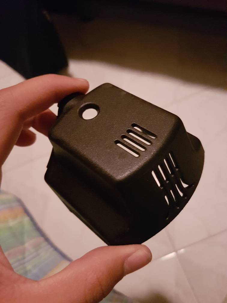

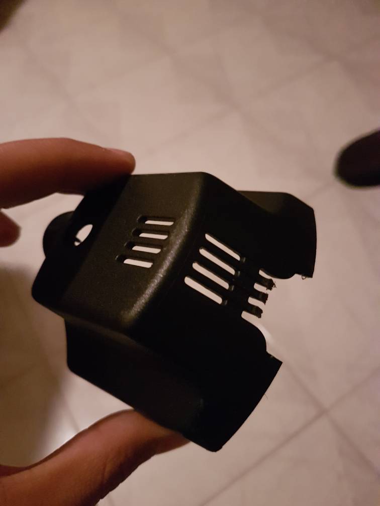

Caprone ma il collegamento del sensore pioggia come hai fatto a farlo passare da questo pezzo dello specchietto? Hai creato qualche apertura attraverso le griglie?
Sì, ho fatto un taglietto a pari Delle griglie dove poggia sul vetro
Bene, i lavori procedono... lentamente ma procedono[emoji28]

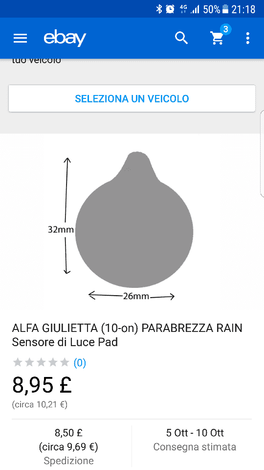

Altra domanda: pensavo di sostituire il gel con un pad in silicone apposito che puoi vedere. Come mai non l'hai preso in considerazione? Mi sembra anche più pulito come lavoro.
