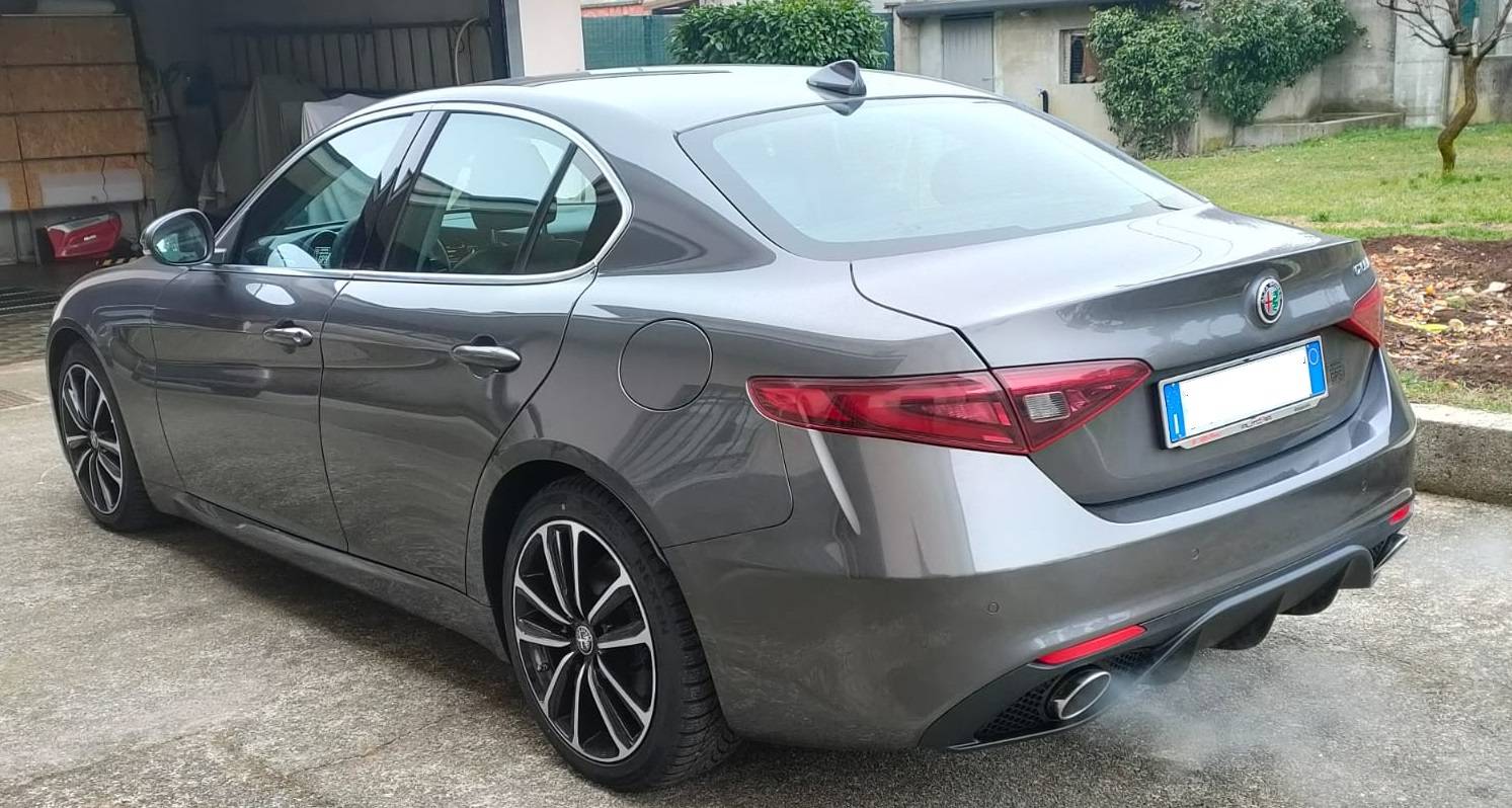

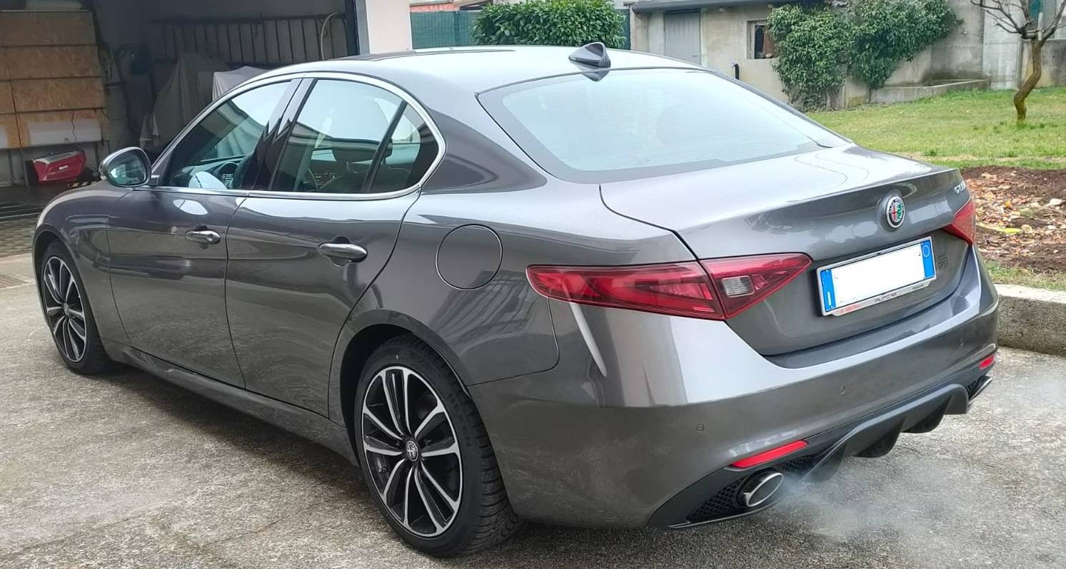

Ok, quasi finito di montarlo, insieme alla Ragazzon... Era molto che non bestemmiavo così tanto.
1) dovete essere in 2, per lo meno nel momento in cui rimontate il paraurti. Da solo non si riesce a incastrarlo da entrambe le parti
2) secondo me farlo senza levare il paraurti è impossibile o quasi: staccare il dam originale è un rosario di sacramenti a brutto muso, gli incastri sono un casino da levare, si fa tanta fatica a paraurti giù, non voglio pensare a paraurti montato (senza contare che i catarinfrangenti sono quasi impossibili da togliere)
3) se dovete montare una Ragazzon, PRIMA montate quella (lasciandola lasca TRANNE i supporti più verso la fine dell'auto, che vengono coperti dal paraurti montato), e DOPO rimettete il paraurti, altrimenti i 2 finalini non riuscite a inserirli
4) per montare il DAM serve tagliar via 2 pezzetti del vecchio paraurti, questi qui (non è la mia auto) altrimenti non va su perché gli incavi dei nuovi catarinfrangenti toccano su quella parte:
Vado a finire di mettere i ripari sotto l'auto e a fissare il paraurti...

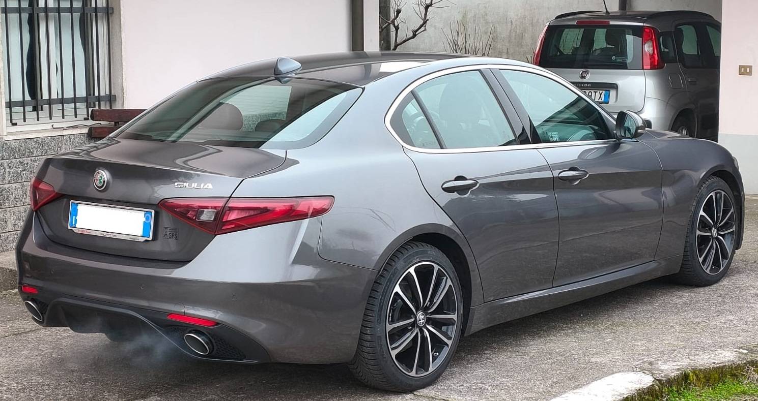

Per il taglio del paraurti (son 2 pezzetti da 1cm quadro eh, che non impediscono il rimontaggio del DAM originale se uno volesse rimetterlo) forse dipende dalla versione. Il mio è come quello che hai quotato nella tua risposta, i catarinfrangenti rientrano verso l'interno sui lati vero le fiancate dell'auto (si vede, la parte del catarinfrangente rimane incassata):
Quello di queste foto invece mi pare sia fatto diversamente:
Diesel e benzina "base" hanno lo stesso paraurti, quindi ci va.
