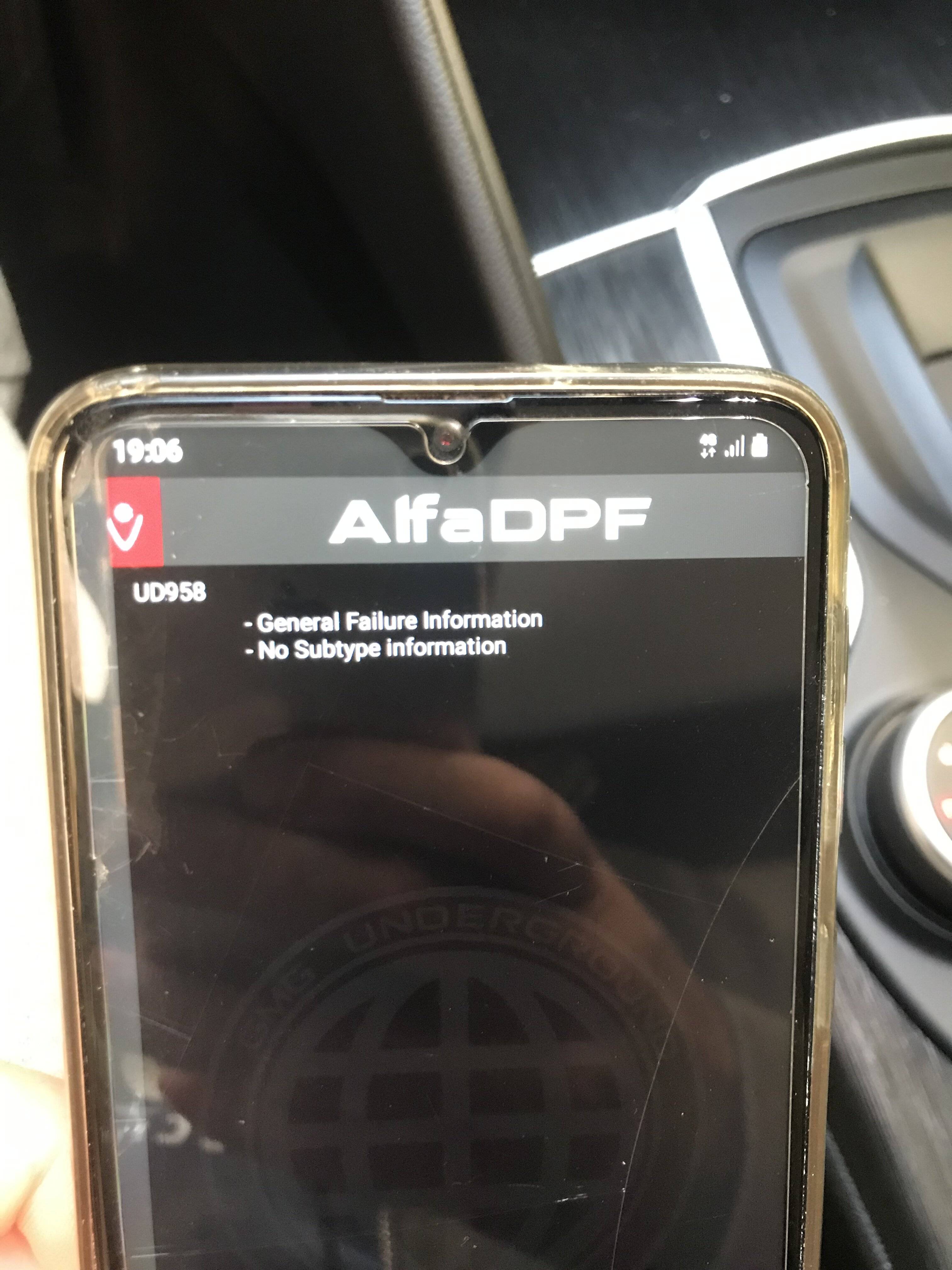

Immaginavo..grazie.. ho visto che mi da un errore da adesso con l’app alfa dpf, sapere di che si tratta?

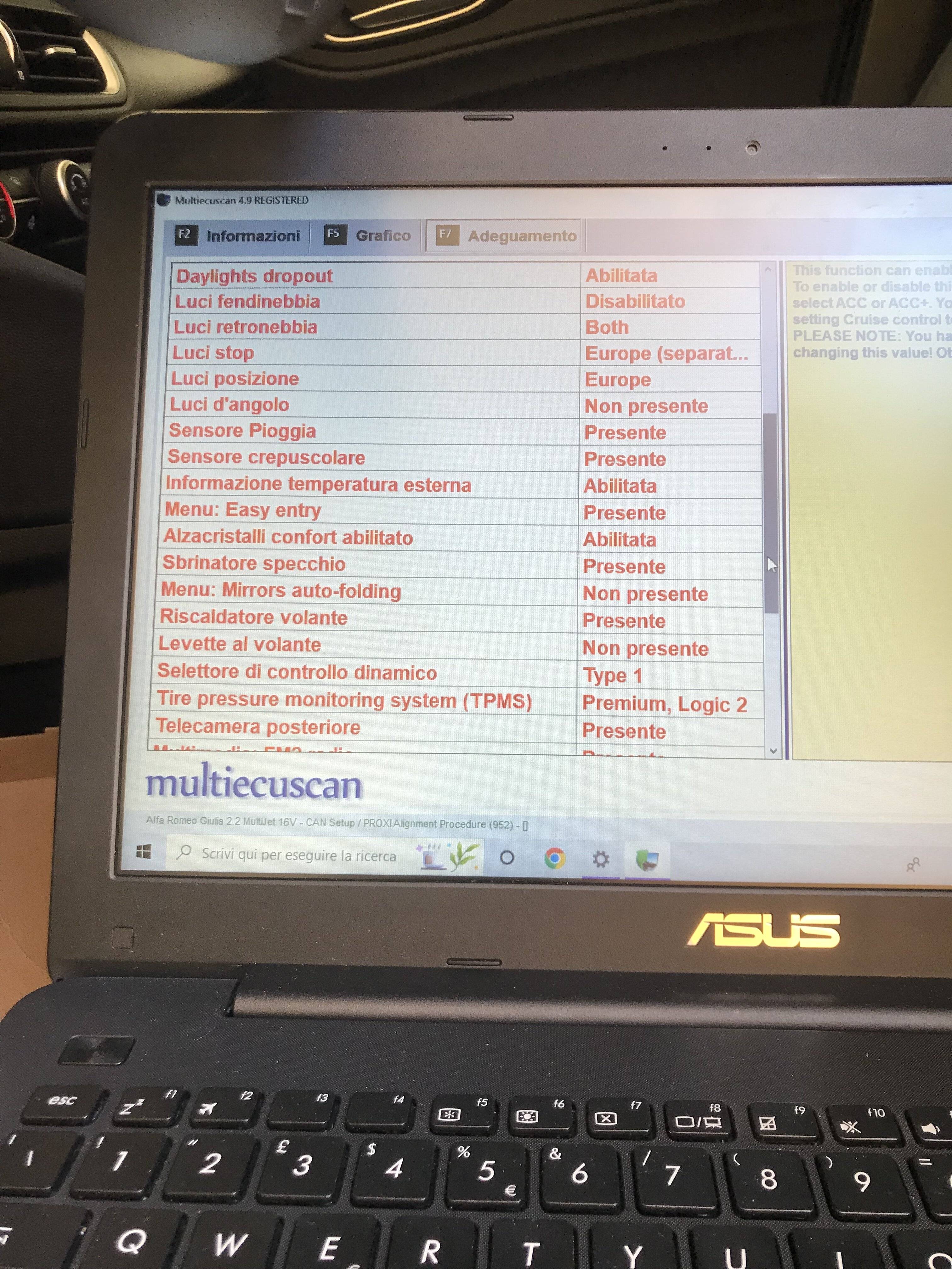

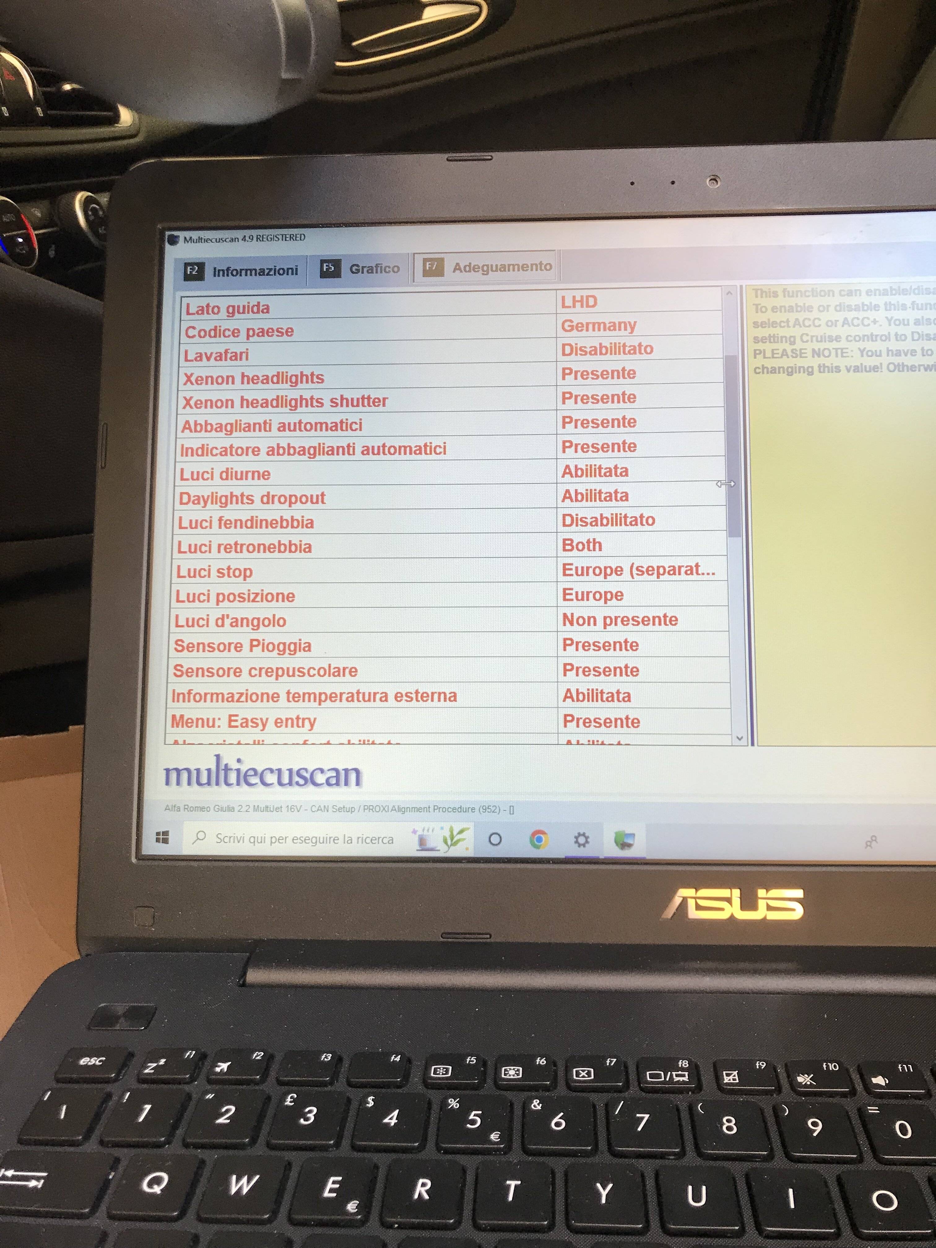

Ieri finalmente ho abilitato le palette con MES.. una odissea.. non mi andava a buon fine l’allineamento proxy dopo aver messo la presenza palette nel nodo.. o con l’adattatore blu o con il grigio o con il singolo elm nero qualcosa andava in fallimento.. Le palette si erano abilitate ma lampeggiavano appunto i km per mancato allineamento delle centraline.. ho avuto una paura enorme di combinare casini.. poi dopo svariati tentativi sono riuscito a portare tutto a termine con tutti i cavi e problema risolto. Ho notato una cosa stranissima, qualche optional che ho presente come retrovisori pieghevoli o luci d’angolo, mi da non presente nella lista.. a qualcuno è capitato tutto ciò?
