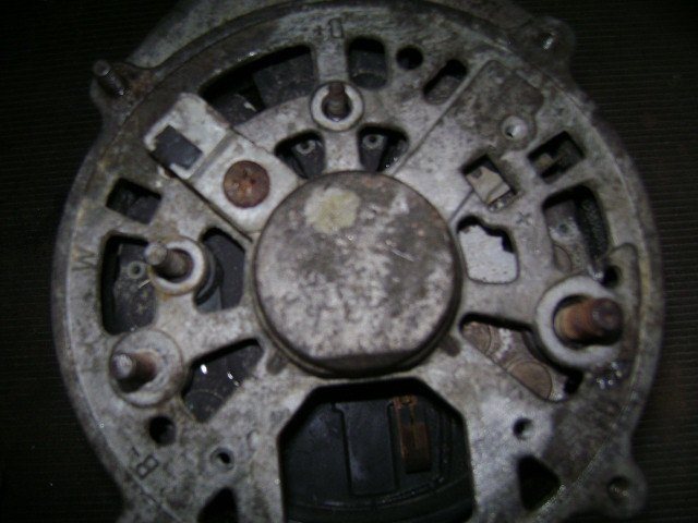

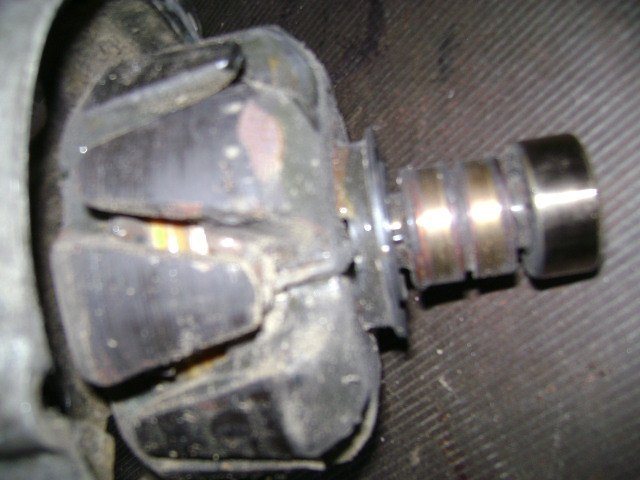

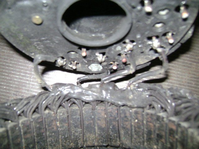

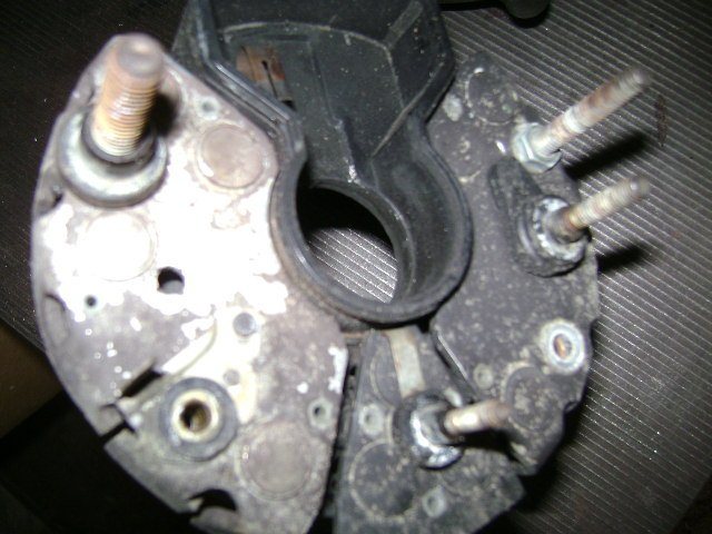

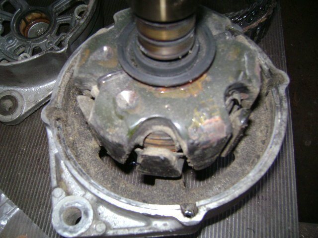

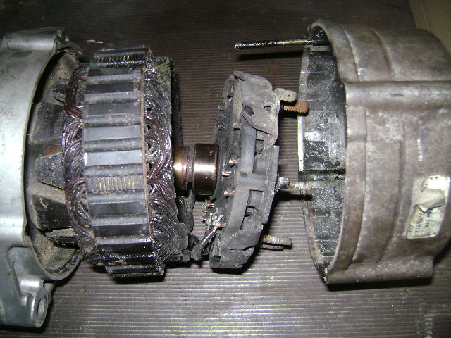

ho smontato due alternatori e le cose sono sistemate allo stesso modo e infatti si vedono il W2 U2 V2 collegati insieme anche se vanno dopo su un filo alla scatola e il U1 V2 W2 andare al ponte radrizzatore.
Le bobine del rotore sono infatti a guardarci bene non in serie ma pinzati ai diodi o per lo meno a quello che compone il ponte radrizzatore, sono costruite le bobine pari ai motori trifase a due poli.
Il rotore è continuamente alimentato o perlomeno pilotato da avere lungo tutto il perimetro del rotore diversi cambi di polarità per creare l'induzione nello statore, perchè per creare la corrente con questo sistema bisogna cambiare la polarità continuamente, altrimenti non si crea una f.e.m. e alternata.
DSC00029.JPGDSC00030.JPGDSC00031.JPGDSC00032.JPGDSC00033.JPGDSC00034.JPGDSC00035.JPGDSC00036.JPG
All'uscita noi morsettiamo un cavo che porta alla batteria da quello grosso in rame che si vede sull'ultima foto a dx e in genere si usano dei dadi del 12 o 13, la massa è la carcassa dove infatti il ponte radrizzatore ci ponta la massa, il regolatore regola solo il rotore e di conseguenza lo statore genera corrente alternata trifase che viene raddrizzata.

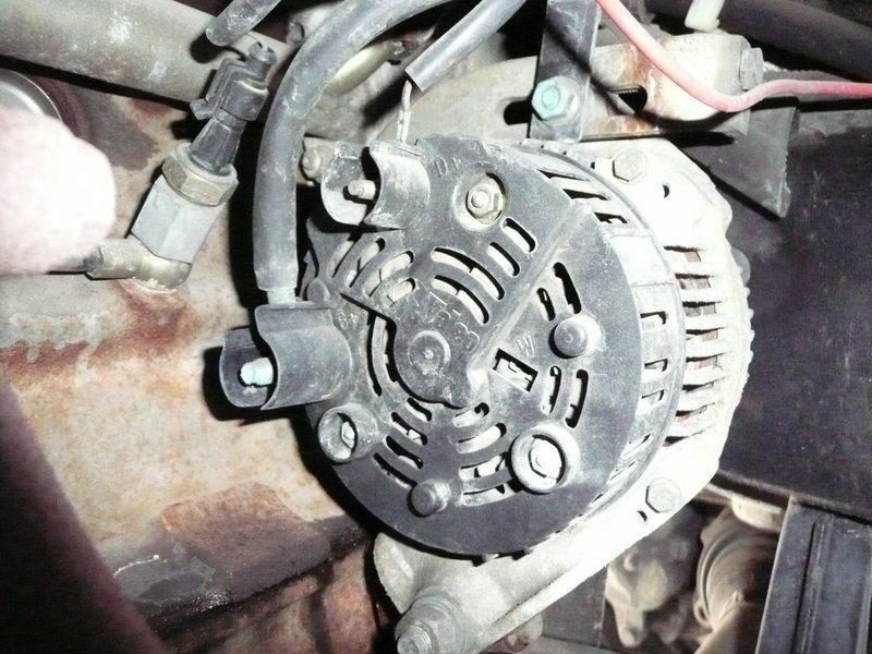

Re: Alternatore rumoroso? Batteria bassa tensione consiglio ricambio
Ricapitolando:
- L'alternatore è rumoroso. Verificare il funzionamento tramite tester e cambiare i cuscinetti (e le spazzole).
Domanda: quanto può costarmi l'operazione di sostituzione di cuscinetti e spazzole da un elettrauto?

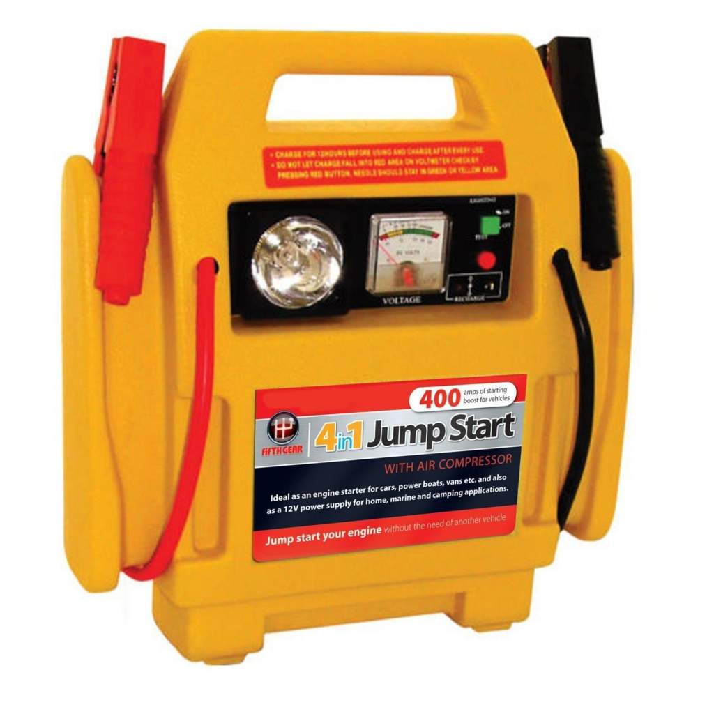

Io ho sto giocattolino qua comprato per la kalos di mammà poiché a volte dimenticava di spegnere i fari e un jump starter poteva far comodo. Devo capire se mi legge anche la tensione:

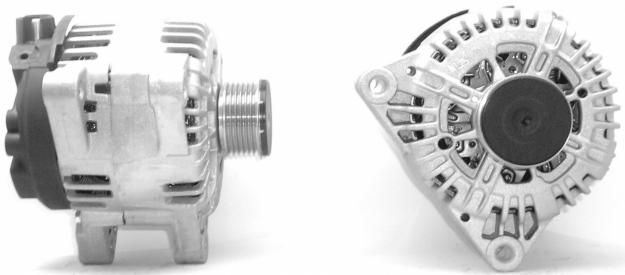

- Nel caso si procedesse alla sostituzione è consigliabile prendere un alternatore rigenerato anche non di marca con garanzia tipo questo?
Alternator Alfa Romeo Fiat Lancia Bosch 0986042780 - MPR Parts

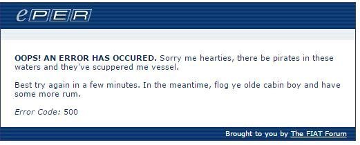

- Come verifico che alternatore ho sulla mia auto?
È una 156 TwinSpark del 1998, se vado su eper a questo link vedo una decina di alternatori diversi. Eppure ho inserito marca, modello, anno di produzione della mia Alfa
FIAT ePER
Purtroppo se inserisco il numero di telaio su eper mi dà errore

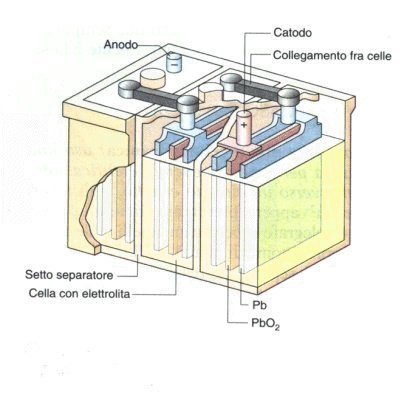

Le nostre batteria sono composte da 6 celle pinzate tra loro in serie da moliplicare X 6 il voltaggio che si crea in ciascuna.
Queste celle sono composte da diversi cadoti e anodi avvicinati tra loro per dare gli Ampere, infatti non conta lo spessore, ma quanta superficie è esposta tra i due elementi.
Gli elementi sono composti al polo positivo da piombo ossidato, infatti si chiama diossido di piombo ( PbO² ) e piombo puro ( Pb ) al negativo però non basta immegerli nell'acqua distillata, ci vuole un'acido o un sale per usare la corrente della batteria inescando una reazione chimica.
Una batteria al piombo potrebbe funzionare con bicarbonato di sodio, solfato d'alluminio (batteria alcalina) per esempio che sono due sali basici e molto meno tossiche dell'acido, soltanto che non erogano gli stessi Ah e a voltaggi minori, 6V e 11,7V.
Noi quando acquistiamo una batteria al piombo, questa è composta dai soliti elementi citati sopra e una soluzione di acqua distillata con il 40% di acido solforico in condizioni di batteria carica 12,6V circa e man mano che si scarica oltre a scendere di voltaggio l'acido si “divide” e una parte va al cadoto una parte all'anodo lasciando sempre una maggiore percentuale di acqua fino alla saturazione delle piastre, infatti le nuove batterie sigillate hanno una pallina, perchè a secondo della soluzione ha una densità diversa e questa può galeggiare come sprofondare.

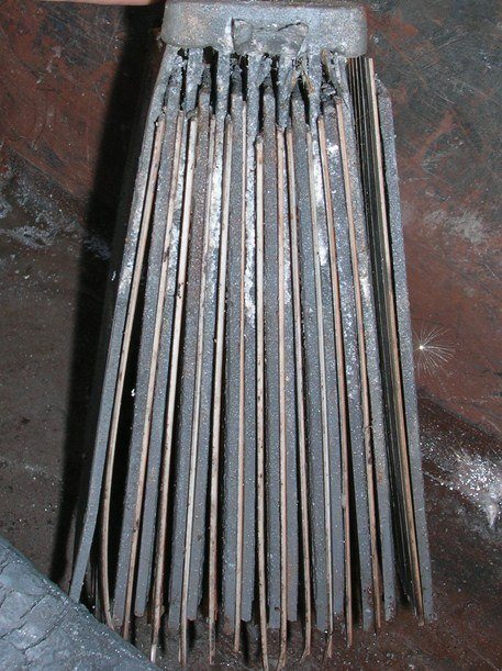

Se misuriamo una batteria carica in salute è sui 12,7V e col tempo scende e quando arriva sui 12V bisogna caricarla altrimenti entra in quel processo di “solfatazione” tant'è vero che se raggiunge 11,7V è a rischio dopo una ricarica che non possa avviare il motorino d'avviamento e sotto quella soglia si dichiara batteria solfatata.
Si vede che sono solfatate perchè tendono a essere biancastre

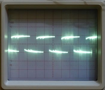

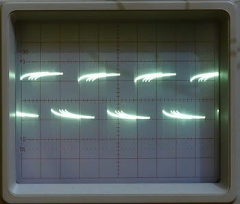

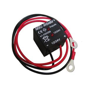

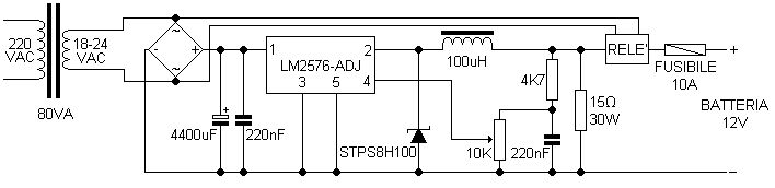

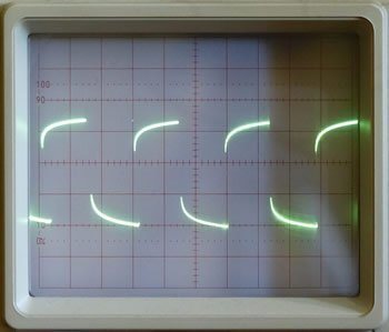

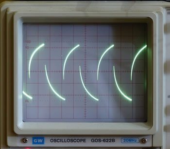

Quando una batteria si dichiara solfatata ri recupera solo in un modo, usare un carica batterie particolare chiamato appunto “desolfatore” e consiste ad usare spiegato in soldoni l'impendenza di una bobina caricata a implusi sulla frequenza di 8khz e più, da un'impluso e un'altro questa carica viene “deviata” scaricandosi sul cadoto della batteria e ha la virtù di modularsi da sola a secondo della resistenza che trova, più resiste la batteria e più il picco si inalza anche sopra i 50V.
Infatti se si misurerebbe con un oscilloscopio si vedrebbe la scresta parecchio alta e una seconda che risponde appena (la batteria che assorbe) e man mano che passa il tempo si vede scendere, segno che la batteria incomincia a rispondere, ma non pensiate che sia un processo di una notte, spesso oltrepassa una settimana mandato 24h di continuo, dove sulle batterie vecchie che hanno i tappi apribili se si aggiunge soltato di camdio e magnesio in percentuali precise in 4gg scarsi c'è il risltato finale.
tentativo_desolfatazione_batteria_rovinata.jpgtentativo_desolfatazione_batteria_rovinata.1.jpgtentativo_desolfatazione_batteria_rovinata.2.jpgtentativo_desolfatazione_batteria_rovinata.3.jpg
Io ho preso in esame una batteria che usa come chimica diossido di piombo su un elemento con piombo puro e acido solforico diluito in acqua, ma anche con altre chimiche tipo litio o alcaline cambia solo il tempo di saturazione, ma il processo è identico, ciè sempre una cristalizzazione che si forma se fa da freno.
