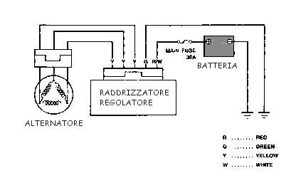

mi sono andato a fare una ricerca e ne ho trovati alternatori trifase sincroni tipo uno della letrica da 12-28V 35/120Amp e lo trovate nei generatori elettrogeni o nei camion

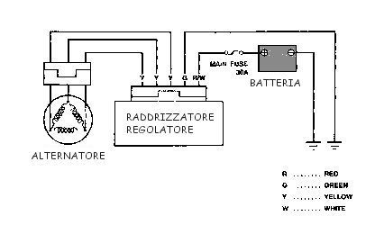

e quì sotto il funzionamento in schema, ci vogliono 5 pin per fare questo, cosa che mancano negli alternatori delle auto dove sono a due spazzole anziche 3
Visualizza allegato 102278
Il numero delle fasi è indipendente dal numero delle spazzole in quanto le spazzole si riferiscono all'induttore... lo statore è un'altra cosa. :cool:

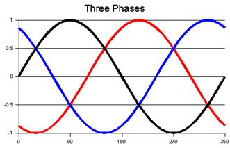

Quindi il regolatore decide quanto alimentare il rotore per creare induzione, lo statore dunque trifase (collegamento a triangolo?) deve avere almeno 3 diodi o ponte a diodi come dir si voglia, radrizza le onde sinusoidali fasate a 120° l'una dall'altra, quì sotto metto degli schemi
onda.sinusoidale.trifase.alternata.jpge radrizzata dopo i diodi come arriva alla batteria seguendo la linea bluonde.sinusoidale.trifase.raddrizzate.jpg
mentre quì si vede l'onda monofase dove viene spezzata sopra l'onda positiva dalla negativa e sotto dove vengono radrizzate tutte e due da renderla continua, solo che si crea un rippler molto variabile a picchi rispetto a un radrizzamento trifaseonde.sinusoidale.radrizzata.monofase.png

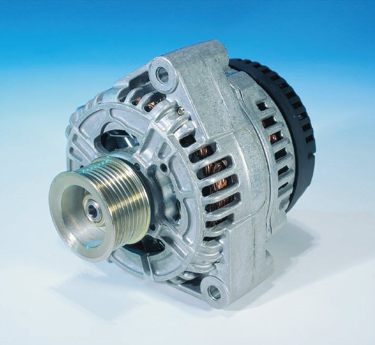

dove si trova il ponte radrizzatore dietro o davanti, così gli faccio una foto a quello dove ho smontato il regolatore?
Io l'ho sempre visto dietro, lato opposto alla puleggia...
Se ne apri uno vedi incofondibilmente i diodi di potenza inseriti nella piastra dissipatrice.
