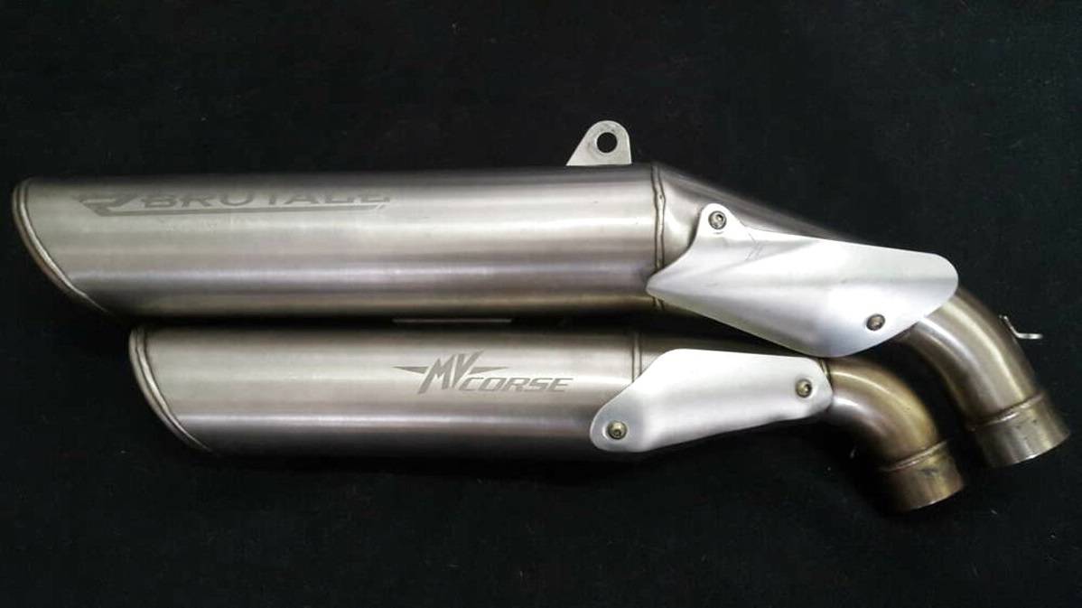

Per dire una cosa, ho una MV Brutale con impianto di scarico non omologato ma originale di casa madre con tanto di loghi serigrafati e tutto, come detto 100% originale, nessuno mi ha mai detto niente anche se fa un casino del demonio, semplicemente è nata cosi, le revisioni le passa da 15 anni e fermarmi mi hanno fermato di certo piu che con l'auto eh

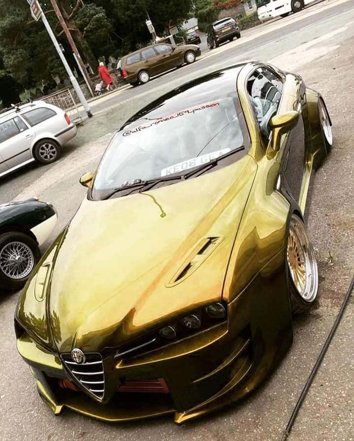

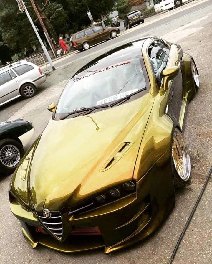

Ok ma parliamo di perizia giusto per verificare che l'auto non sia un accrocchio cosi
Visualizza allegato 245604
Oppure ne verificano la funzionalità, oppure ancora ne verificano i codici delle parti pezzo per pezzo?
Perche i 3 casi sono molto ma molto diversi tra loro..
Non serve smontare pezzo per pezzo un'auto per verificarne l'omologazione, basta concentrarsi su ciò che può aver causato il sinistro.
L'impianto di scarico è un peccato veniale così come le luci non omologate.
Più grave è allargare le carreggiate, modificare centralina e cilindrata, modificare le sospensioni etc.
Per restare in tema.... se io dovessi periziare una Giulietta con le pinze di un'altra auto la prima cosa che controllerei è se la pompa freni è correlata con le nuove pinze ovvero se la corsa della stessa è idonea alla nuova pinza.
Solo per fare un esempio banale....
