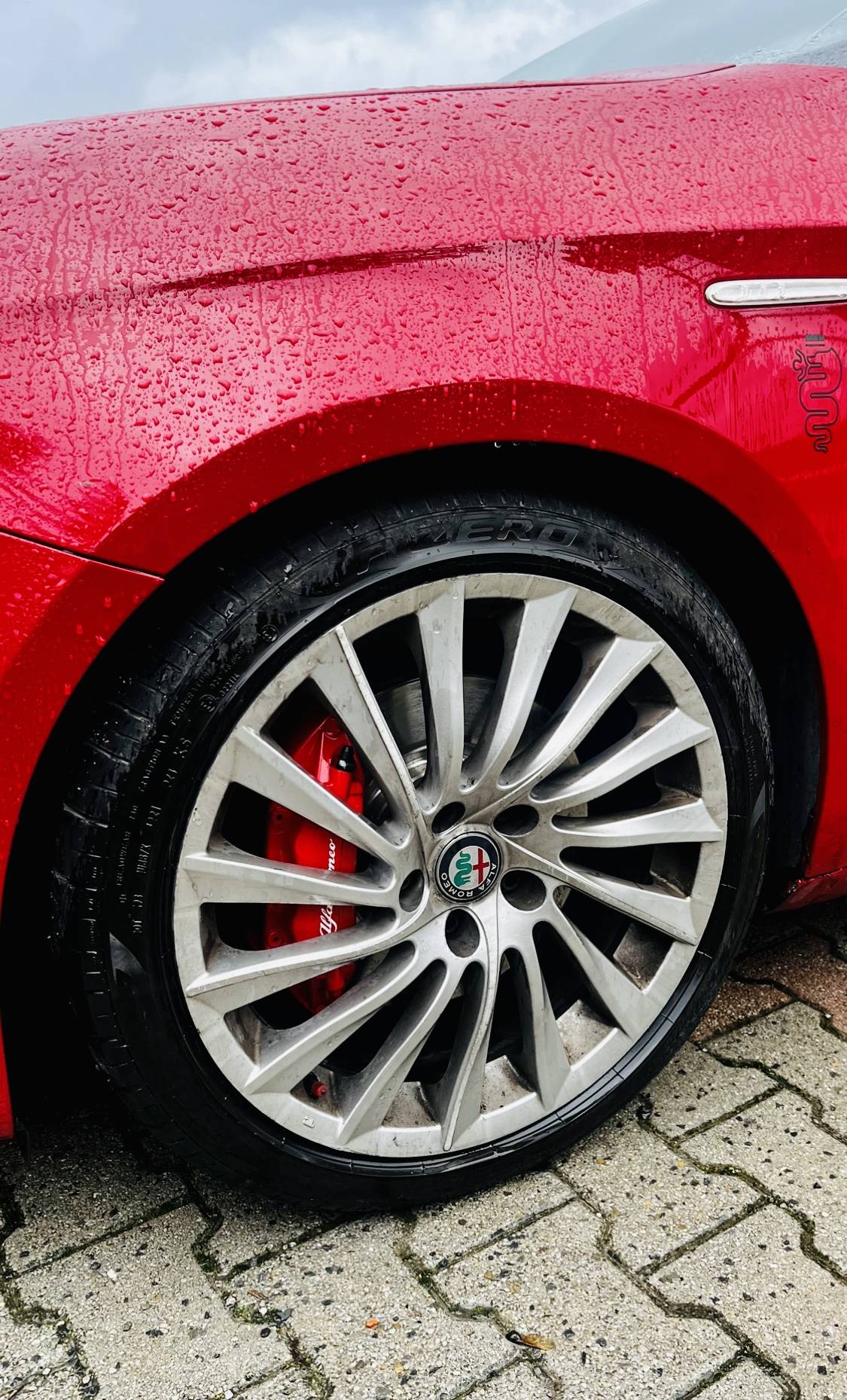

guarda non devi convincere me che ho fatto l'upgrade su 159 e so che differenza c'è.Non è paragonabile credimi, l altro giorno finito il rodaggio di 500 km in autostrada a velocita diciamo sostenuta ho dato una pinzata la macchina si è frenata in un batter di ciglia….. certo levatevi dalla testa che sia un inpianto da pista, percve comunque per la pista servirebbero dischi forati o baffati per un ulteriore smaltimento del calore, serbirebbero tubi a treccia per evitare dilatazioni, servirebbero pastiglie sinterizzate piu morbide per aggrappare ancora di piu…. A me non interessa la pista e questo inpianto va benissimo perche quella volta che vuoi diciamo azzardare hn po se iper sicuro 4 volte in piu rispetto all originale, poi vorrei ricordare che anche montando un disco da 330 la pastiglia che sono le solite identiche frenano sugli stessi centimentri quadrati in entrambi i dischi…..
