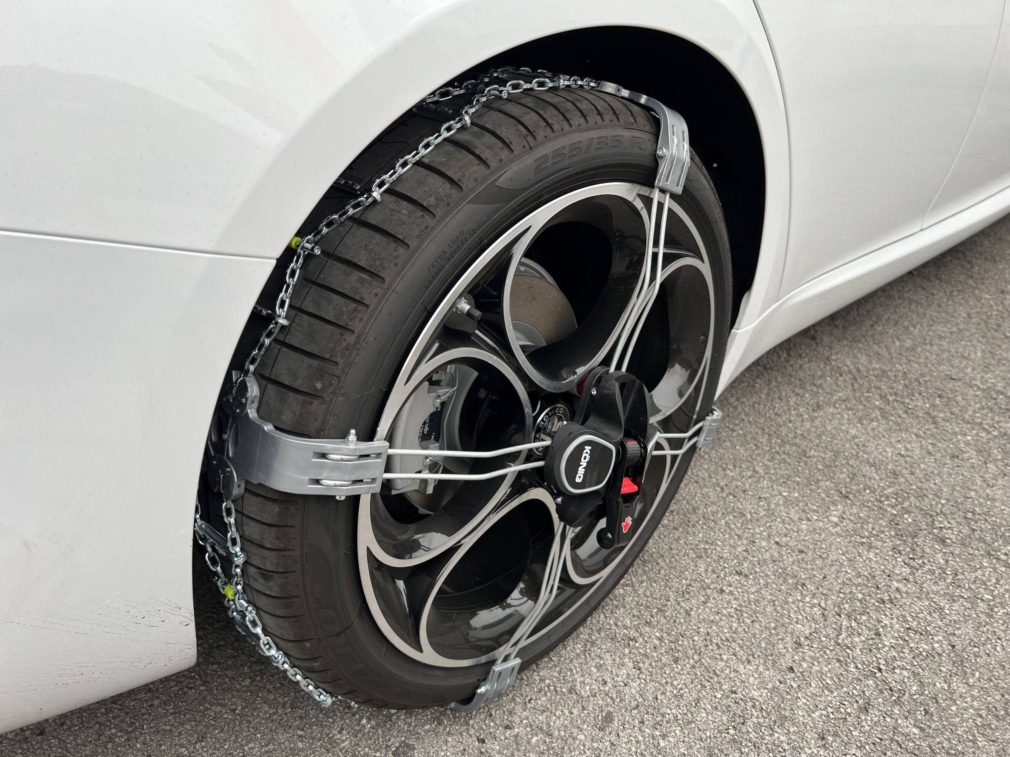

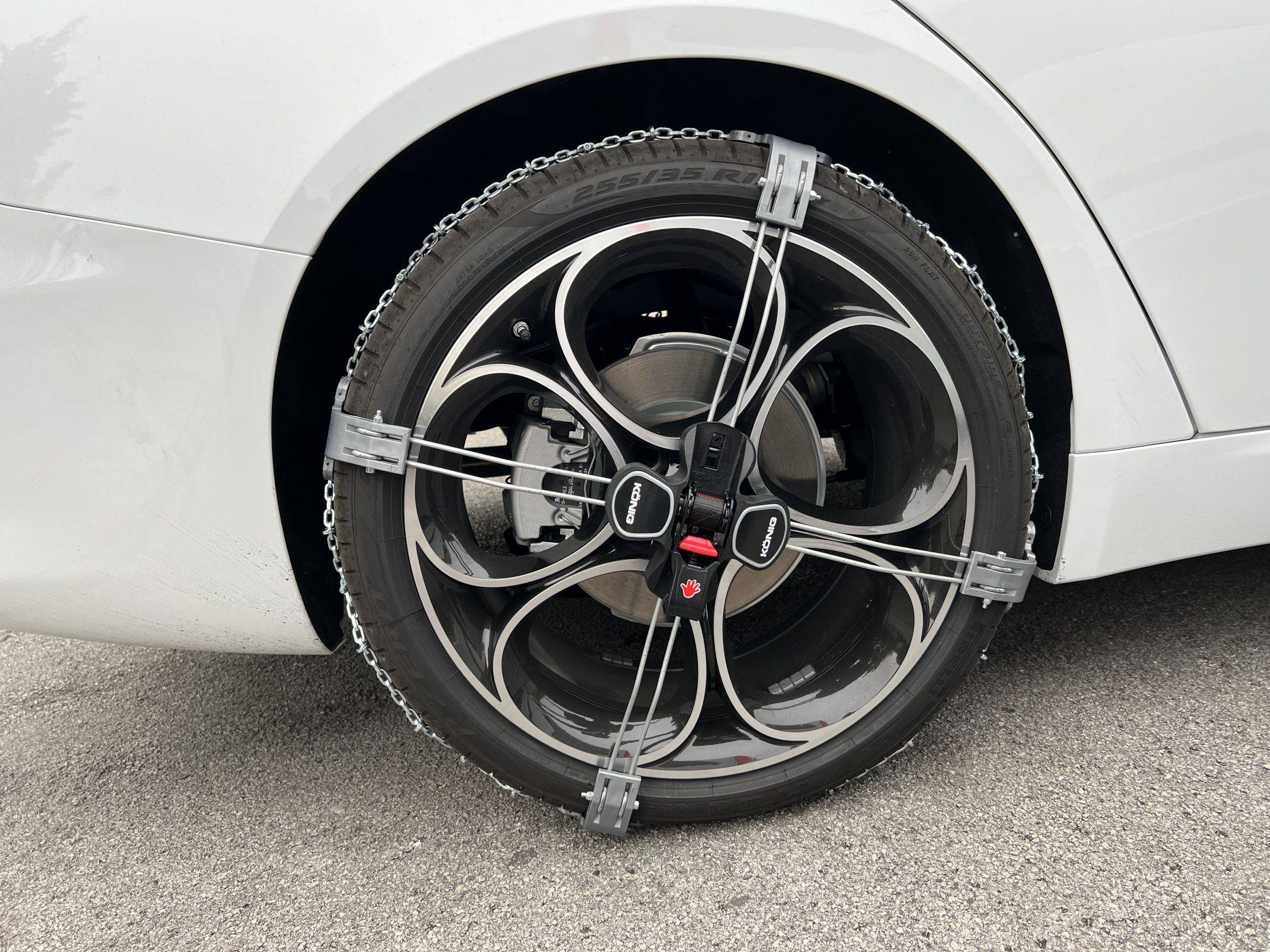

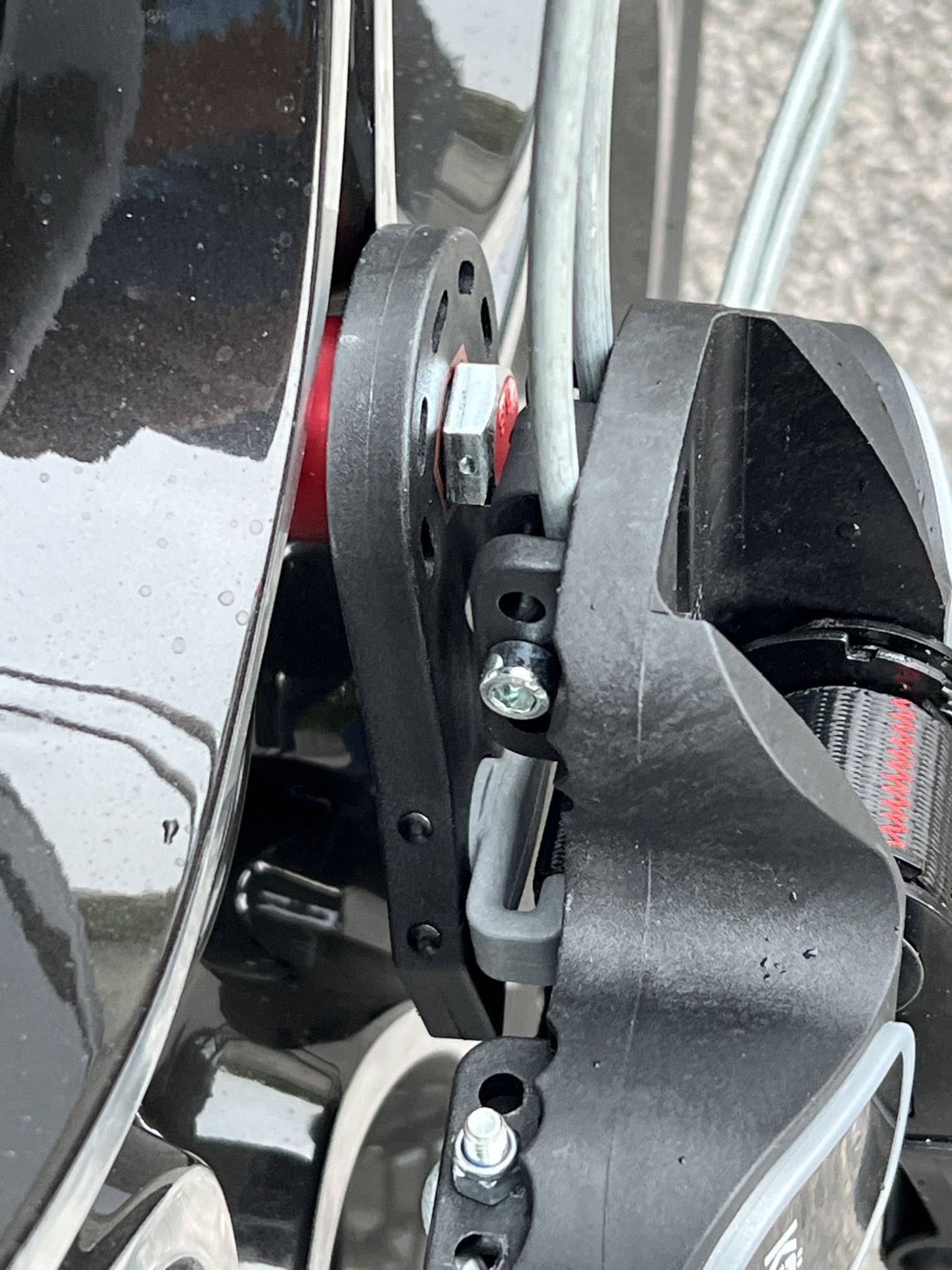

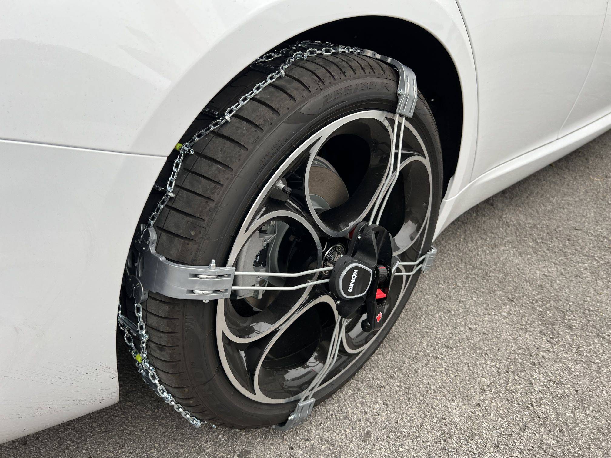

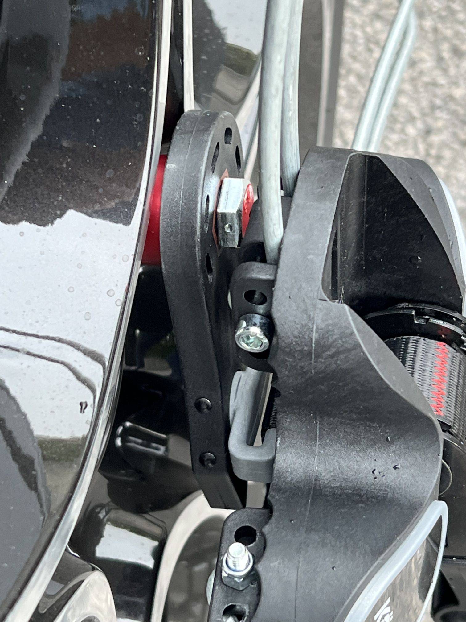

Buonasera, arrivate oggi le k-summit K34 prese sulla baya con un forte sconto da utente che aveva sbagliato acquisto, supportato anche dall'esperienza dell'utente Stryder, che ringrazio.
Ho provato a montarle e posso dire che calzano perfettamente, l'elemento più altro misura1,2cm lo spazio introno alla ruote resta considerevole, le 4 razze si agganciano senza toccare il bordo del cerchio quindi non credo rovineranno nulla.
Nel mio caso non ho dovuto rimuovere nessun elemento i regolazione, ho dovuto solo utilizzare il bullone più lungo ed un uno spessore aggiuntivo, quello rosso, per poter arpionare il dado della gomma in profondità; capsula per dado sempre da 17".
Anche sulla 147 non mi garantivano la compatibilità con le K21 ma le ho usate per anni in montagna con grande soddisfazione, sull'anteriore dove in sterzata gli spazi si riducono.
Allego alcune foto, spero sia ulti per altri.
