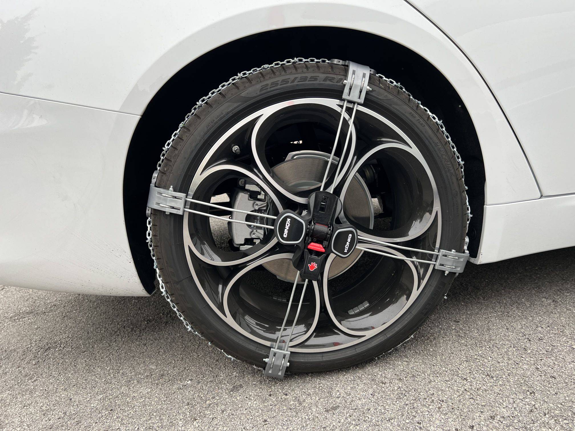

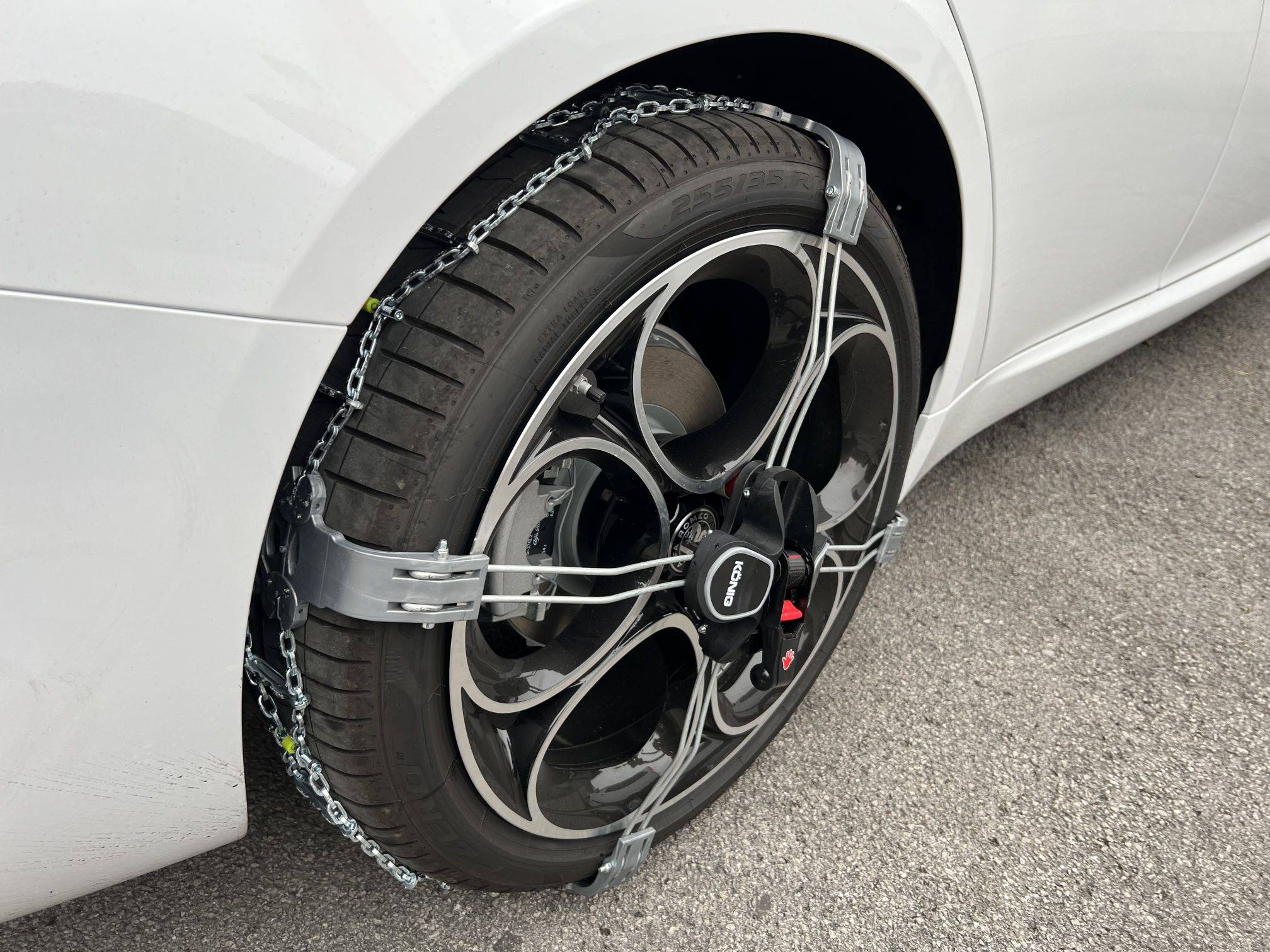

Buonasera, arrivate oggi le k-summit K34 prese sulla baya con un forte sconto da utente che aveva sbagliato acquisto, supportato anche dall'esperienza dell'utente Stryder, che ringrazio.

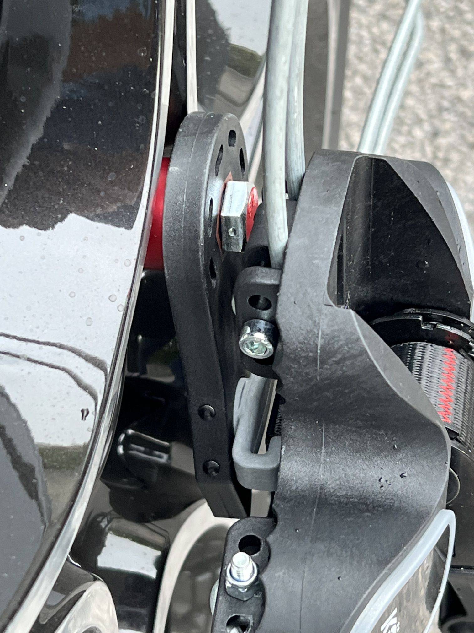

Ho provato a montarle e posso dire che calzano perfettamente, l'elemento più altro misura1,2cm lo spazio introno alla ruote resta considerevole, le 4 razze si agganciano senza toccare il bordo del cerchio quindi non credo rovineranno nulla.
Nel mio caso non ho dovuto rimuovere nessun elemento i regolazione, ho dovuto solo utilizzare il bullone più lungo ed un uno spessore aggiuntivo, quello rosso, per poter arpionare il dado della gomma in profondità; capsula per dado sempre da 17".
Anche sulla 147 non mi garantivano la compatibilità con le K21 ma le ho usate per anni in montagna con grande soddisfazione, sull'anteriore dove in sterzata gli spazi si riducono.
Allego alcune foto, spero sia ulti per altri.

Ma come calzano ste gomme... è la prospettiva o lasciano abbastanza scoperto il bordo del cerchione??
#93
A partire dall'alto, dalla Seconda diapositiva...
Parli del bordo interno? Le catene non sono in centro della gomma ma coprono una buona perte da esterno verso interno; sono sempre state cosi ma fanno il loro lavoro

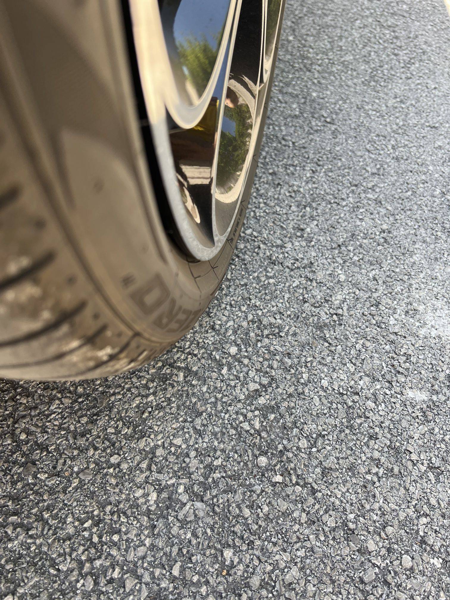

No no intendevo proprio la gomma sul cerchio...
#95
Anche le mie sono così e vedo che sono PZero come queste. L’ho notato sia sui cerchi originali che sui Gpm
#96
Hai ragione, calza strana; sembra lasci uno spazio tra gomma e cerchione ma poi si chiude
Inoltre la spalla della gomma sembra più interna ma poi vista allineata protegge il cerchione anche se di poco.

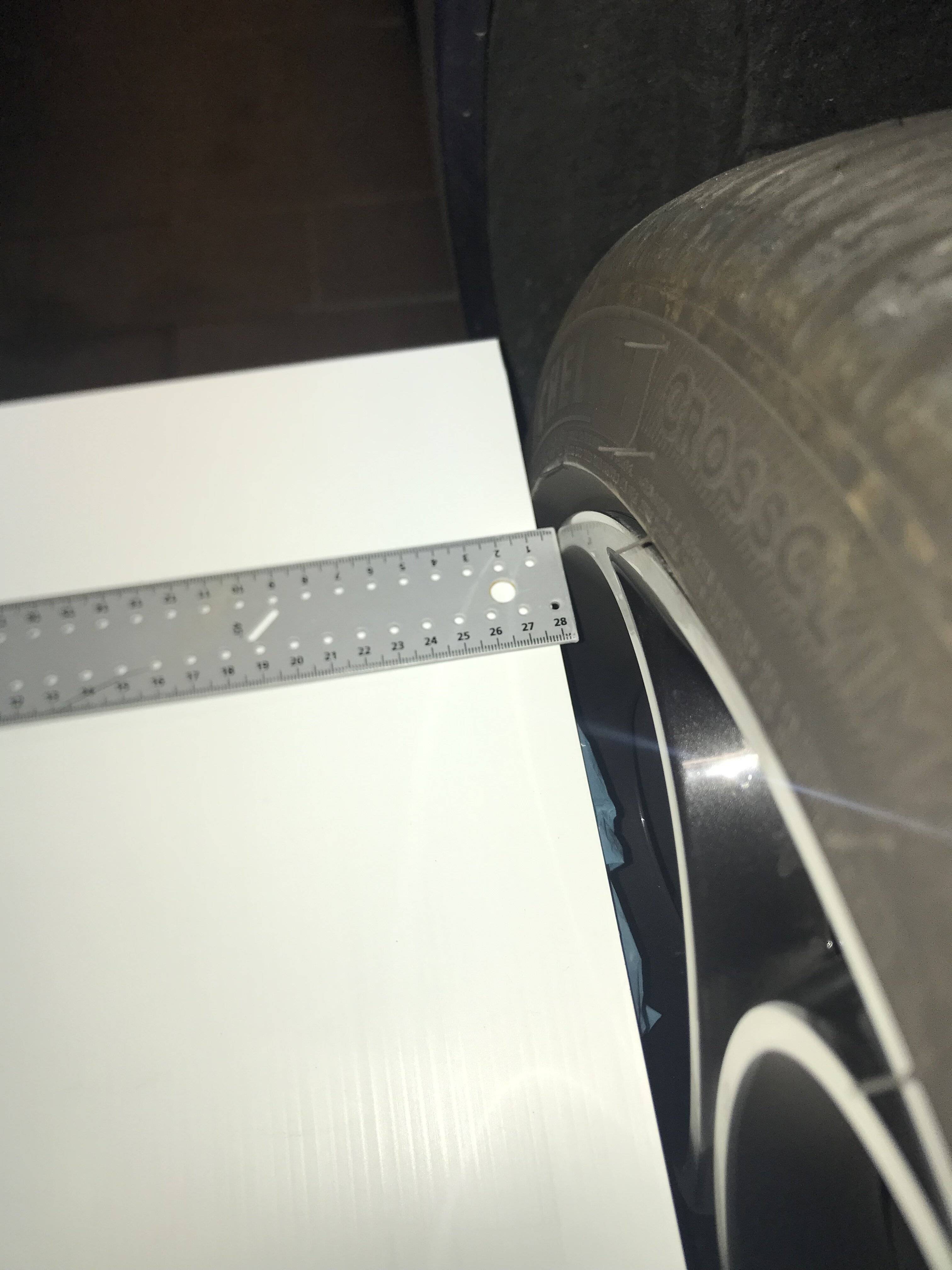

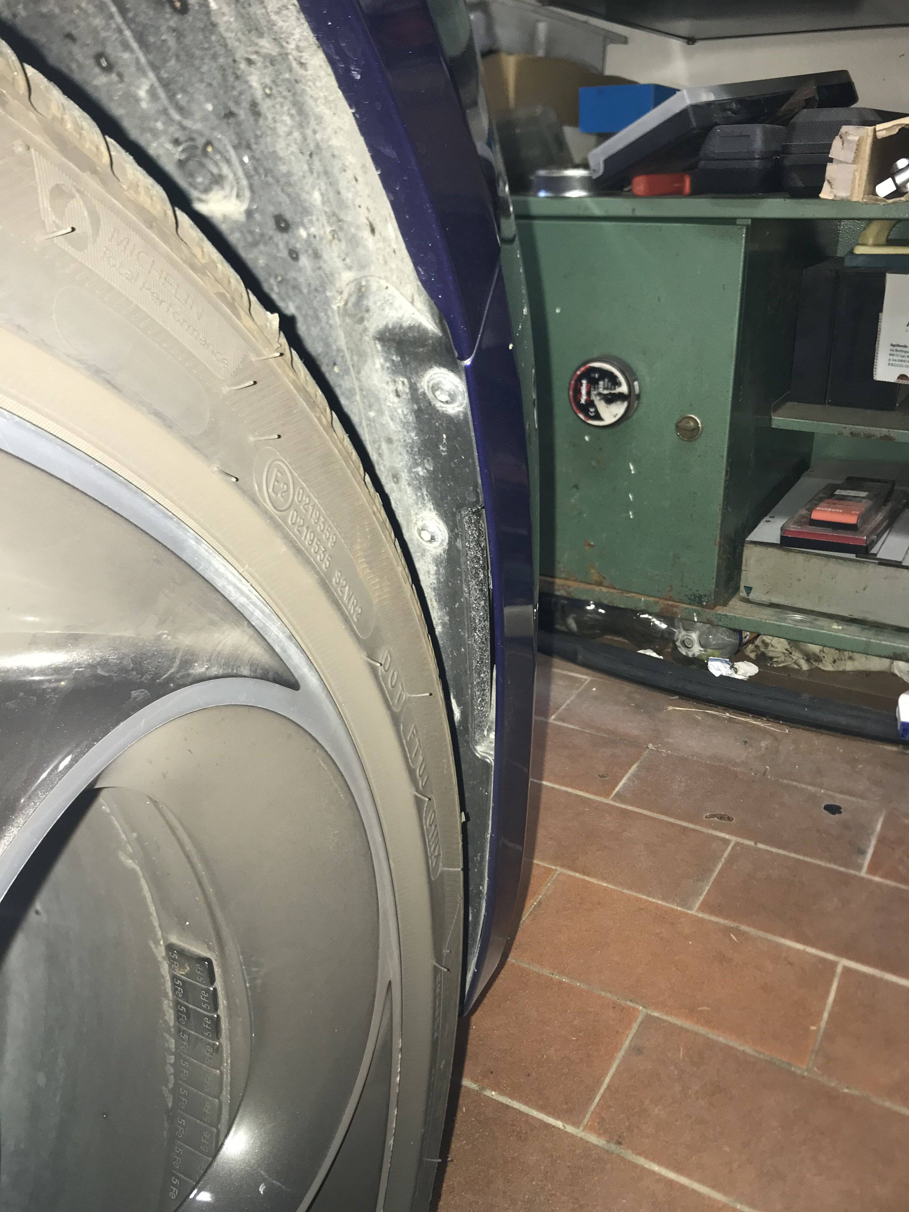

il mio parafango è ok, lo pneumatico garantisce 5/6 mm di protezione
