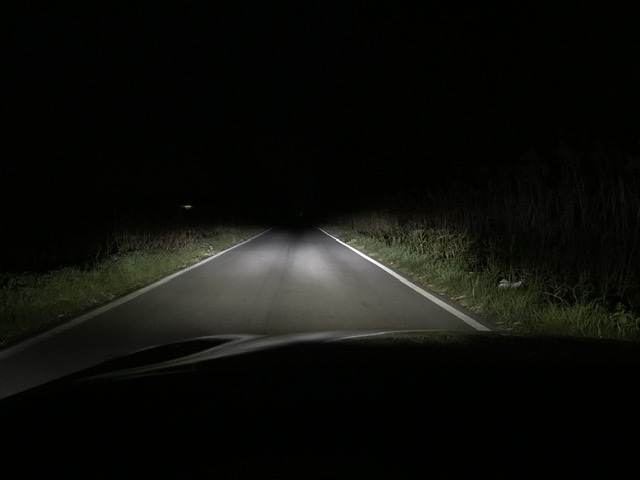

grazie! il risultato mi sembra davvero ottimo, dalla foto ho l'impressione che sia migliorata anche la profondità:) ho letto dell'abbagliante, avresti modo di fare una foto simile con gli abbaglianti accesi?

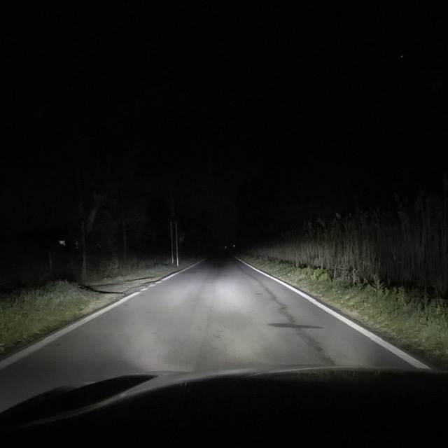

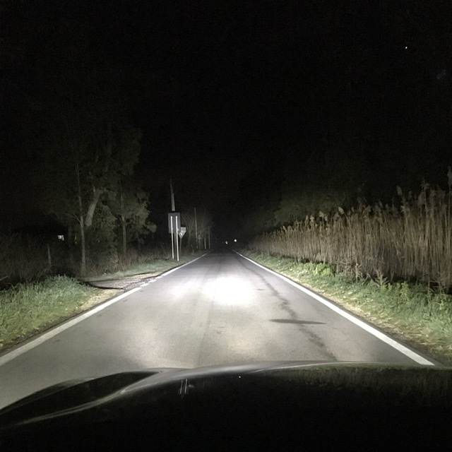

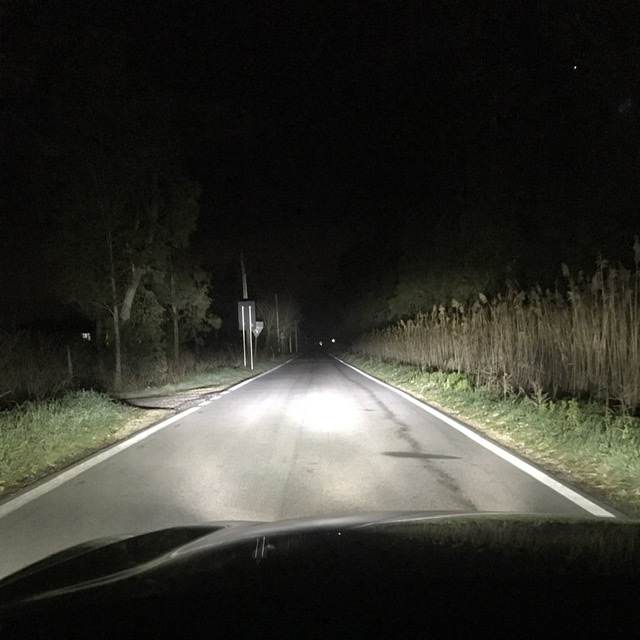

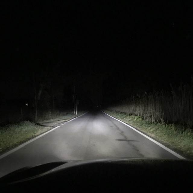

Per completezza posto le foto degli anabbaglianti, abbaglianti e DLR nello stesso punto. Le foto sono fatte col cellulare quindi prendetele col beneficio del dubbio
Anabbaglianti:
Abbaglianti:
DLR:
il selettore per regolare l’altezza è impostato a 2
Che ve ne pare?

Concordo sia h7 che h15 sembrano lavorare bene, anche l'abbagliante ha una bella profondità e luminosità aiutato dal anabbagliante , ma lo trovo più che buono.
