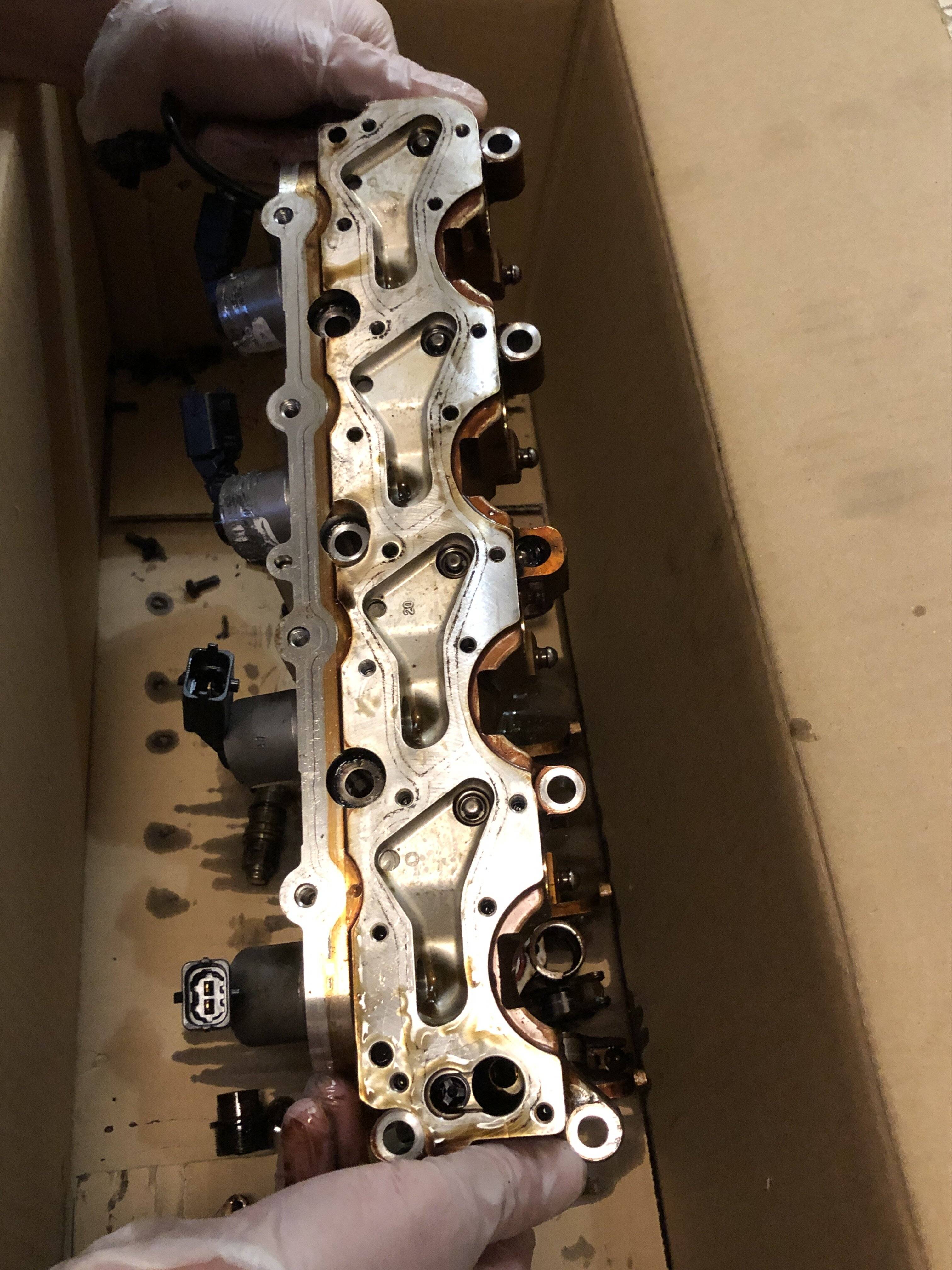

Il modulo stesso è arrivato con sorpresa già precaricato con olio 0w-20 e quindi è stato necessario l'utilizzo del Selenia 0w-20 anche per il motore visto che lavora con lo stesso olio e anche per la garanzia sul ricambio, e anche in fattura è stato specificato l'utilizzo:

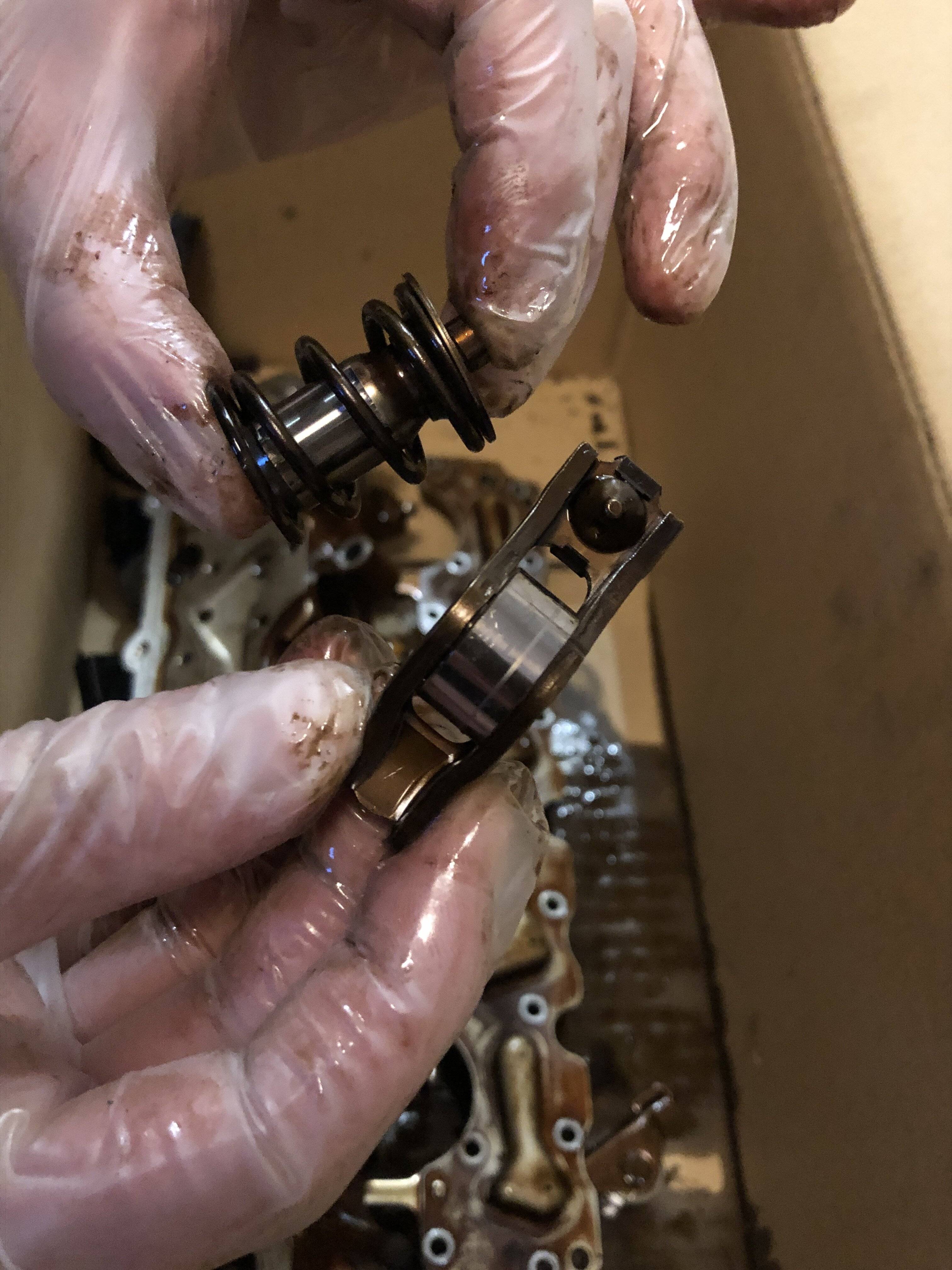

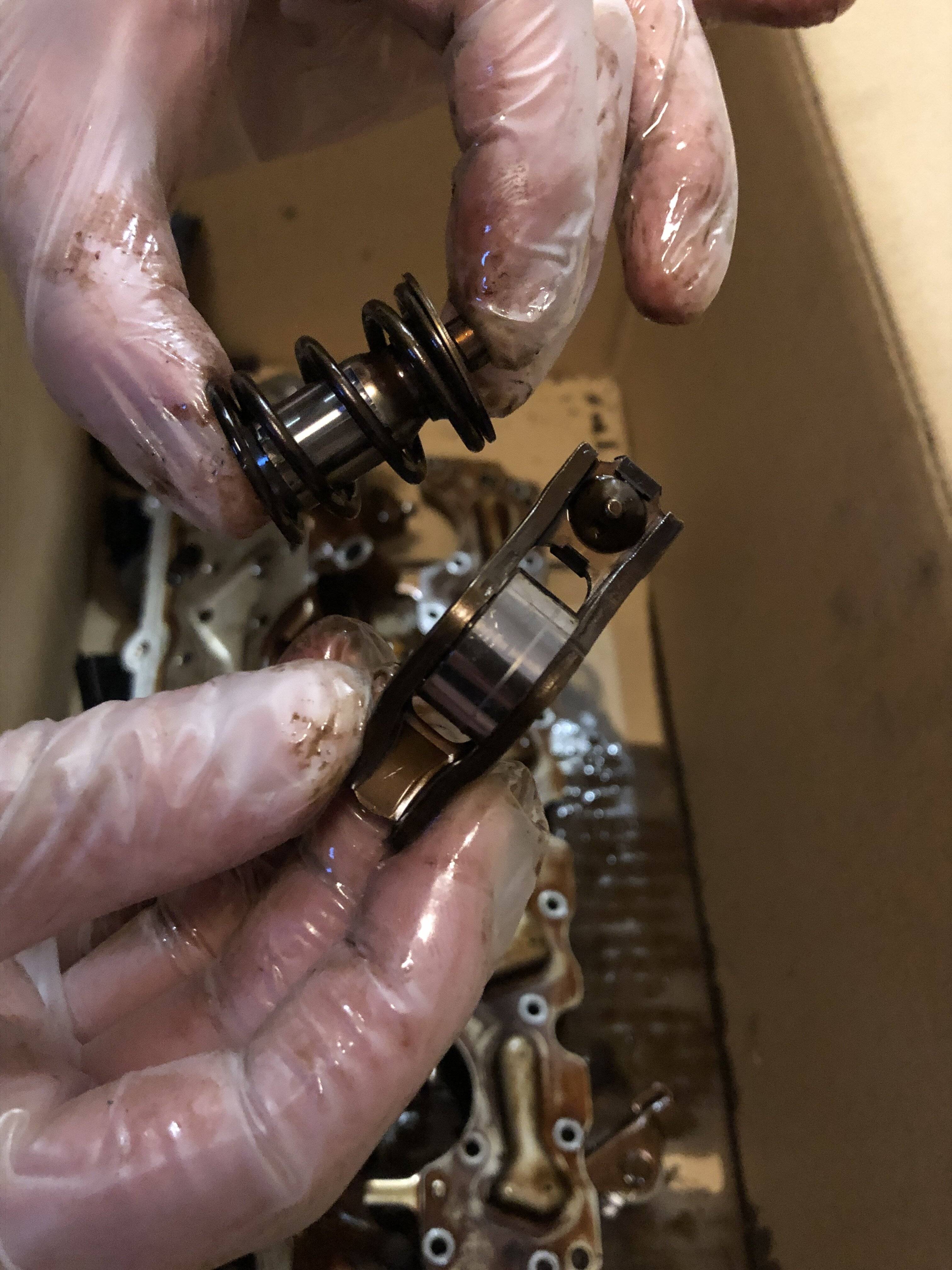

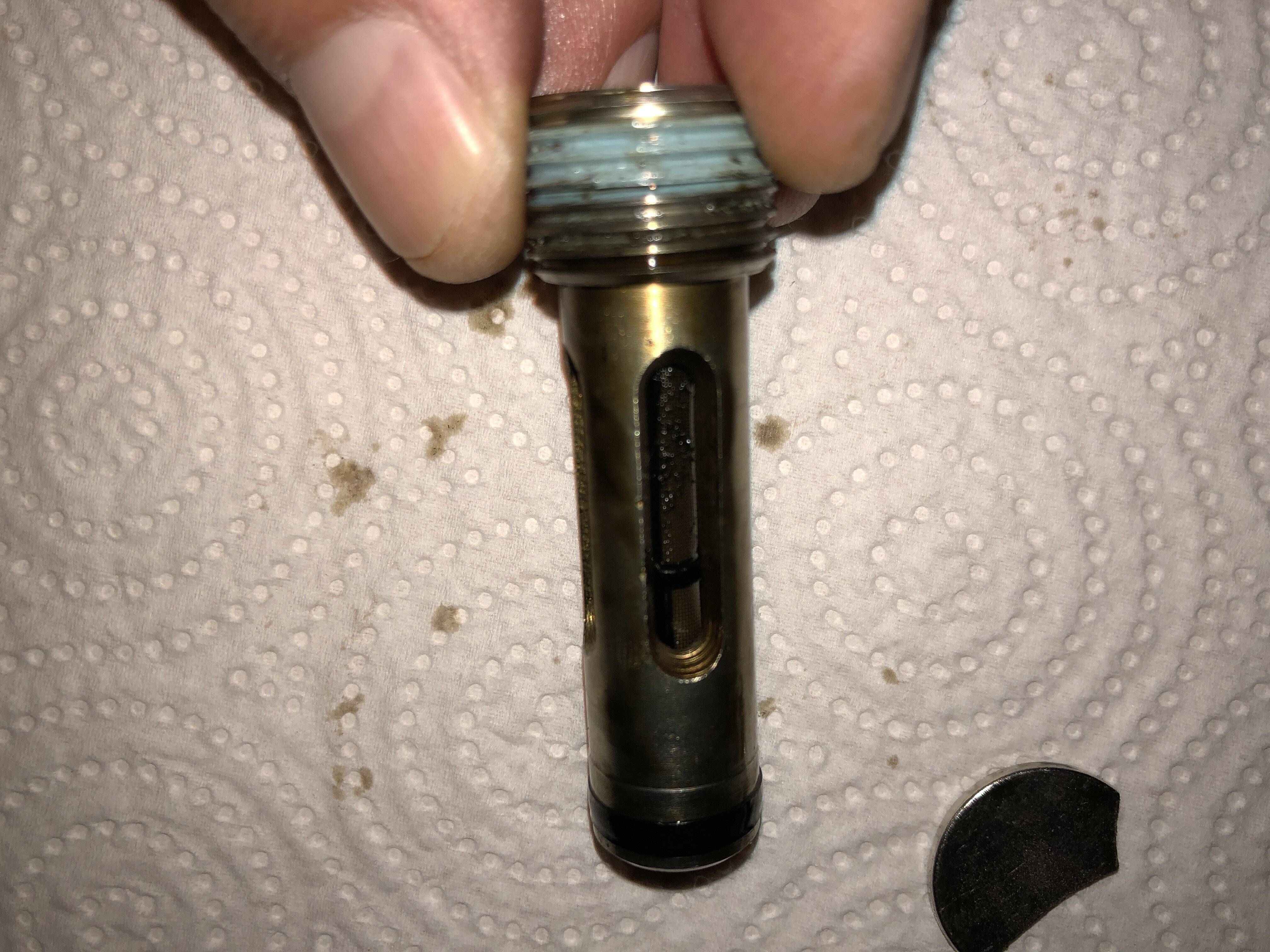

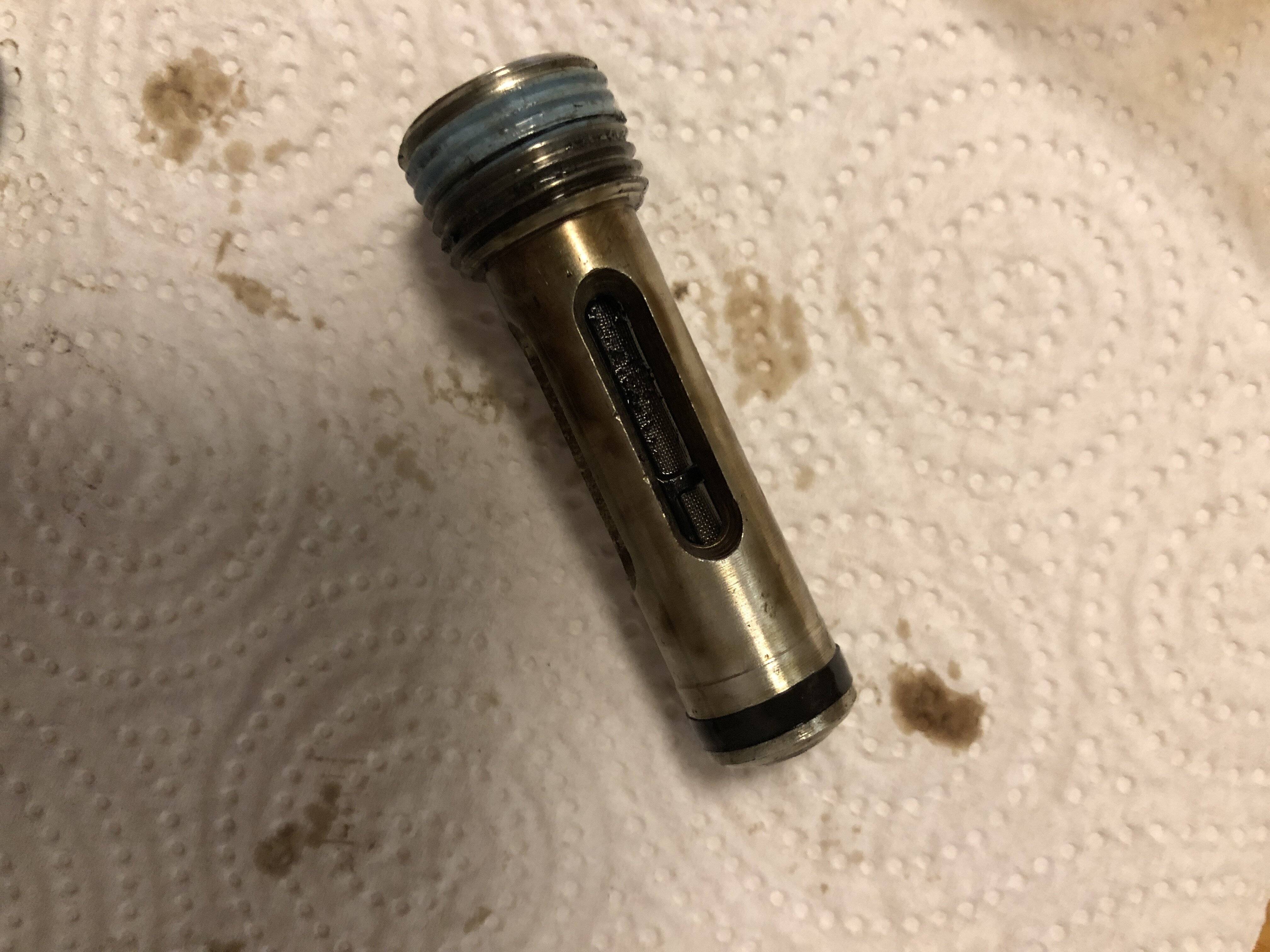

La parte incriminata del modulo che non svolgeva più il suo lavoro, rispetto a gli altri pistoncini si muoveva in modo anomalo e leggermente grippato:

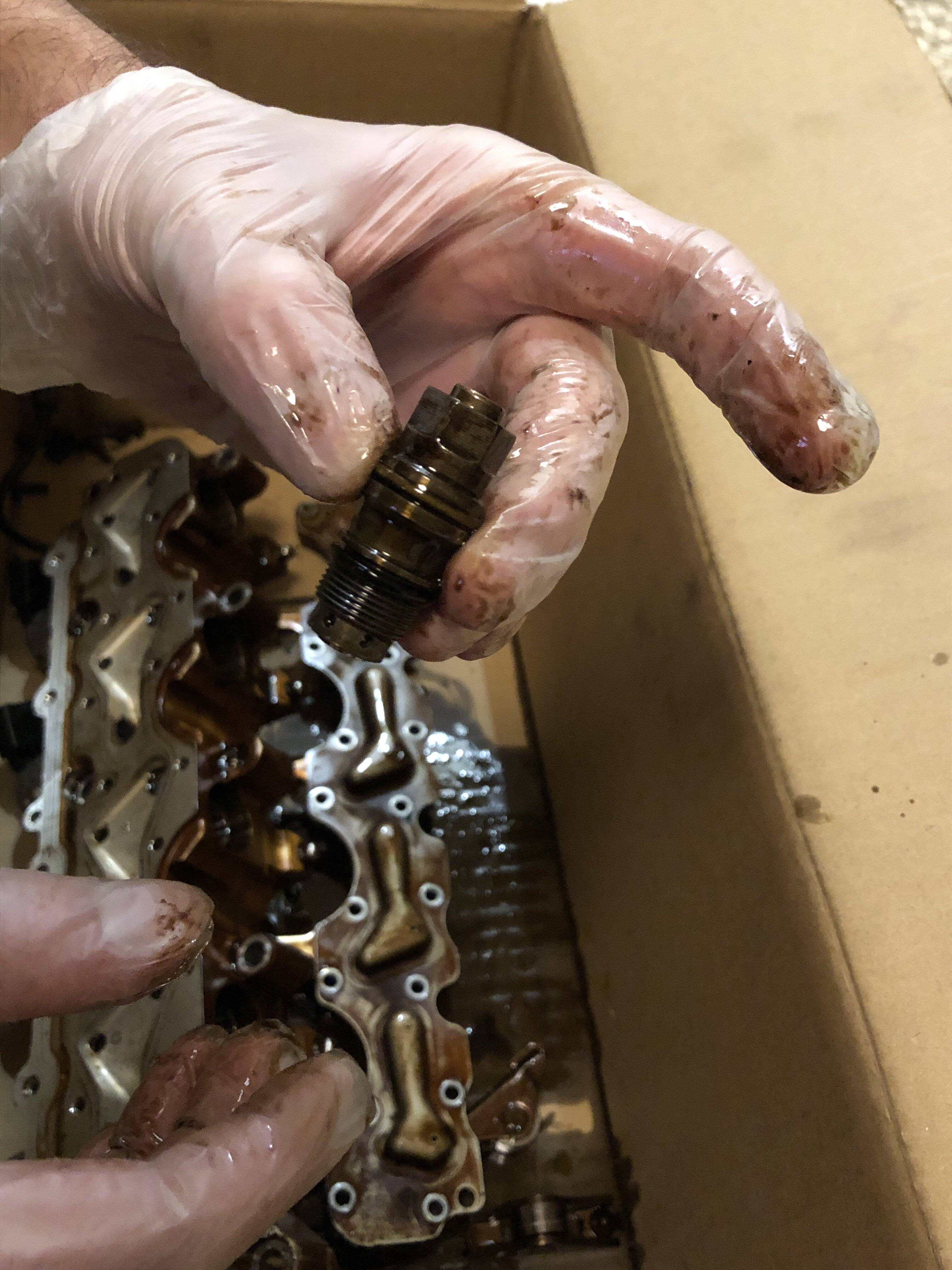

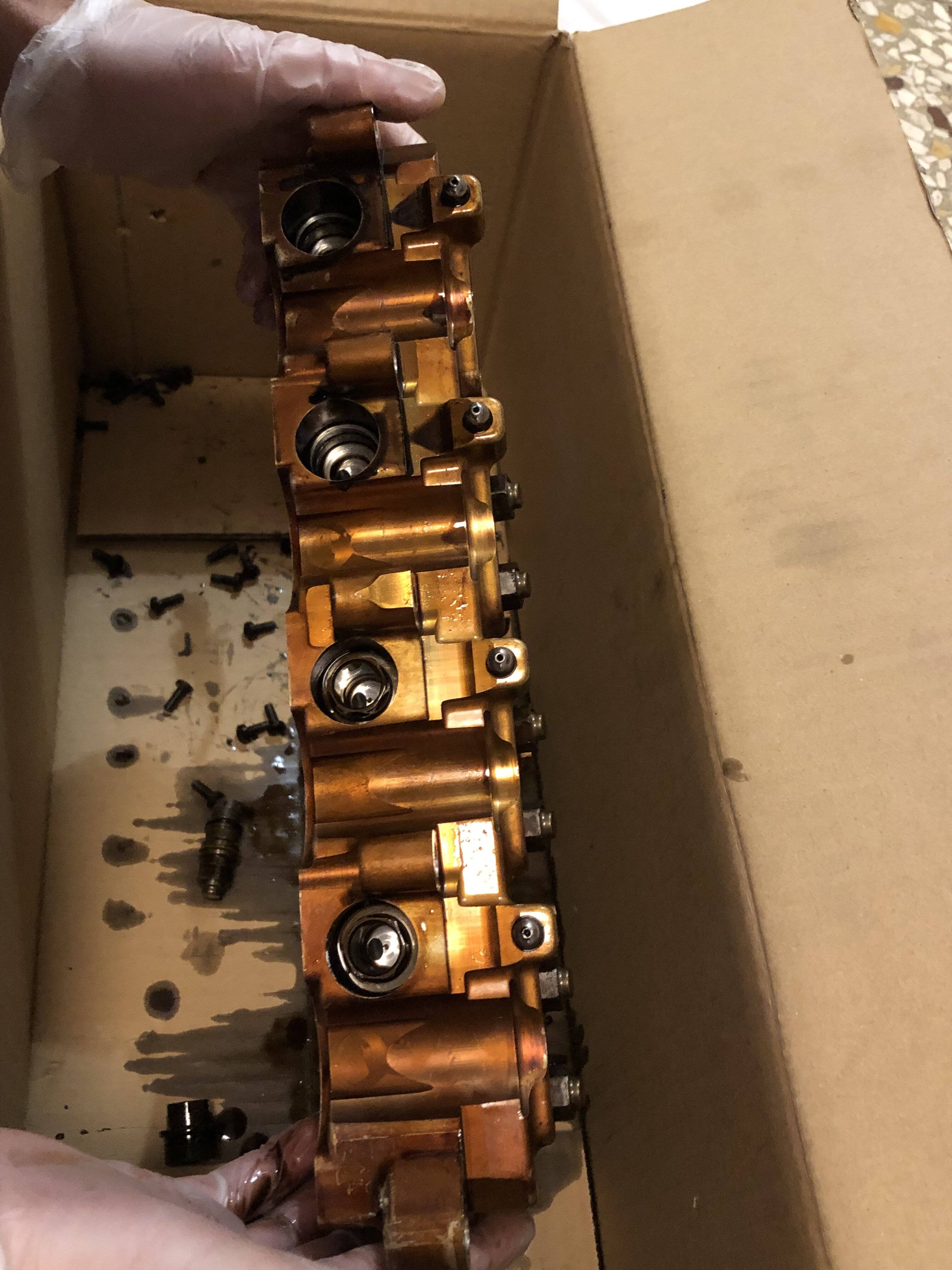

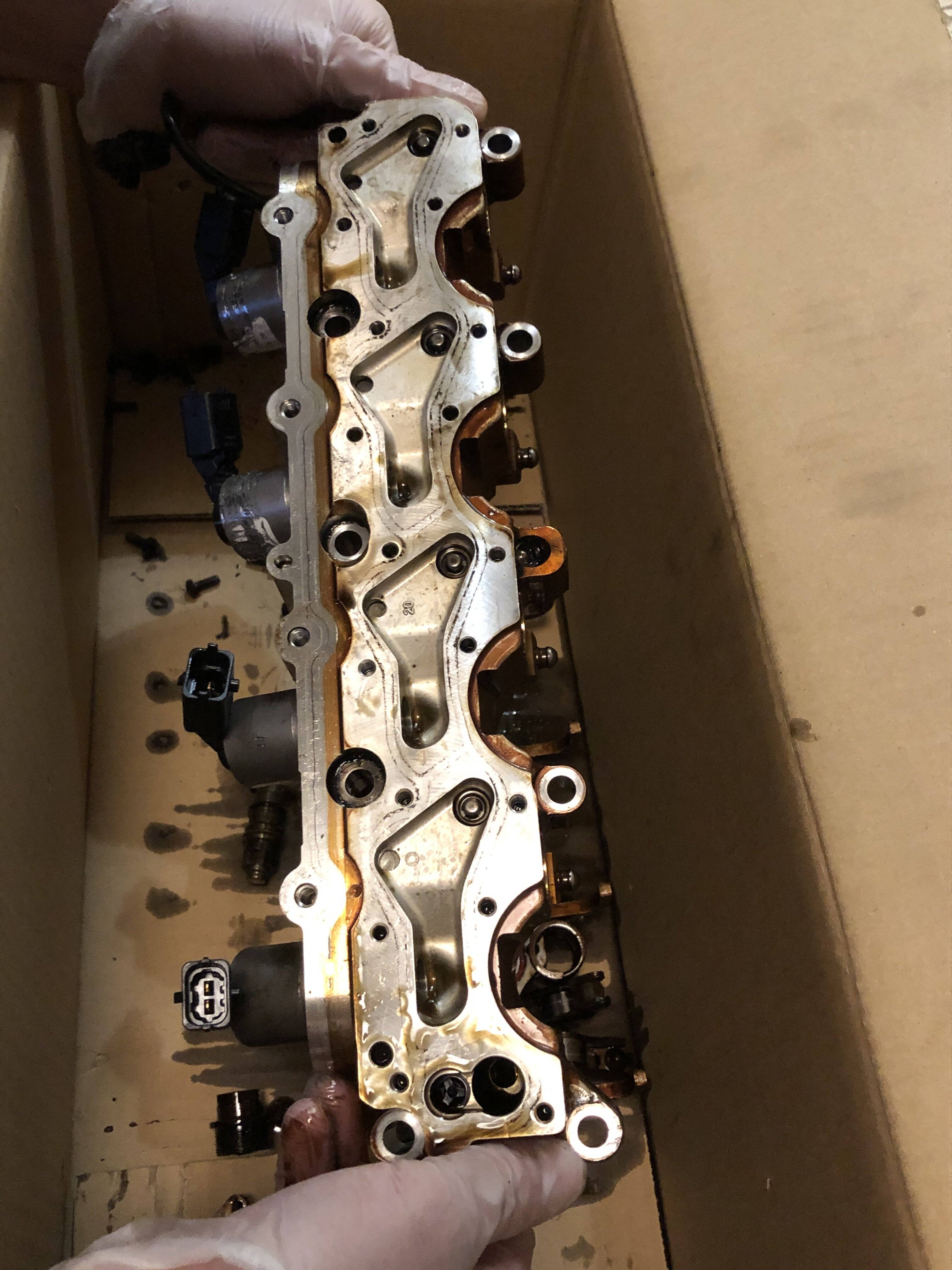

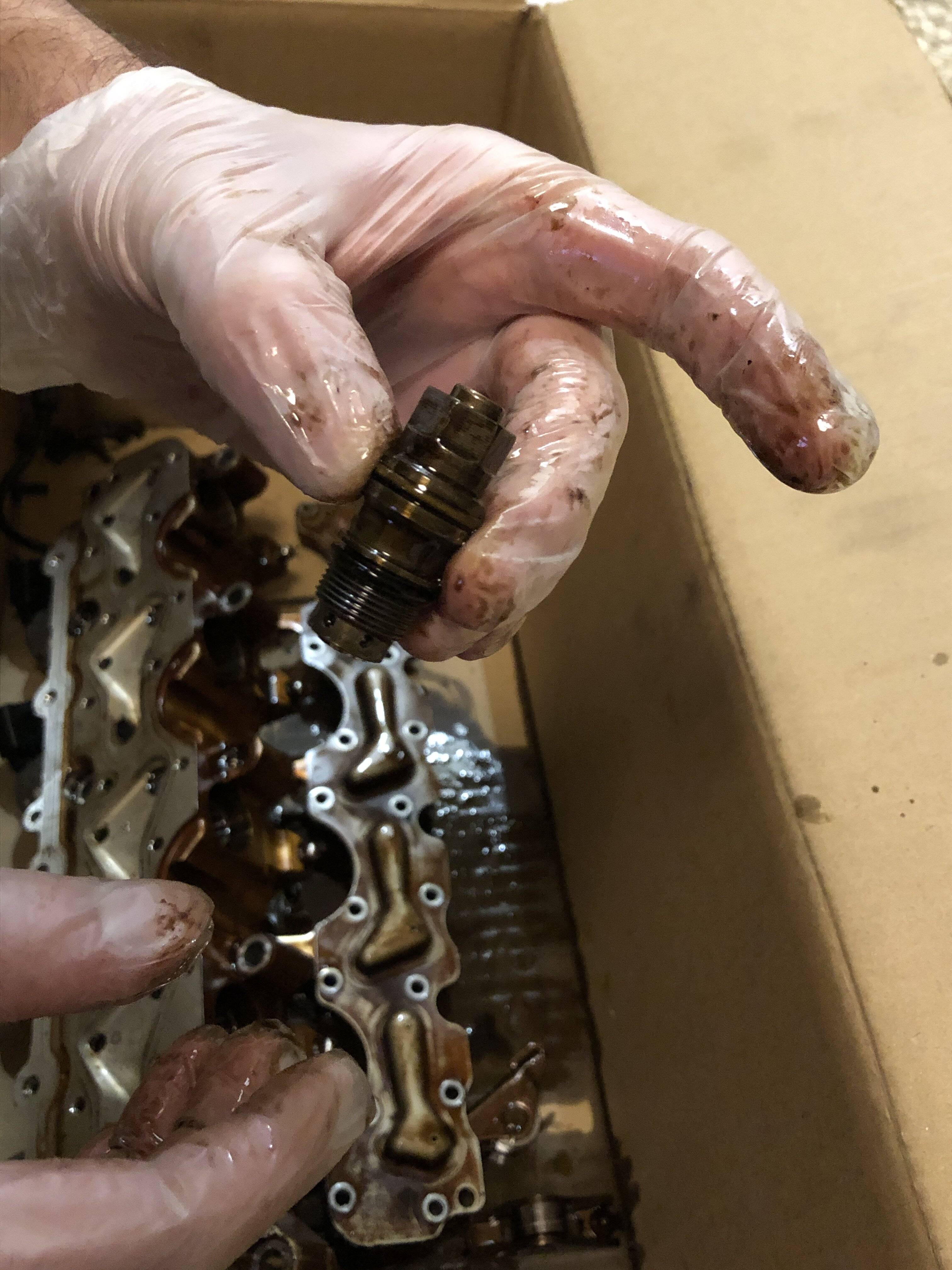

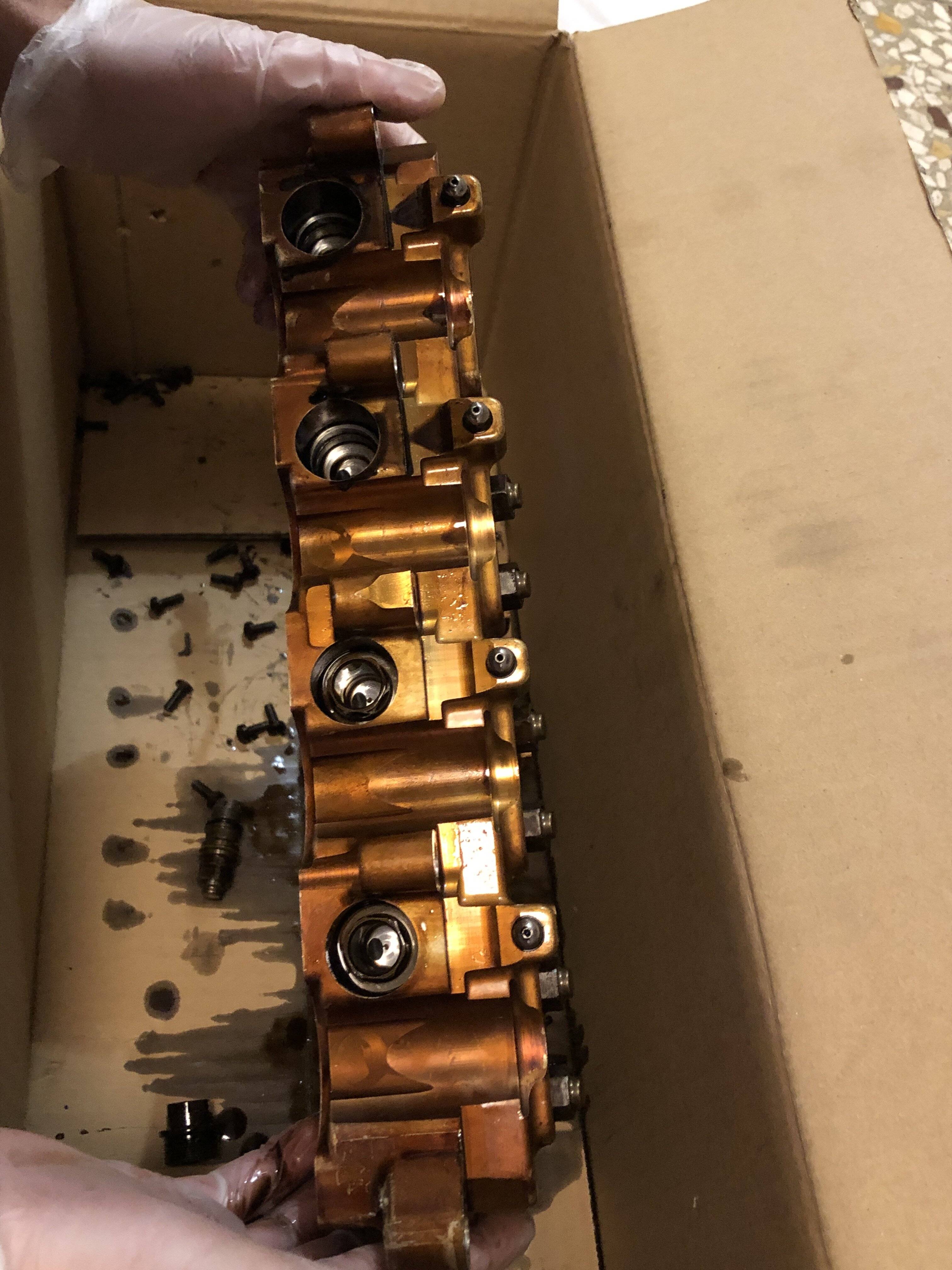

Altre immagini:
Devo ancora smontarlo per bene in particolare le bobine..
Era bello pieno di morchia a palline piccole come nel filtrino postato in precedenza anche se non si vede ma è per il fatto che gli ho dato una leggera sgrassata altrimenti era un continuo colare olio a destra e manca..
Visualizza allegato 247819
Visualizza allegato 247821
Altre immagini:
Visualizza allegato 247822
Visualizza allegato 247823
Visualizza allegato 247824
Vediamo come va nei prossimi giorni, per il momento è sparito il battito in testa e il problema del mattino che dovevo scaldare il motore prima di partire, e cosa strana il motore gira esattamente come prima, mi sarei aspettato visto l'utilizzo di olio con gradazione praticamente dimezzata un suono leggermente diverso del motore o magari qualche vibrazione al minimo..
Vediamo quanto durerà il motore con questo olio, certo che se va bene cosi devo dare ragione a garage 54 sul tubo, anche il detersivo dei piatti è buono per lubrificare a parte la schiuma🤣🤣 anche se nel video viene utilizzato per pulire il motore ma fa una dimostrazione sul banco relativamente all'attrito..

A mio parere, La "grippatura", se c'è, sicuramente non è dovuta ad olio 5/40 ma alla formazione di morchie che sono la dimostrazione di alterazione delle caratteristiche chimiche del medesimo, con solidificazione di uno o più componenti chimici (e se sono solidificati, vuol dire che non fanno più il loro lavoro, oltre a creare tappi e durezze di scorrimento)
che la miscelazione di olio di marche diverse va evitata e quantomeno necessita di "neutralizzazione", vuoi con lavaggio di solo olio assolutamente privo di additivi sintetici,
o con lavaggio (senza essere portato a temperatura di esercizio) tramite olio dello stesso tipo che si andrà a mettere,
oppure con lavaggio con additivo specifico prima della sostituzione.

Comunque, alla fine, se il problema risale al grippaggio dell'attuatore idraulico, rende plausibile la vendita di moduli revisionati di cui ho sentito parlare e sono in vendita a circa 350 €.
È sufficiente utilizzare un attuatore sano preso da un'altro modulo, se non addirittura avere un "canale preferenziale" con il produttore

Corretto, esistono moduli revisionati, ma bisogna prestare attenzione in quanto solitamente si rompe la filettatura della pompetta e gli fanno una specie di rettifica con incollaggio della parte nella sede (un collante particolare) che non è il massimo..
Cosa diversa nel mio caso che con un modulo vecchio era possibile reperire la parte (pompetta grippata) si poteva sostituire facilmente, stessa cosa il bilanciere e altri componenti, addirittura il bilanciere lo visto in vendita su autodoc..
Comunque quella parte con un tornio e facile ricostruirla (quando si rompe in casa il passo rapido o altra rubinetteria) vado da un tornitore che mi crea la parte fedelmente all'originale, io stesso quando il papà di mia moglie era in vita aveva un azienda che faceva meccanica di precisione con diversi torni e frese, sia a controllo numerico che manuale riuscivo a fare diversi lavoretti, in particolare rettifica dischi freno e mi è capitato di ricostruire un satellite di un differenziale (naturalmente con l'aiuto del papà di mia moglie)..
Il problema è sempre a monte lo vedi quando smonti la parte se è possibile ripararlo o è necessaria la sostituzione, certo se ne avevo uno a portata di mano era diverso, ma anche qui nessuno ti assicura che funzionerà e per quanto tempo durerà da riparato, magari dopo qualche mese si rompe l'attuatore numero 3 e se punto e a capo..
