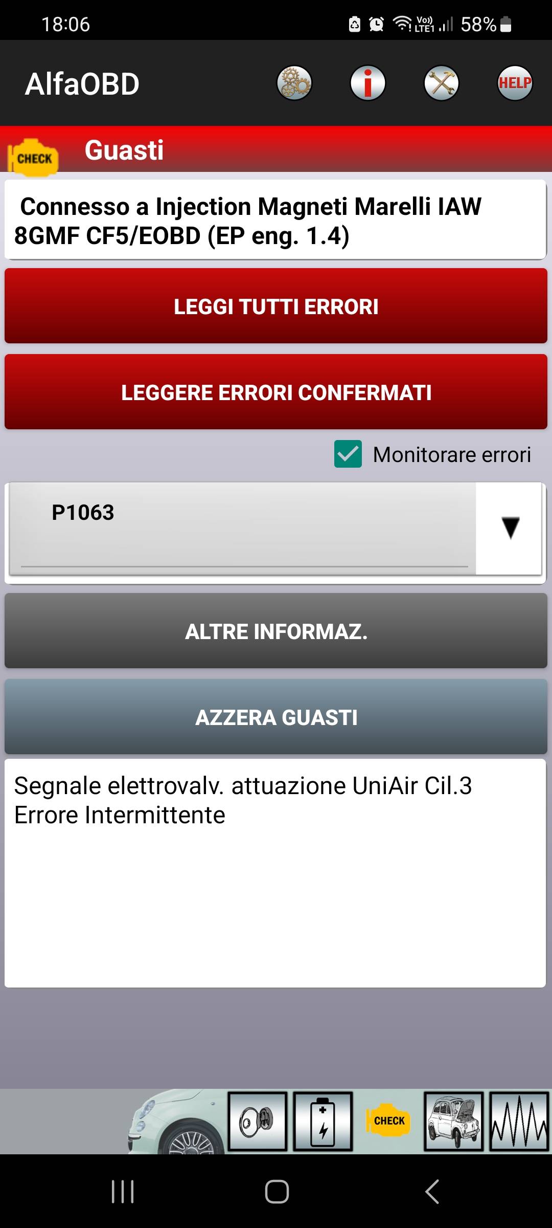

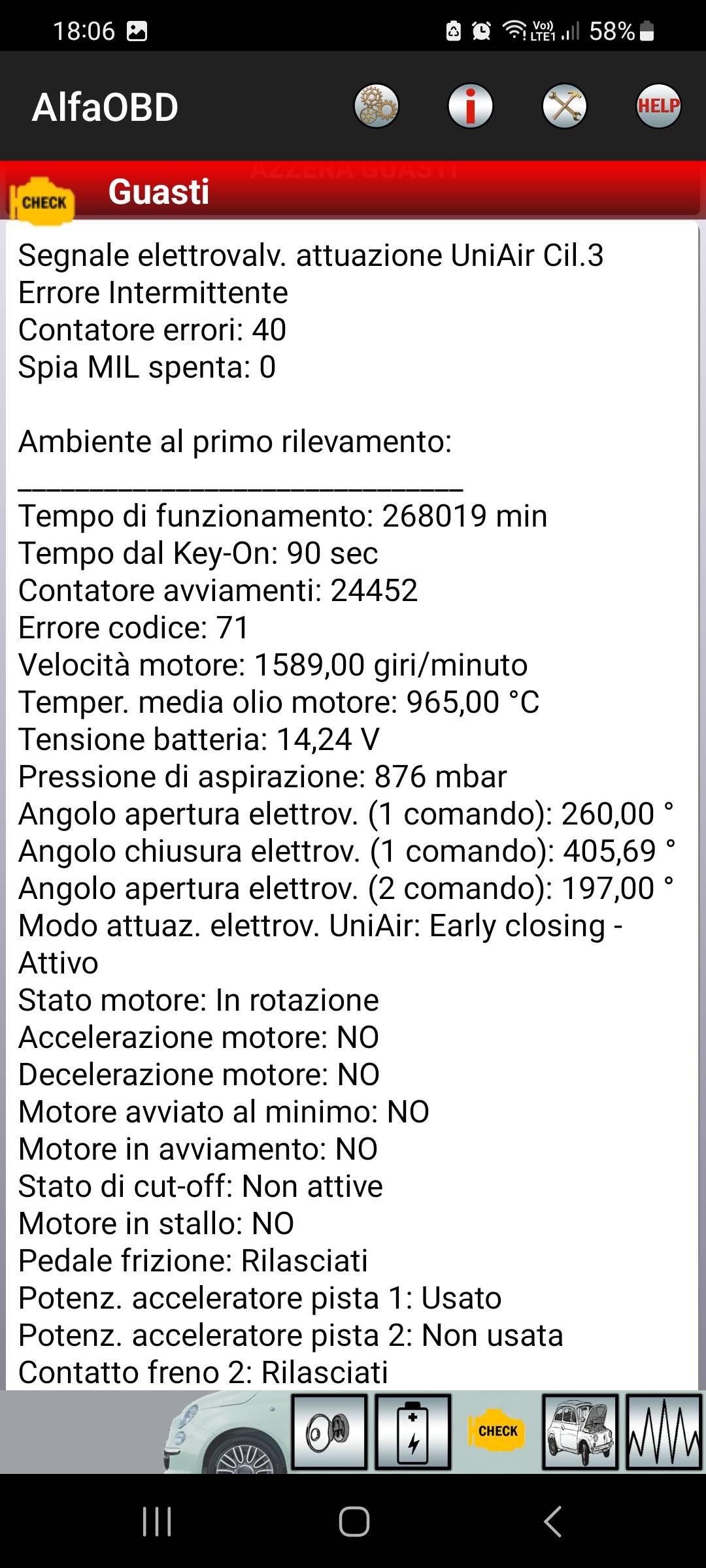

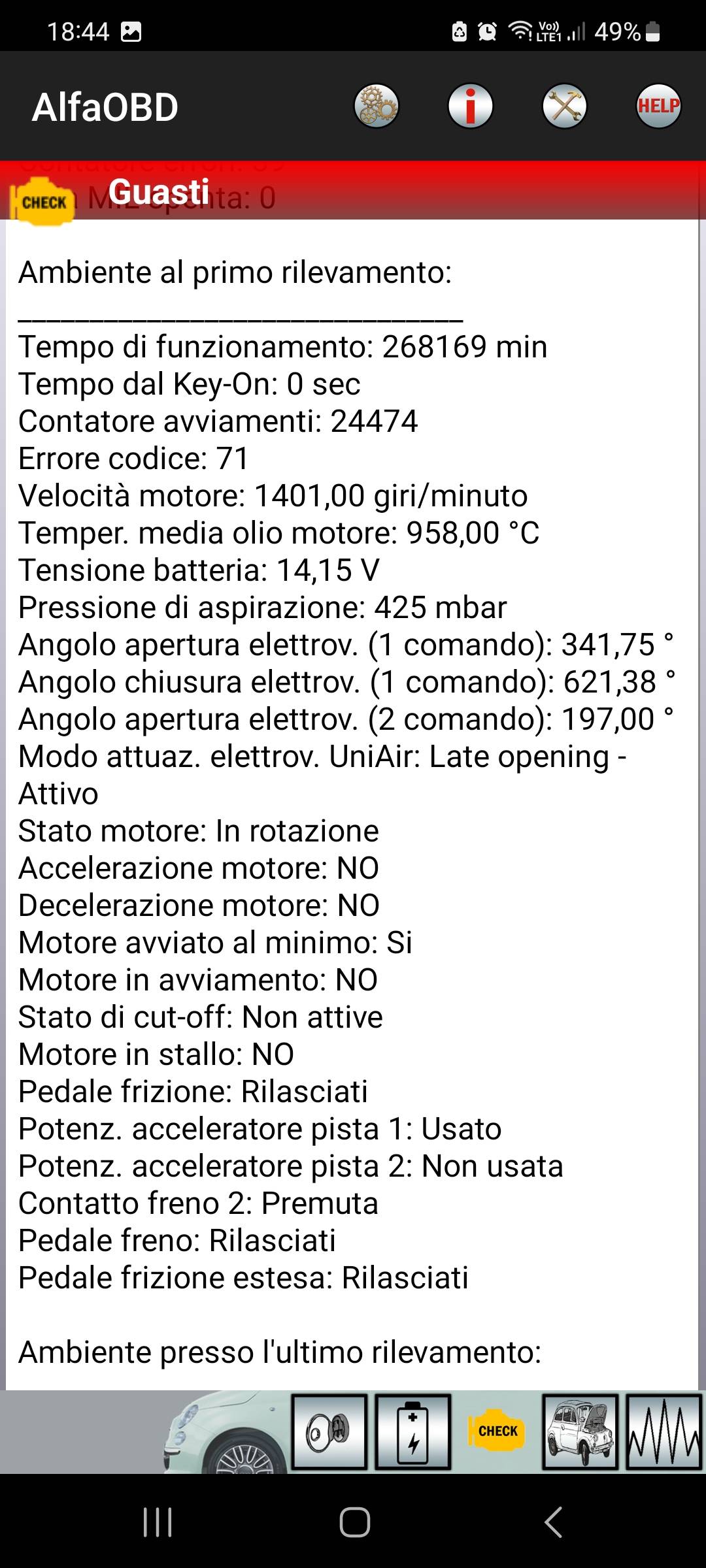

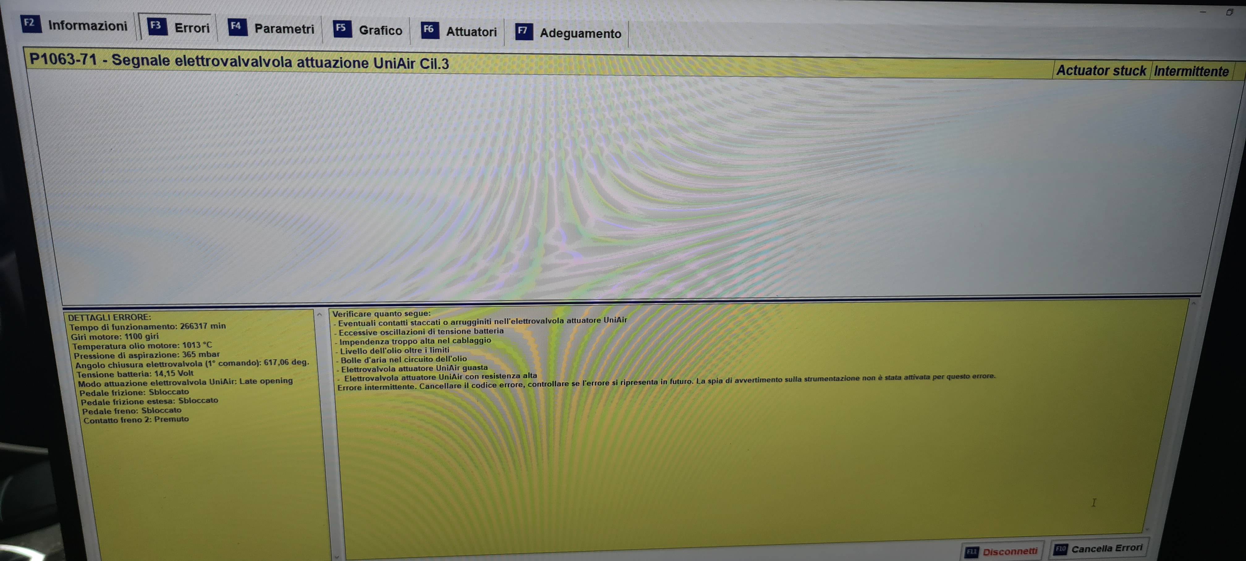

Il minimo che potevo fare e ringraziare, visto che le risposte e le discussioni erano precise nn rimaneva altro che fare il lavoro.
Il mio errore era P1063-71 da multiecuscan, invece per altri come alfaobd solo P1063 e nel dettaglio poi dice 71. Allego le foto. Sempre lo stesso l'unica cosa che cambiava era la temperatura alla quale si verificava 900° e passa mi sembrava strano, certo che l'olio era diventato come un sasso non solo denso. Pulito senza smontare tutto il modulo. Girando verso il basso si possono entrare i 8 pistoncini tirando verso l'alto (l'ho scoperto x caso soffiando aria a piu di 4bar dal foro dove entra olio nel modulo) dove c'è la piccola molla tra i pistoncini era molto ma molto denso l'olio praticamente la molla nn aveva la forza di lavorare. Quando spingi i pistoncini verso il basso fino in fondo, prima rimanevano a livello del cilindro nel quale alloggiano, dopo che ho pulito la molla li portava a livello qualche mm sopra o meglio dire in posizione corretta. Rimontato il tutto con le nuove guarnizioni precaricato il modulo la macchina è partita dopo qualche tentativo di avviamento. Rifatto apprendimento modulo, la macchina e tornata come nuova.
Grazie ancora una volta.
