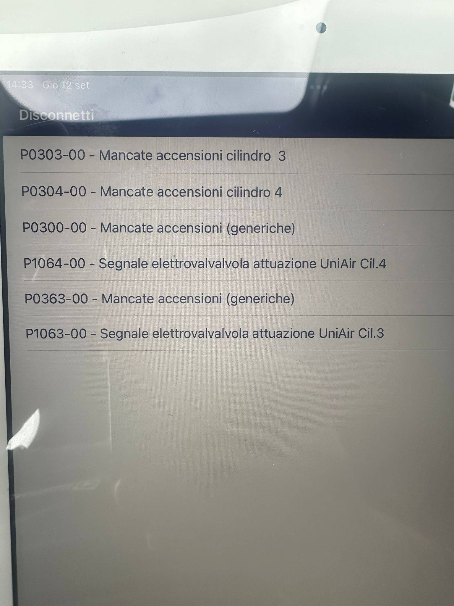

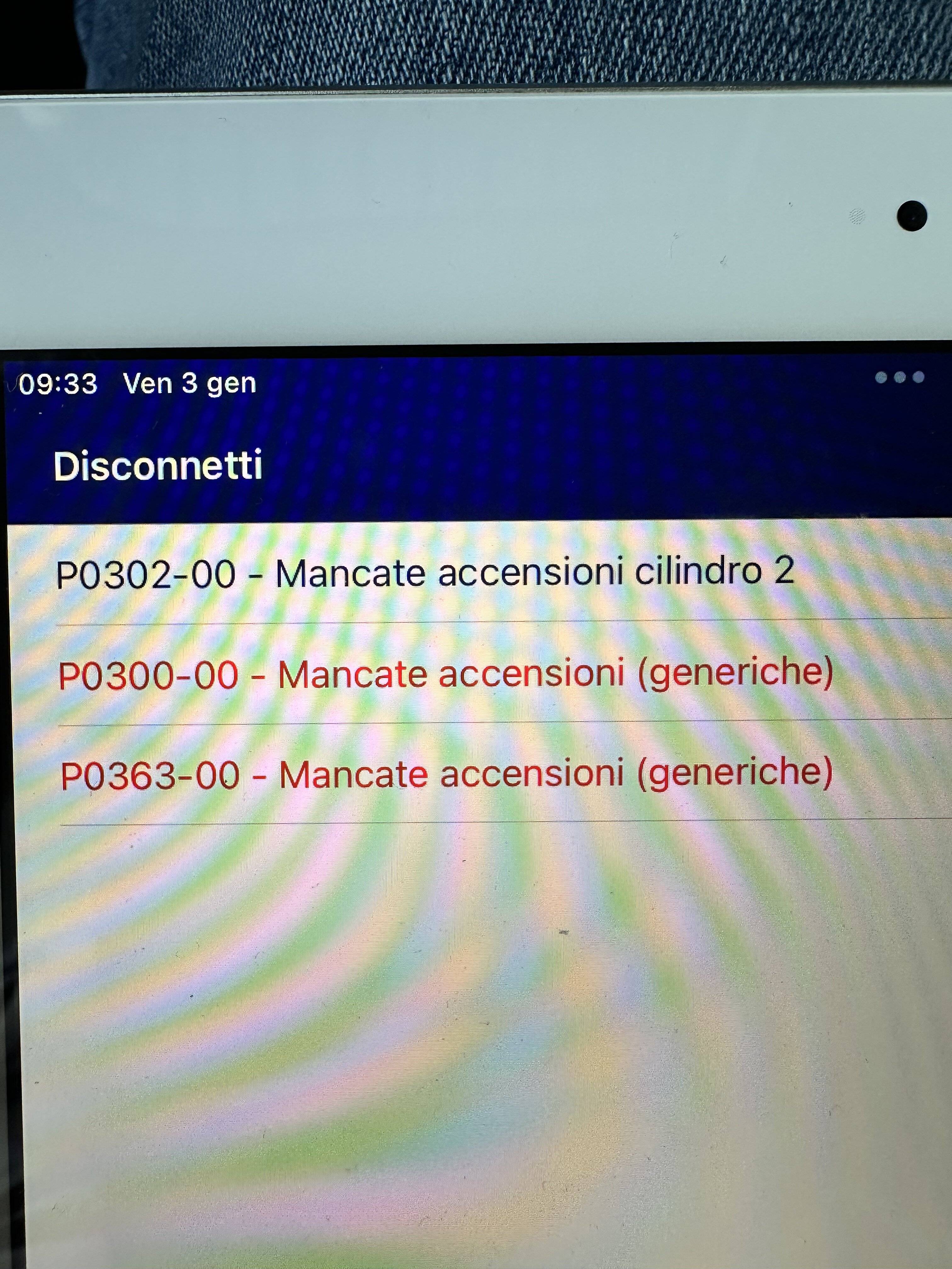

Ciao scusa,hai ragione…
Allora la mattina a freddo parte a 3 cilindri,ha volte anche a 2, l’errore che da sempre è mancata accensione ed a volte mi dà anche errore valvola UniAir. La cosa strana che mi da a volte cilindro 4, a volte cilindro 3 e altre volte cilindro 2. Ho sostituito sia le candele che le bobine, ho sostituito la batteria ed ho fatto il cambio olio con un additivo per sciogliere le morchie. All’inizio lo faceva ogni 2/3 settimane,adesso quasi ogni mattina e devo spegnere 3/4 volte prima che si stabilizza.

Ti ricordi il codice avaria che riguarda il modulo Multiair?
Dovresti verificare, quando si presenta, se riguarda sempre lo stesso cilindro.
Dopo che hai lavato il circuito di lubrificazione, è comparso ancora l'errore al modulo?
Se non hai cancellato gli errori vecchi, dovresti stampare lo storico degli errori (se il software te lo permette)
Per me le mancate accensioni possono più essere imputabili a problemi di iniezione carburante (hai iniezione diretta, giusto?)
Potrebbe essere necessario fare uno spurgo del circuito di alimentazione e/o lavaggio del circuito.
Una prova che puoi fare è mettere additivo pulizia circuito di alimentazione, 1 flacone intero su poca benzina (¼ di serbatoio) e consumarlo in fretta, al fine di usare un prodotto concentrato molto più efficace ed aggressivo sullo sporco.
Ripeto, per me è un problema di alimentazione,
No accensione, bobine o candele non c'entrano a meno che NON ti abbiano montato le uniche candele che dovevano montarci, quelle a LUM
La mancata accensione è dovuta al combustibile.
Le candele smontate le hanno fatte sparire, immagino...
Analizzandone la colorazione dell'elettrodo e ceramica circostante, sarebbe stato possibile capirci qualcosa in più.
