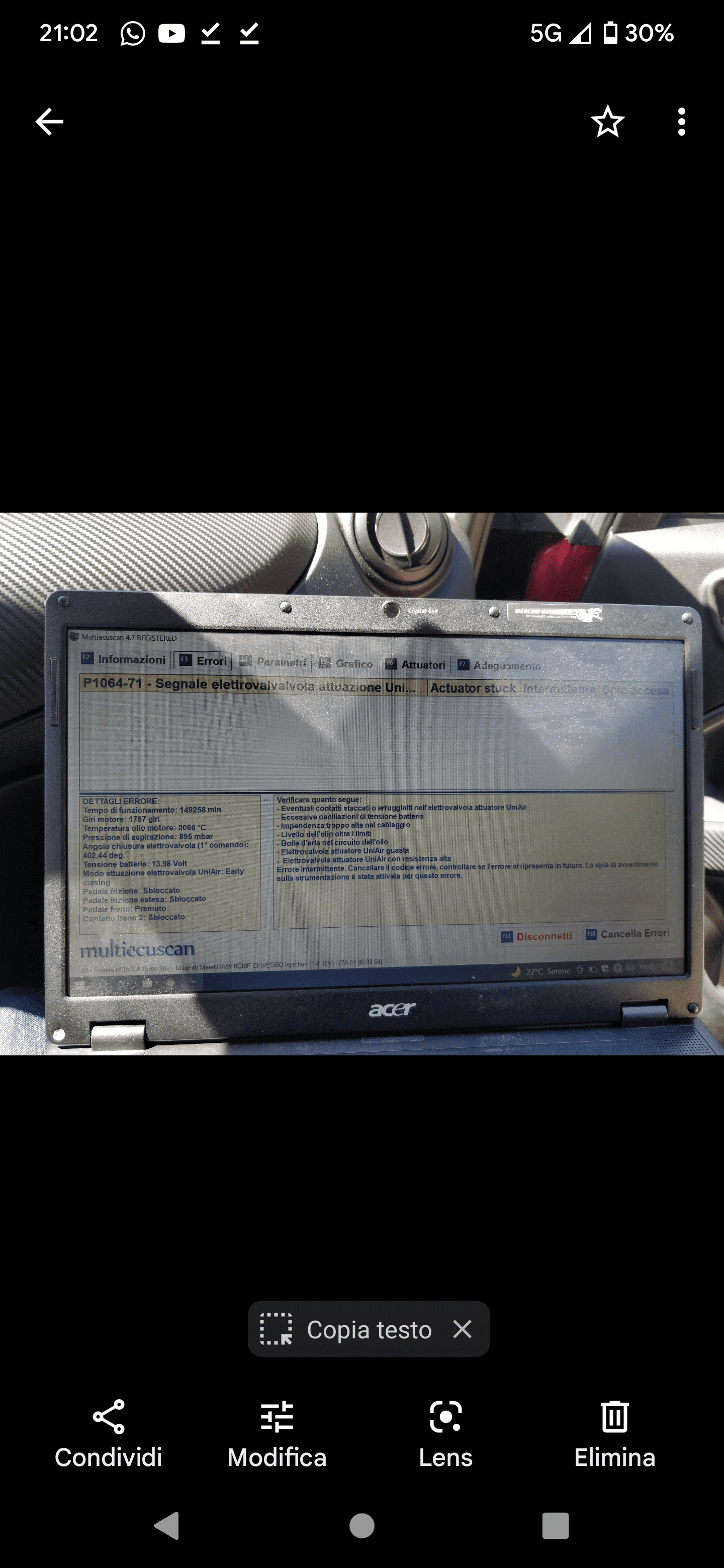

Potrebbe trattarsi dell'elettrovalvola stessa (elettronica) non meccanica, ecco il motivo per il quale accade di sporadico e non continuo.
la diagnostica stessa ti sta dicendo il problema relativo, certo l'errore sarebbe valido anche per la rottura di una parte meccanica ma in quel caso il problema è permanente non intermittente.
prova a pulire i contatti elettrici del modulo stesso, potrebbe trattarsi di un falso contatto, avete pensato a questa ipotesi? roba da pochi euro di bomboletta per contatti elettrici, e magari la paura passa..
Ricapitolando: olio nuovo, candele nuove, bobine ok, contatti modulo puliti con spray per contatti, filtrino modulo cambiato 15k km fa circa, batteria ok.
Non ditemi che devo cambiare il modulo ahahah.... Non voglio cambiarlo.... Anche perché funziona oggi ho fatto 40 km circa e la macchina é ok. Potrebbe essere che entrando olio pulito nel modulo si attenui o migliora? Che stile di guida devo avere per fare ciò?

Visualizza allegato 242674
Scusa non ho inteso la risposta
Difatti ti segnala di controllare il modulo ma nelle componenti elettroniche e quindi non è un guasto meccanico, che se c'è non funziona più e basta, nel tuo caso il problema è elettronico, fai fare i controlli che ti vengono consigliati, il tuo modulo non è da sostituire (vedi quanto ho postato sopra "FOTO" ).
