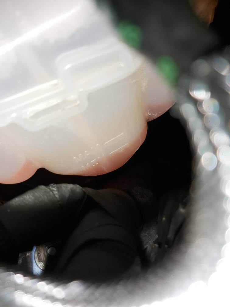

Anche a tappo chiuso, a caldo...
Confermo.
A motore caldo livello esattamente sulla tacca del MAX.
A motore freddo livello esattamente sulla tacca del Min.
Al momento quindi si direbbe tutto ok.

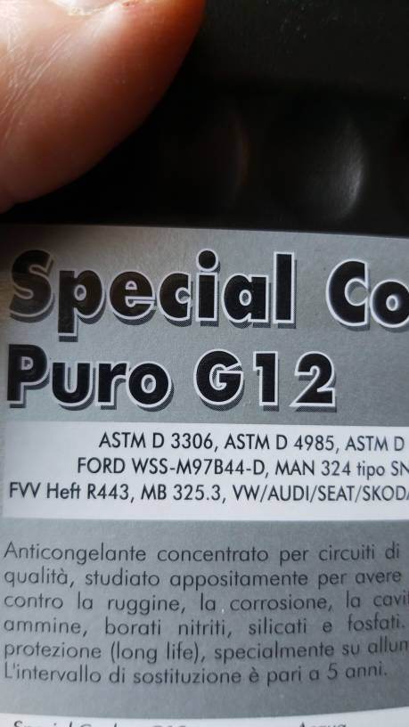

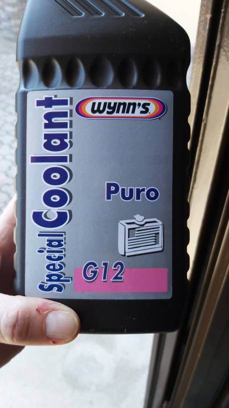

Anche io ho dovuto rabboccare il livello della vaschetta principale.
Ho preso il liquido della wynn's ( Che ho diluito al 50% con acqua demineralizzata ) che rispetta le specifiche riportate sul LUM della mia Stelvio 180cv Agosto 2017: ASTM D 3306.

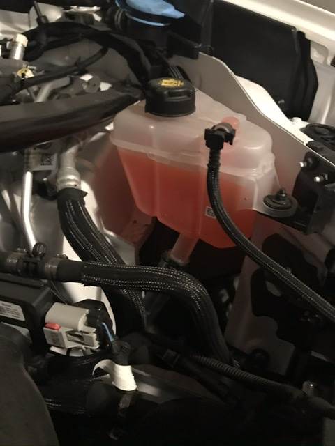

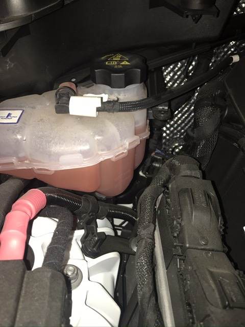

Fatto appena adesso il tagliando e mi hanno riempito la vaschetta.....molto oltre il Max! E tra l’altro ha cambiato colore. Secondo me gli hanno aggiunto quello blu....
Che bravi...
Io ho sempre sentito di non mischiare mai gli anticongelanti di colore diverso perché non sono compatibili. Prova informarti meglio perché se fosse così sono da impiccare
Test antigelo auto: cosa indicano i vari colori?
"... Se si prova a mescolare liquidi incompatibili, come il verde-blu con l'arancione-rosso, gli agenti fluidificanti e anticorrosione potrebbero reagire producendo un composto gelatinoso (che non ha assolutamente la capacità di circolare e raffreddare come la soluzione acquosa) con la necessità di pulire e ripristinare il circuito di raffreddamento prima possibile..."
Ho trovato questo...
Occhio!
:eek:
secondo voi può essere così? La vaschetta di sinistra ha un rosso meno “fosforescente” di quella di sinistra (oltre ad essere molto sopra il max). Per questo mi sembrava che avesse un colore diverso dal solito e ho pensato ad un mix di colori. Cosa ne pensate? Inoltre ho provato ad assorbirne un pochino con della carta e mi sembrava “rosso alcool”, quindi quasi normale. Cosa ne pensate.
Penso siano mie fisime.... ho provato a toglierne un po’ dalla vaschetta e questo è il risultato. A sx quello tolto dalla macchina e a dx quello che avevo usato per rabbocco. Sembrano quasi identici
