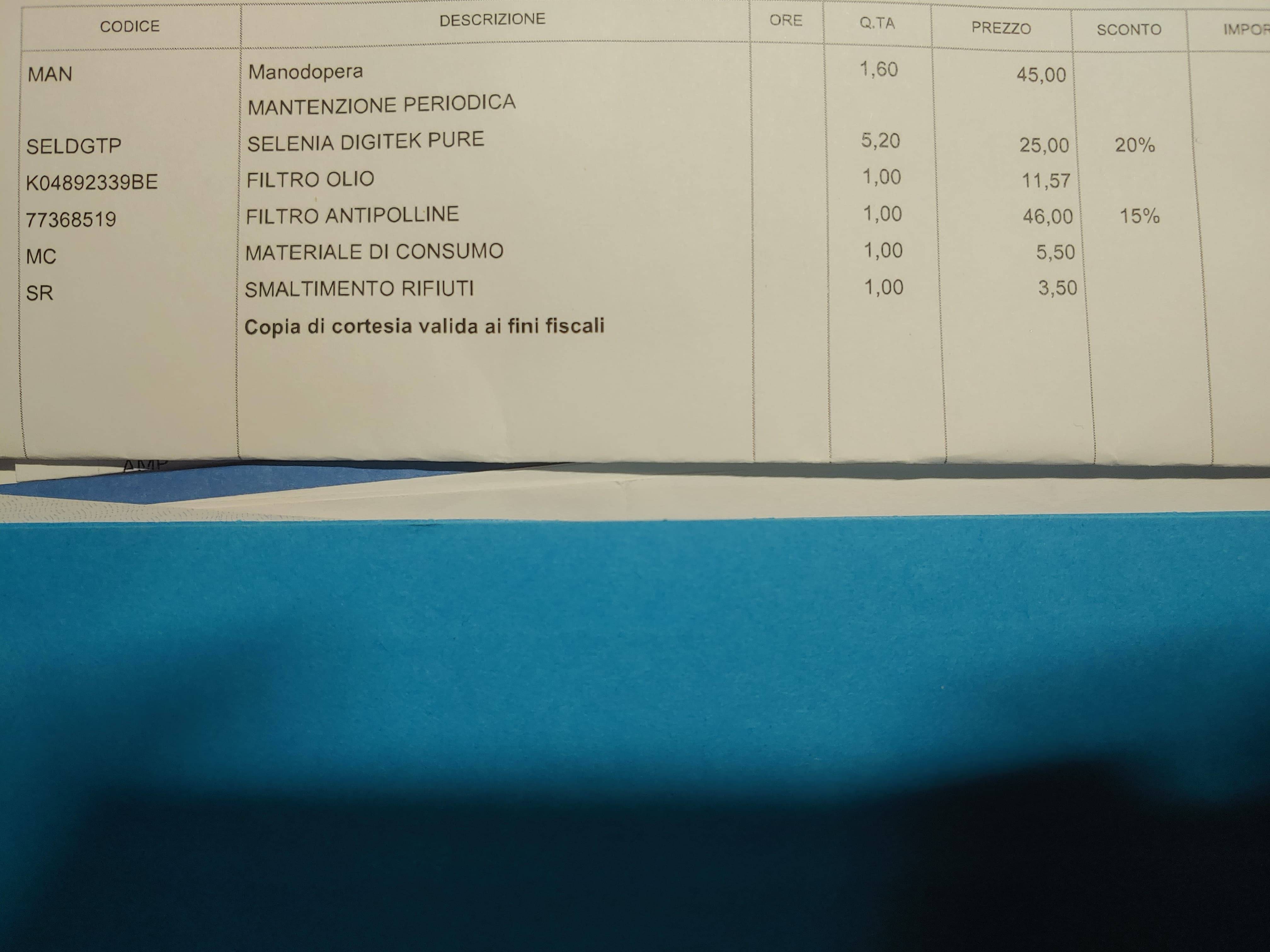

Ciao, guardando dei parametri sulla Giulia con MES ( vedere allegato) ho visto il quantitativo olio motore, è esatto quello che rileva? In quel momento comunque l'auto era accesa, cambia qualcosa se il monitoraggio lo si fa da spenta?
Tagliando olio motore fatto da poco, il livello sul qualdro strumenti il giorno dopo segnava così come vedete.
Me ne hanno messo meno dei 5,2 previsti allora?

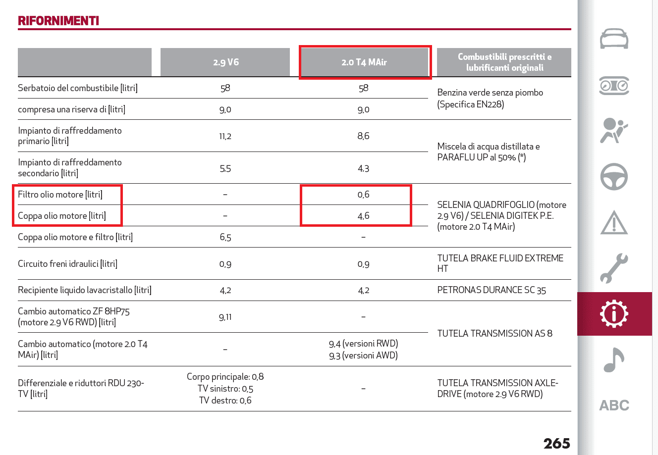

5,2 litri mi sembrano troppi, che motore hai?

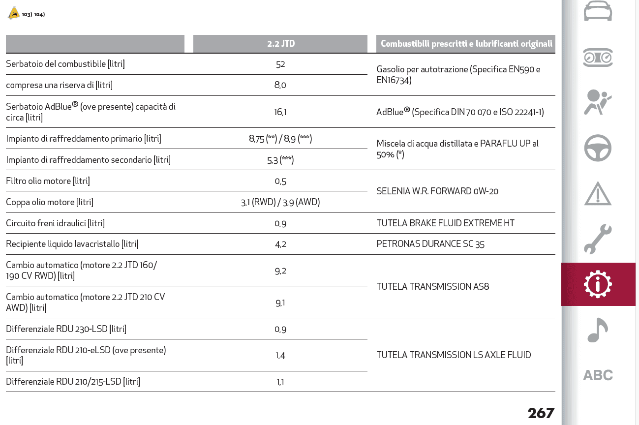

Sono giusti, vedi LUM, sui diesel ainoi sono andati al risparmio sulle quantità...con filtro olio il benza 5,2 litri, 4,4 litri per i diesel se AWD
I litri puoi vederli se ti colleghi con MES come ho fatto io....
