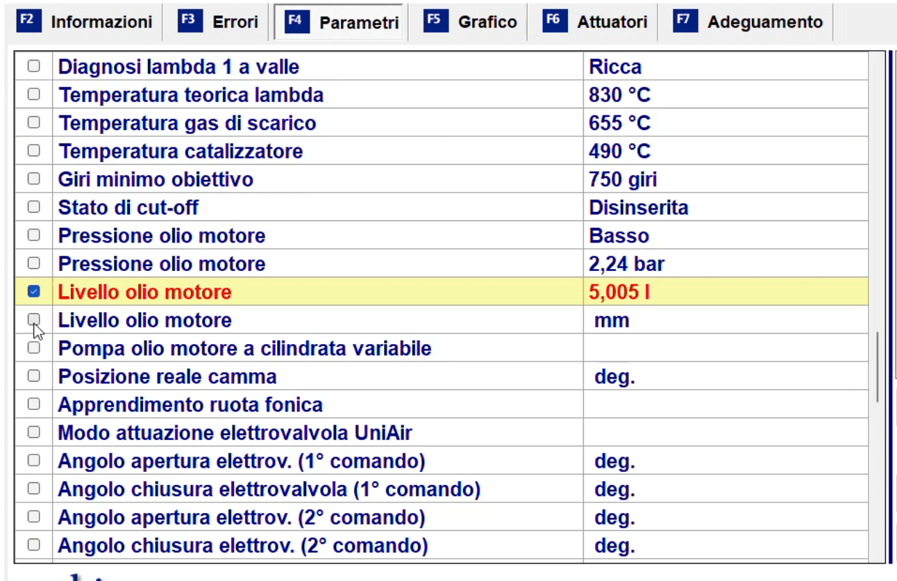

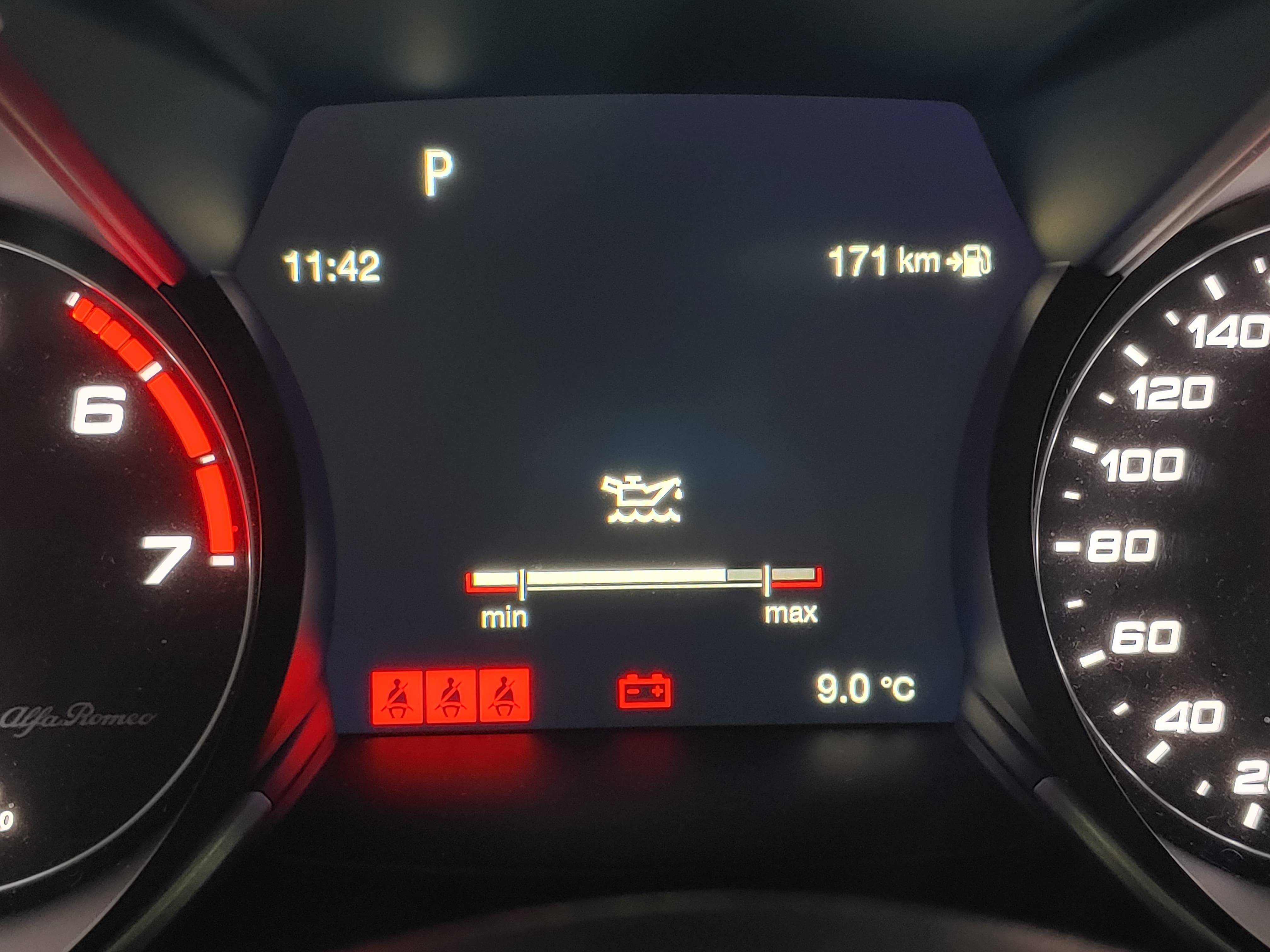

Ciao, guardando dei parametri sulla Giulia con MES ( vedere allegato) ho visto il quantitativo olio motore, è esatto quello che rileva? In quel momento comunque l'auto era accesa, cambia qualcosa se il monitoraggio lo si fa da spenta?
Tagliando olio motore fatto da poco, il livello sul qualdro strumenti il giorno dopo segnava così come vedete.
Me ne hanno messo meno dei 5,2 previsti allora?

Ho fatto il tagliando 25gg fa e anche a me segna una tacca in meno, vai tranquillo aspetta che scenda un'altra tacca e poi rabbocchi al limite, come già hanno scritto meglio averne meno che di più.
