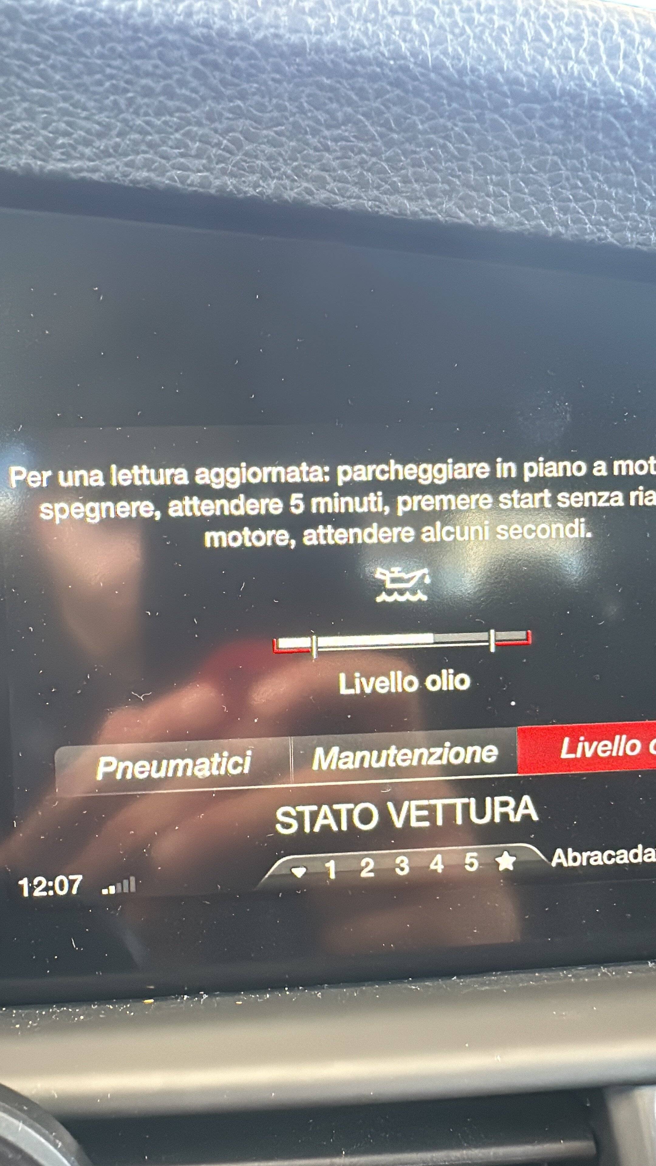

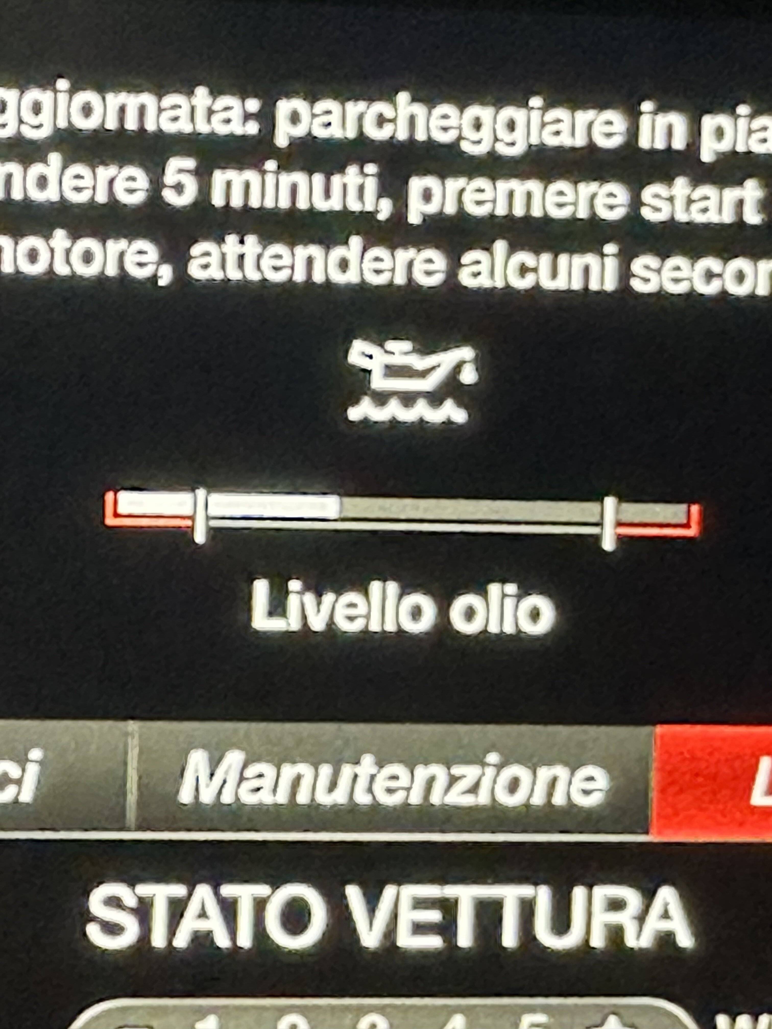

Ragazzi io sto avendo un problema analogo, praticamente dopo aver percorso un pò di strada mi fermo e vado a controllare il livello e questo è sceso a circa 1/3 dal massimo.
Nel momento il cui la riprendo, faccio un pò di strada e mi fermo per fare la procedura di misurazione dell’olio come da LUM questo ritorna al suo livello normale.. questo giochetto lo sta facendo da un pó di giorni ormai, cosa puó essere?
