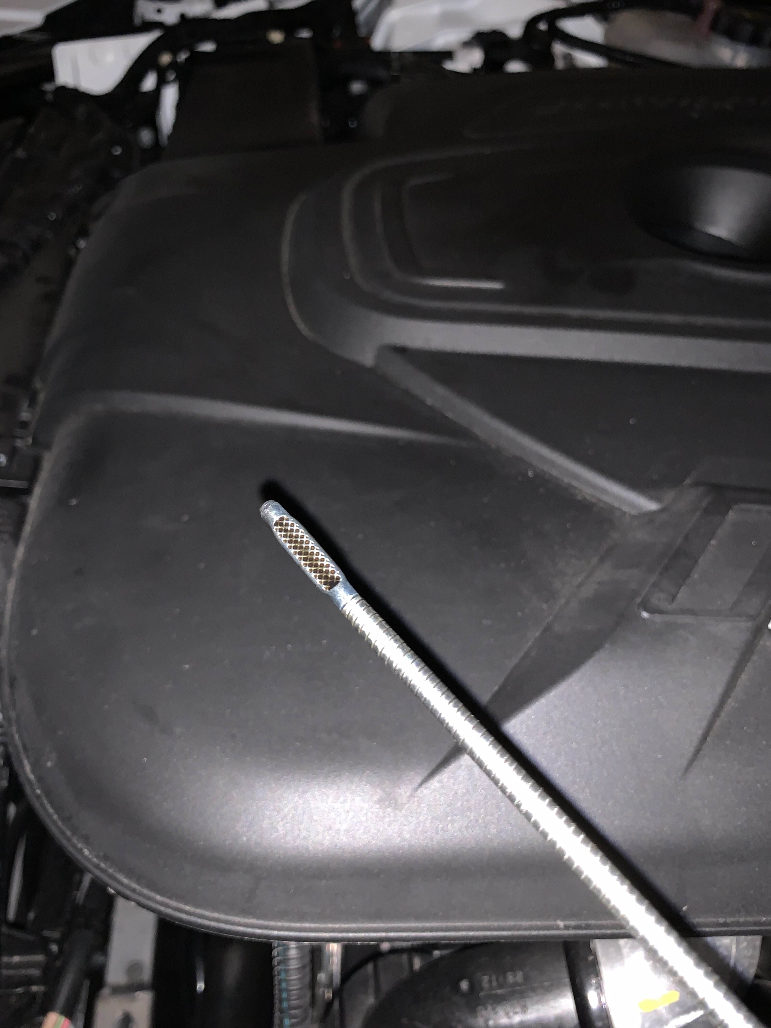

Settimana scorsa ho fatto cambio olio e tagliando, 2.2 180cv, adesso mi si è accesa la spia superato livello olio motore. Ne ha messo troppo il meccanico? Secondo voi posso usare la macchina lo stesso?
Ecco il livello dopo 1 ora che era ferma.

Il livello sembra ok dalla foto non si vede molto bene.... comunque non tt i modelli hanno asta le ultime lo hanno tolto e ci si deve basare solamente dal sensore che sicuramente non è in asta!! Comunque le diesel prima serie hanno un serio problema di imbrattare il filtro aria perché i vapori risalgono nel condotto e a mio fratello in 8 mila km era già pieno!! Olio bardal!! E sempre sotto al massimo controllato con asta!!!
A me sembra a norma e non dovresti avere problemi di sorta. Certe volte le sonde si accendono a “minchiam”. Alla mia dopo discese a manetta mi si accendeva la scritta “pressione olio insufficiente”.
A volte pare di no.
Io avevo eccesso di olio (anche da astina) alla consegna. Tolti un paio di etti in modo da portare il livello entro la parte zigrinata, mai avuto altre segnalazioni.
Ho fatto il tagliando a 40mila, cambiato olio e filtri, livello perfetto. Ma si tratta di competenza dell'officina, se vanno a occhio è facile sbagliare.
