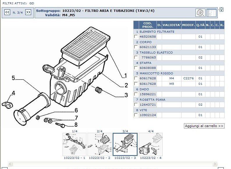

allora il tubo è esattamente quello delle prime quadrifoglio verde, non fa nulla che è rugoso...ti metto qui sotto l'immagine tratta dal catalogo fiat eper con i codici per l'ordinazione all'alfa romeo (costa una 15ina di euro compresa la fascetta di fissaggio)
Visualizza allegato 70045
il sound era leggermente + udibile ma talmente inavvertibile che sembrava non fosse cambiato nulla...ovviamente è una piccola modifica che però rende la macchina leggermente + briosa e magari migliorerà in piccolissime percentuali anche i consumi!
Quindi bisognerebbe ordinare il 5) Manicotto rigido (codice: 60617628), giusto? Vedo però che ce ne sono 2 versioni M4 e M5, quale delle due? o è indifferente?
Ultima cosa: per ordinare il tubo bisogna rivolgersi necessariamente ad un'officina autorizzata Alfa Romeo oppure dici che si può ordinare anche da un meccanico qualsiasi?
allora il codice preciso (ho controllato con il n° ricambi della mia) è il rpimo, ossia: 60617628 M4 C2276
è meglio che ti rivolgi ad una officina che vende esclusivamente ricambi alfa romeo.....lascia perdere i meccanici...
