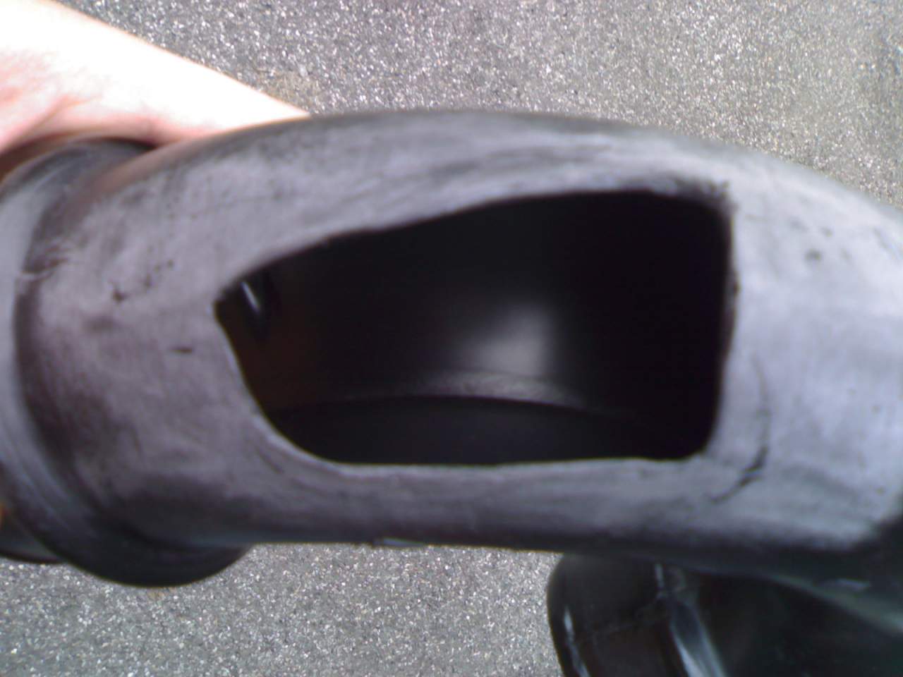

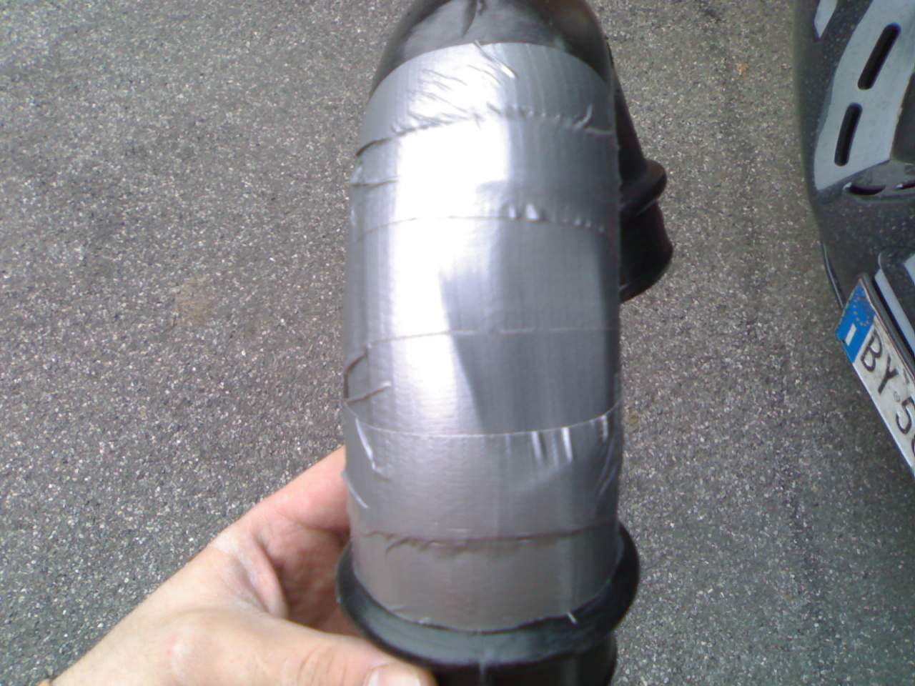

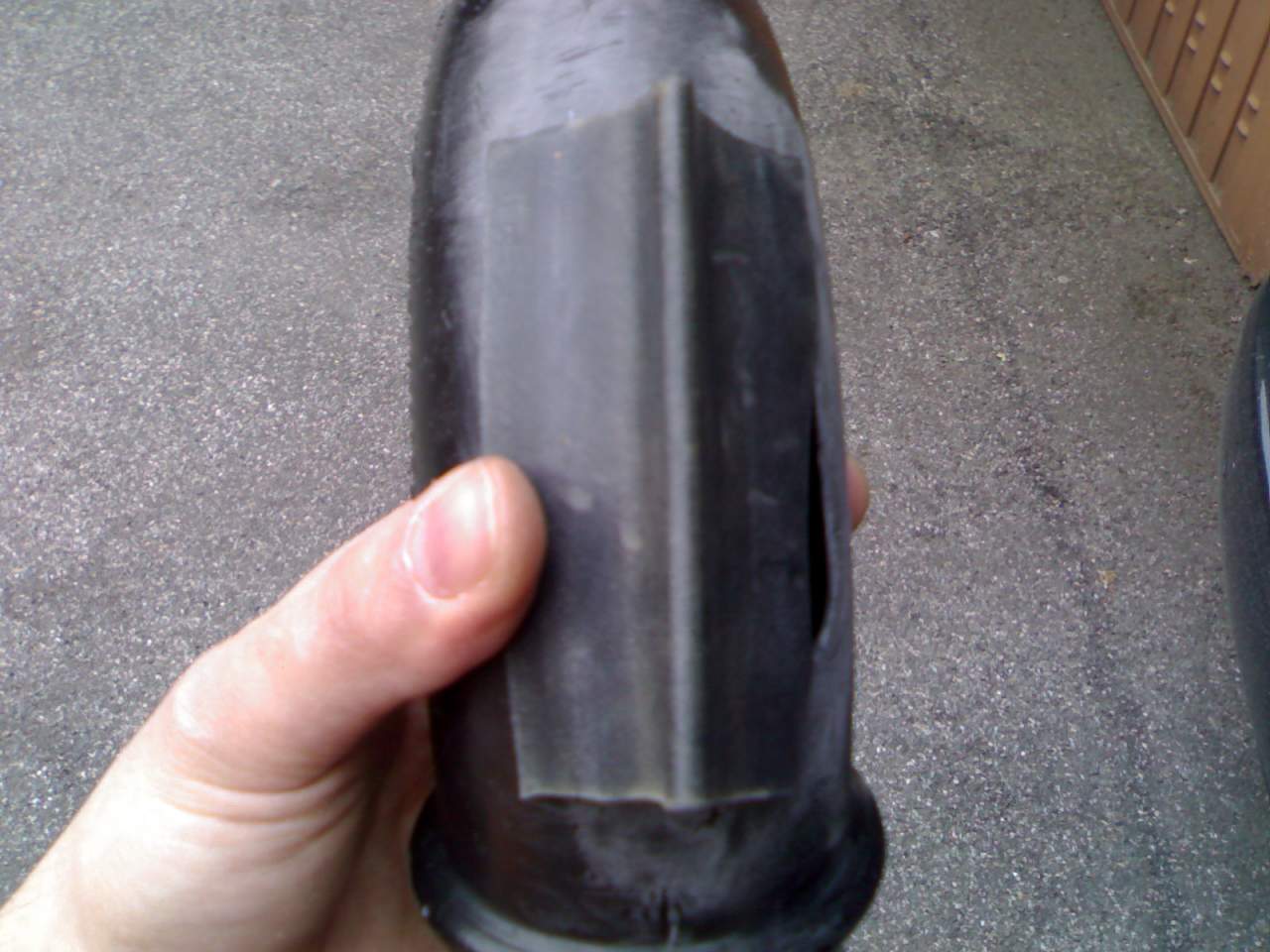

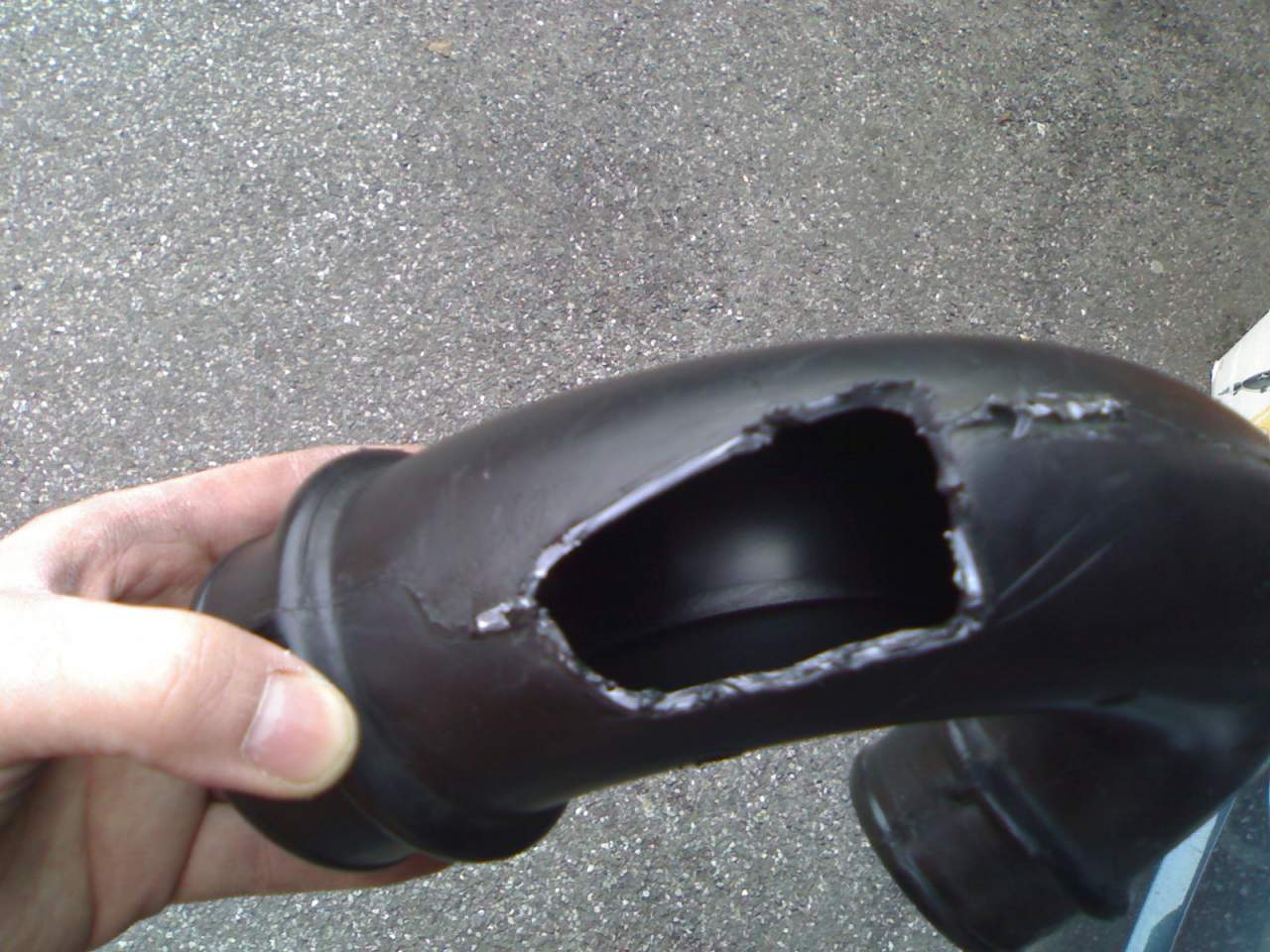

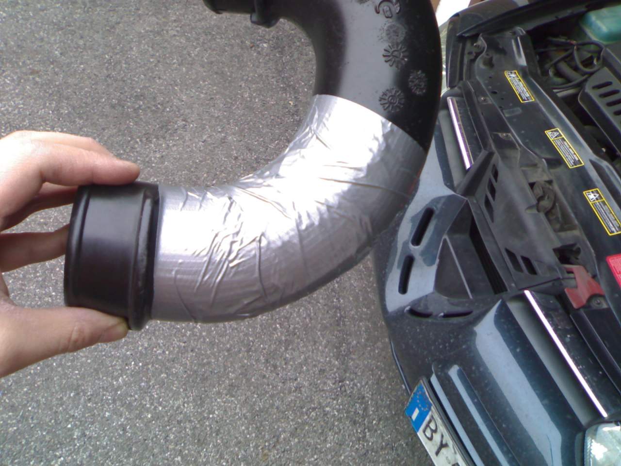

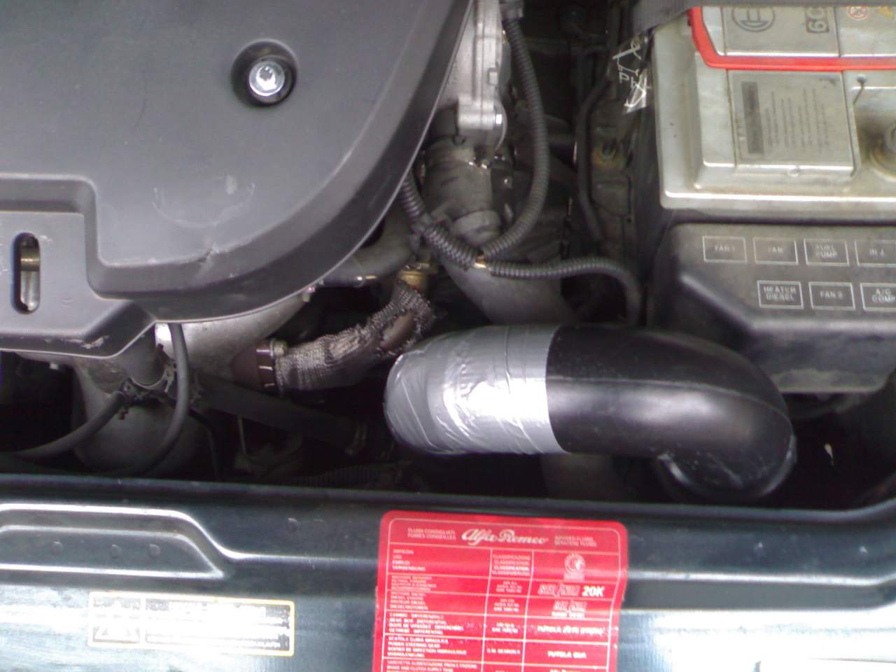

Fatto si 1.9 JTD!
Rimozione risuonatore, pulizia della parte, preparazione del pezzo di camera daria, fissaggio di quest'ultimo, rimontaggio tubo.
Non so se si tratta di effetto placebo ma mi sembra che l'auto sia più pronta come risposta al pedale. Non mi risultano variazioni di rumore significative. Ciao a tutti

Fatto si 1.9 JTD!
bravo, bella modifica, l'auto ringrazia!
