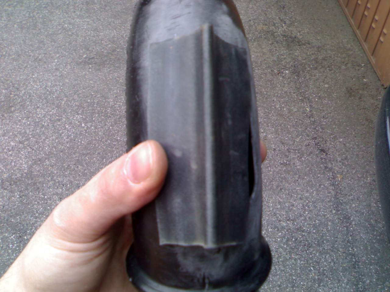

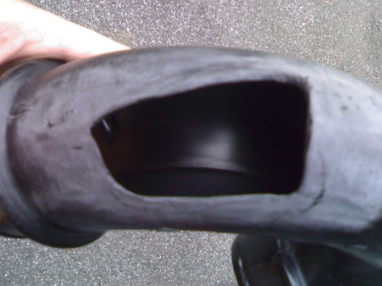

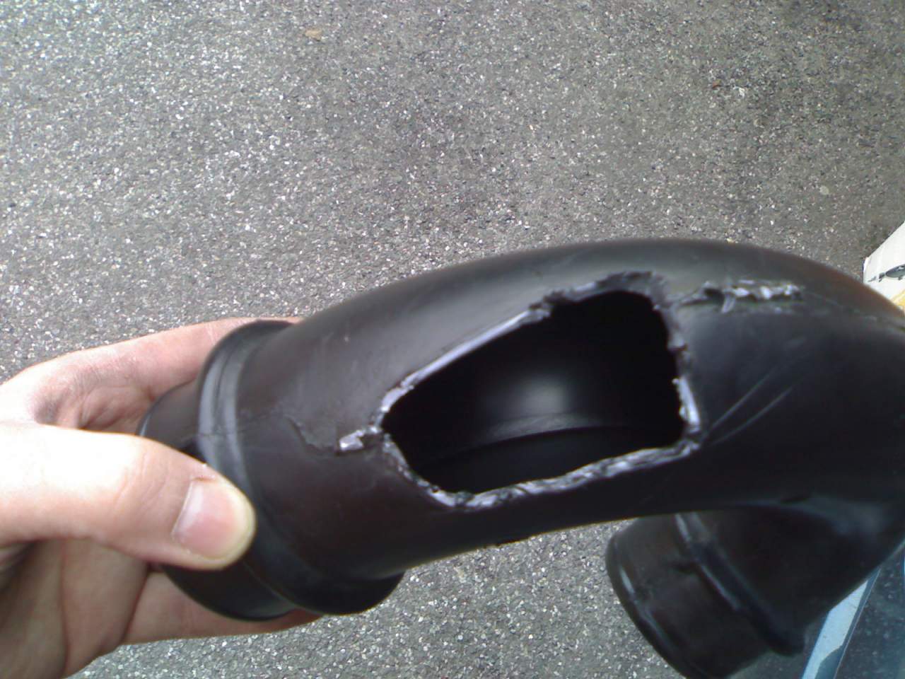

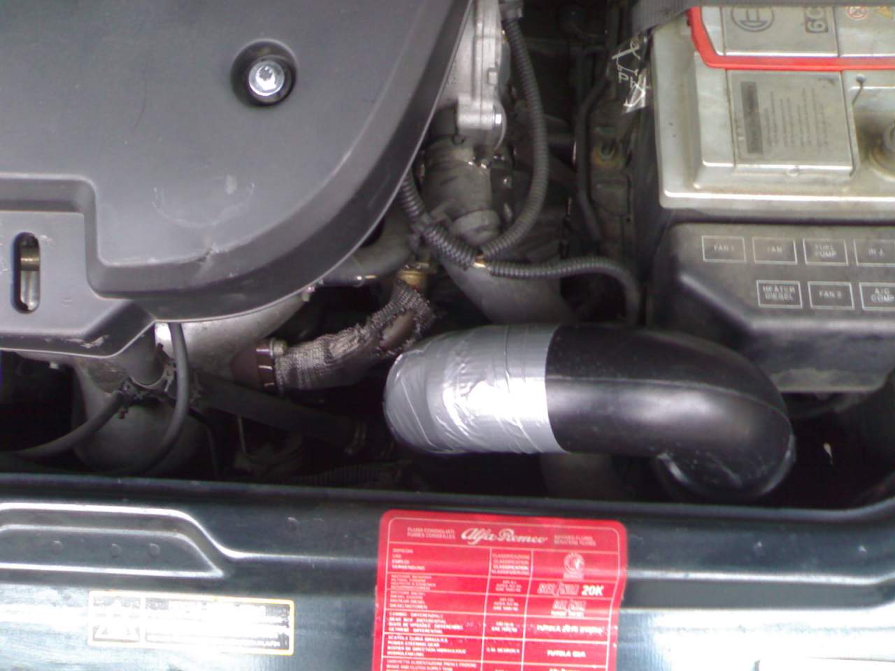

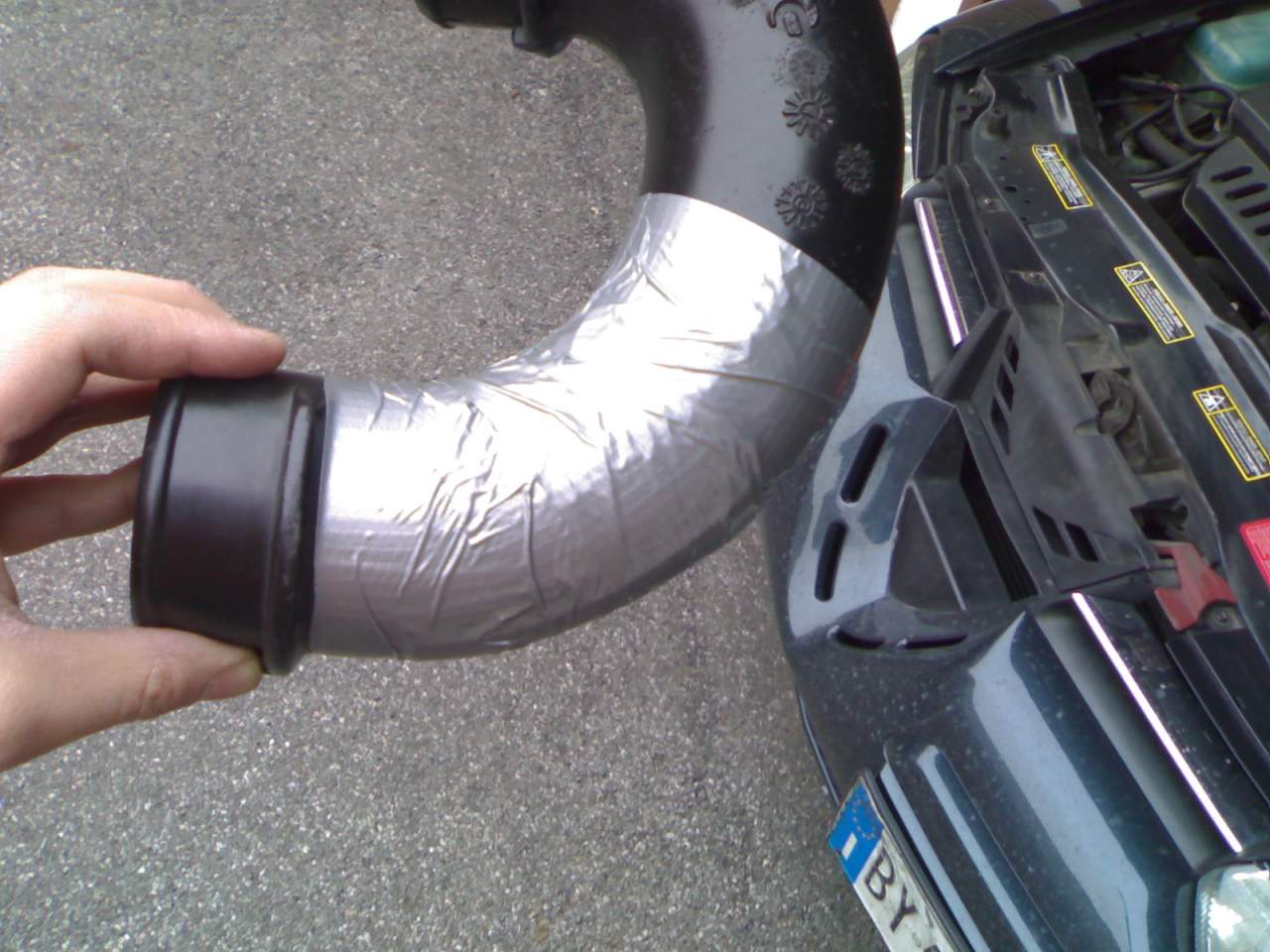

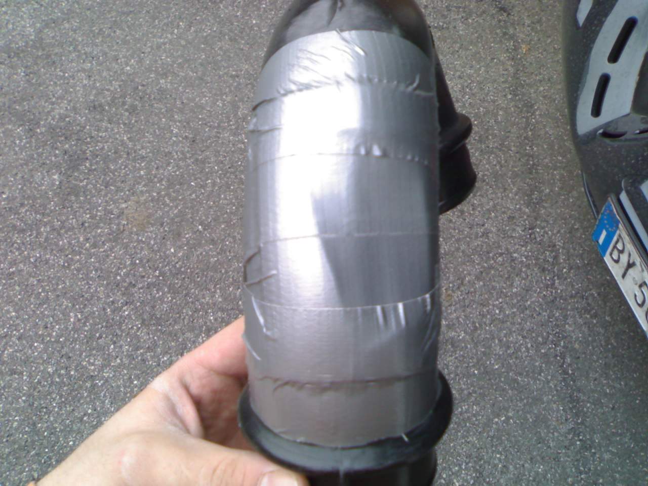

Fatto si 1.9 JTD!
Rimozione risuonatore, pulizia della parte, preparazione del pezzo di camera daria, fissaggio di quest'ultimo, rimontaggio tubo.
Non so se si tratta di effetto placebo ma mi sembra che l'auto sia più pronta come risposta al pedale. Non mi risultano variazioni di rumore significative. Ciao a tutti

Io tempo fa ho sostituito completamente il risuonatore della mia 145 1.4 con un tubo dritto che era di serie sulle 145 2.0 per il mercato Brasiliano ( pezzo originale alfa ) . Si vede che in Brasile le restrizioni per i dB sono minori di quelle Europee. Ho anche fatto delle foto e Melo mi ha anche aiutato a capire che il funzionamento del mio risuonatore in particolare , piu che a smorzare l'aria ( funzione che comunque anche se minima ha perchè l'aria prima di arrivare fa un giro strano , ed una parte viene "persa" in un polmoncino supplementare ) ha la funzione di smorzare il suono. Infatti in un punto del risuonatore sono riuscito a fare una foto interna , dove si vede un punto che è simile "per assurdo" ( e con un po di fantasia ) ad un silenziatore di scarico. Infatti ha dei buchini ed un insonorizzazione con una strana spugna. Comunque sia ho riscontrato da subito un incremento delle prestazioni , forse anche perchè così ho un po riequilibrato l'aspirazione allo scarico ( avendo le versioni junior lo scarico dai collettori in poi uguale a quello della 2.0 ) non ho perso praticamente nulla ai bassi , ed ho incrementato un bel po agli alti . Vi posto delle foto nel caso dovessero servire. Unica pecca delle 145 come è già stato detto , che in questo modo l'aspirazione è piu lineare , ma non riesce a pescare aria fresca , perchè il tutto è ancora un po troppo "imboscato" dietro al paraurti. Però a me va bene così, non devo farci cose spaziali con la 145.
