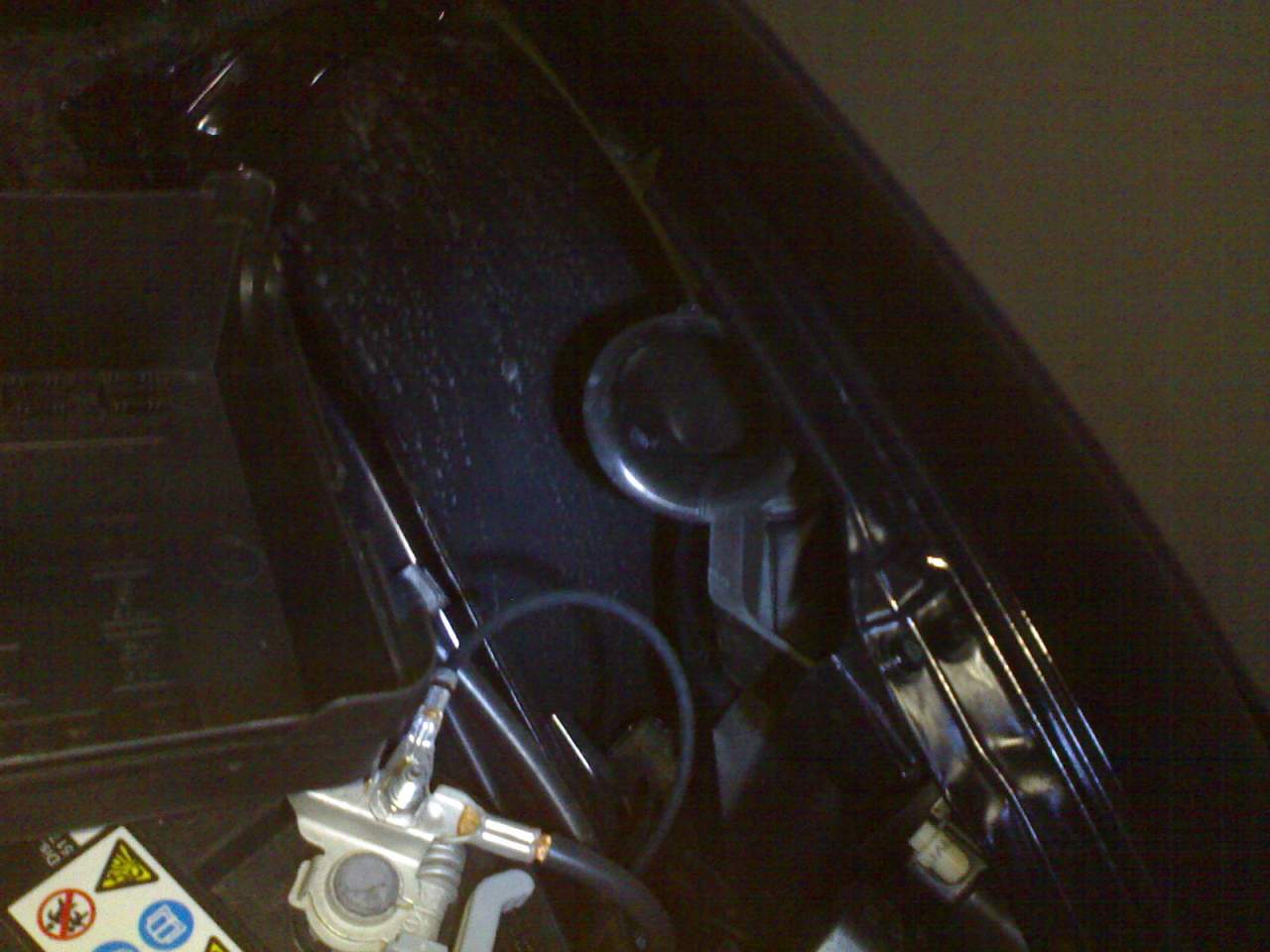

grazie Andrea, hai presente come è sulla 147? vedi quì: 01112009121.jpg
praticamente esce dal parafango di fianco alla batteria...poi credo che essendo in quella posizione pesca pure meno impurità o mi sbaglio?

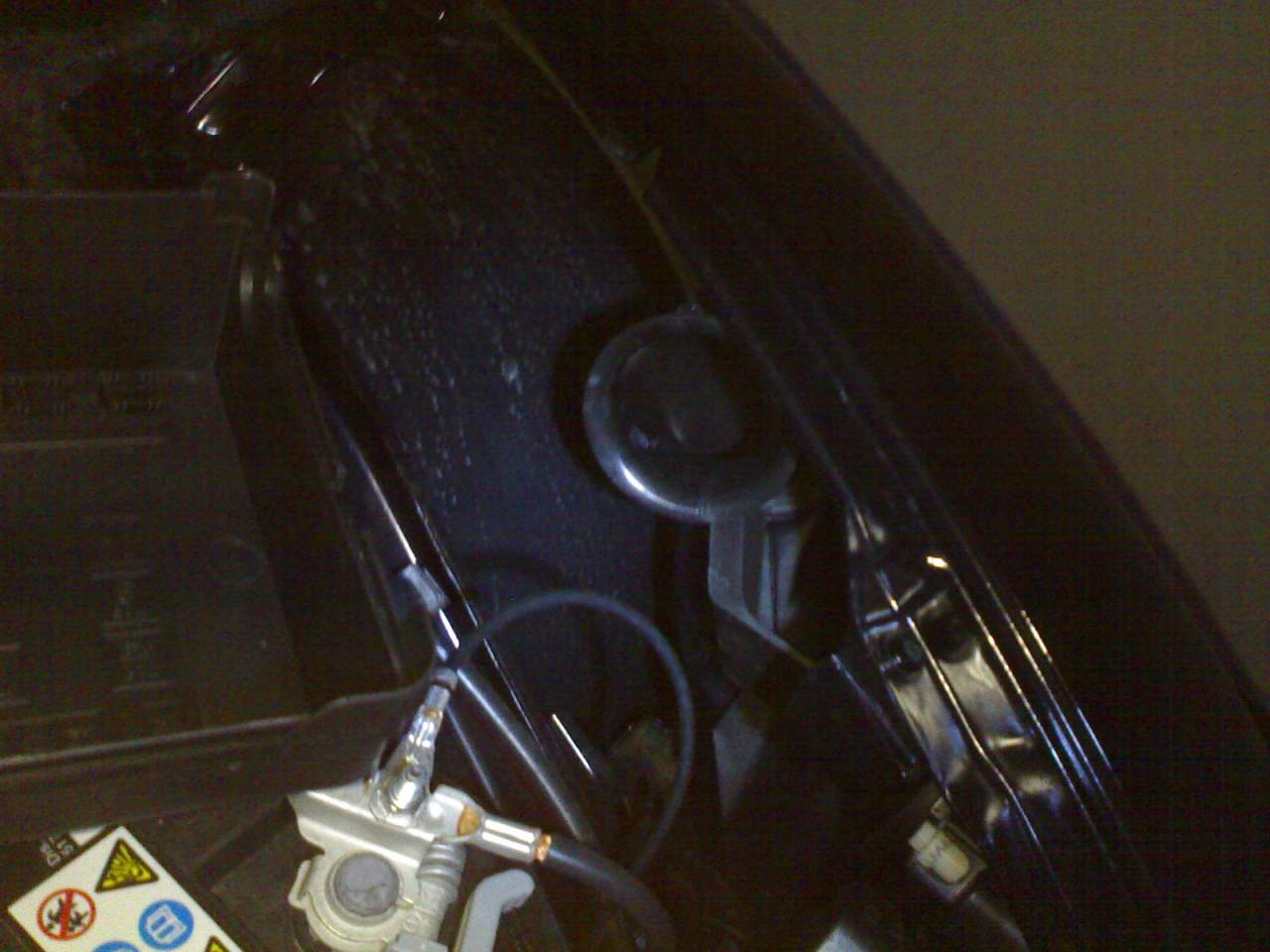

grazie Andrea, hai presente come è sulla 147? vedi quì:Visualizza allegato 74558
Sì vedendo infatti esce da quel foro in prossimità della batteria, dunque se non mi sbaglio vedendo le foto di una 147 dove si trapianta un 2.4 JTDm ha da sotto il parafango che ripara dietro ha la mascherina del parafango della ruota, via diciamo che è protetta, solo che a quell'altezza il polviscolo è più presente che in alto, magari sfilarlo e metterlo vicino al fanale dietro, lì dietro c'è un pò di fessure, non è mai come stare davanti in maniera diretta.
