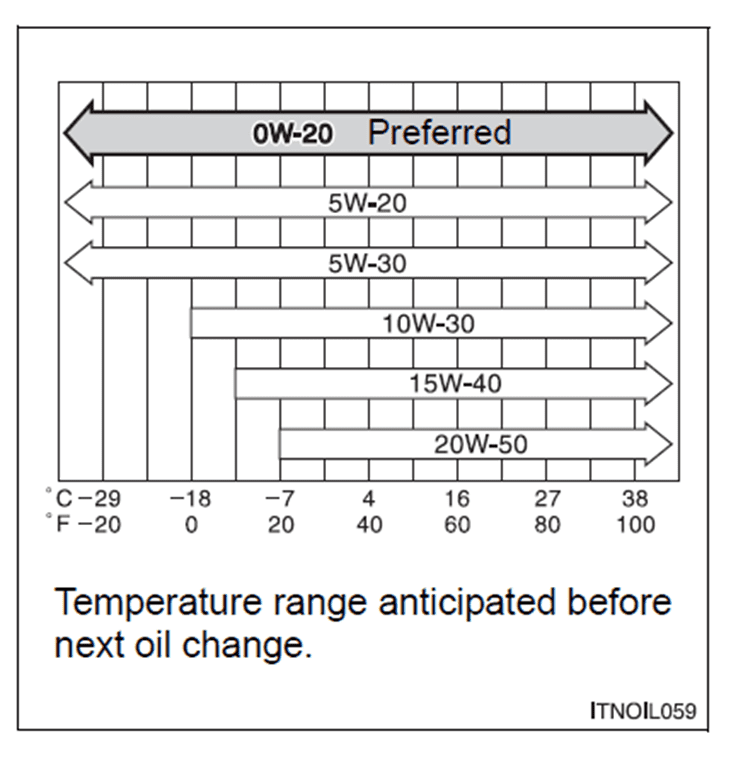

... Certo che a sapere che olio 5w30 a un range di max 35 ° mi preoccupa un pochino. A questo punto sarebbe meglio un 5w40. Bisognerebbe vedere le specifiche Alfa romeo. Ciao buona giornata
Non voglio dire che ne so di più del tizio del video, ma quella tabella non è da prendere in senso assoluto perché il grado di viscosità in rapporto alla temperatura dipende dalle caratteristiche del motore. Mi pare (ma non so se ricordo bene) che sia praticamente uguale a quella pubblicata sul LUM della mia vecchia Lancia Beta Coupé dell'inizio degli anni 70, quindi probabilmente è valida per i motori del tempo, per lo meno per i Lancia/FIAT.
Tanto per fare un esempio, questa è la tabella che si trova sul LUM della Yaris modello 2005/2011(versione LUM 2011)
Nel LUM della Yaris di mia madre che è del 2007 (quindi stessa generazione di Yaris), lo 0W-20 non è neppure indicato, anche perchè non credo esistesse. Si può vedere che il prospetto non da limiti di temperatura massima sulla gradazione 30 a caldo (e veramente neppure per la 20).
Quindi io direi che il discorso gradazione/temperatura è un po' più articolato di come l'ha raccontata il tizio.
