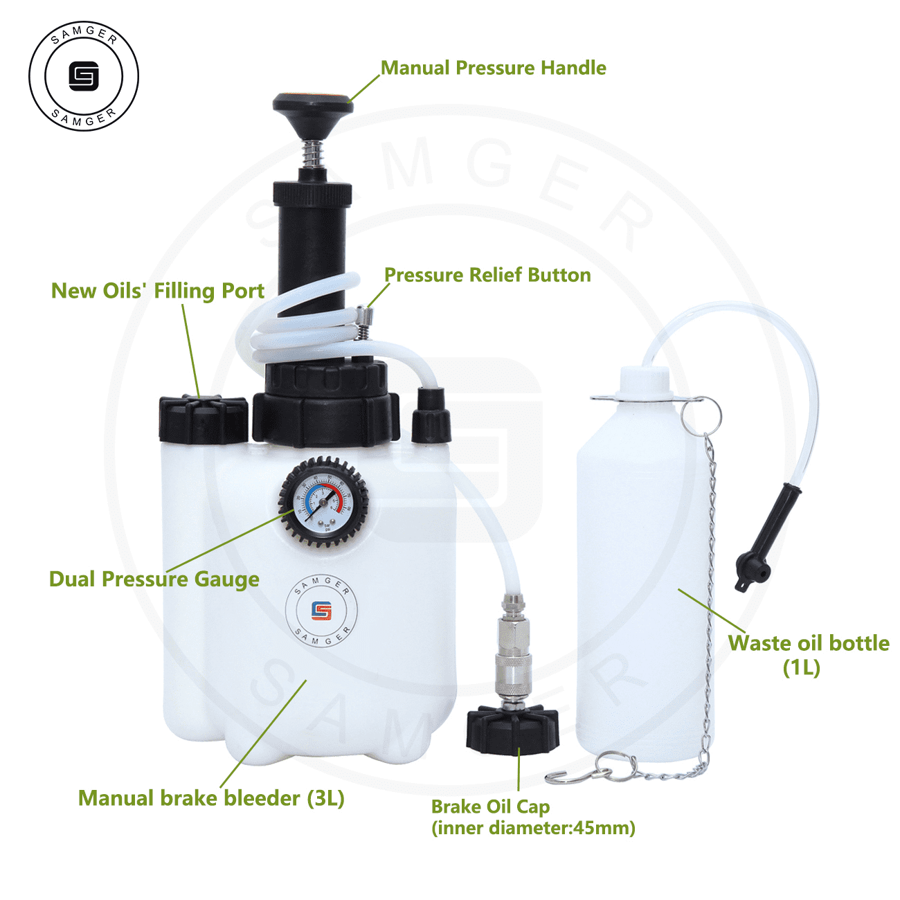

Per la Giulia invece mi son comprato questo (che poi ho usato anche per ricambiare il fluido alla Panda di madre questa primavera, oltre che per la Giulia) ed è una figata pazzesca, dato che fai tutto da solo e non hai il minimo rischio di introdurre aria nel circuito:

Tra l'altro è il sistema che viene indicato anche nel manuale d'officina della Giulia...
Uniche 2 modifiche che ho fatto:
1) ho risigillato con della pasta nera l'attacco del manometro perché aveva una micro perdita e non teneva bene la pressione e
2) ho inserito un tubicino da 5cm nella parte sopra indicata come "Brake oil cap", verso l'interno del serbatoio dell'auto, in modo che l'olio immesso non si spandesse direttamente dal tappo col rischio di sporcare in giro al momento di svitarlo finito il lavoro.
Con questo si lavora benissimo perché gli butti dentro 2l di fluido nuovo, lo porti in pressione (max 1.5 bar), svuoti la vaschetta dall'olio vecchio (ho usato una grossa siringa da 100ml con un tubicino attaccato), metti olio nuovo in vaschetta, attacchi l'affare e poi vai a spurgare da ogni pinza
