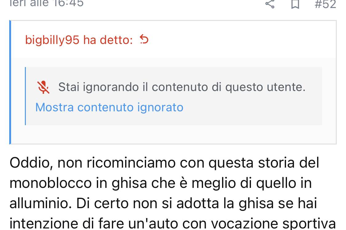

#56
Oddio, non ricominciamo con questa storia del monoblocco in ghisa che è meglio di quello in alluminio. Di certo non si adotta la ghisa se hai intenzione di fare un'auto con vocazione sportiva e contenimento dei pesi. Per come la vedi tu anche l'albero in carbonio è una cavolata, ma allora invece di comprarti una Giulia ti compri un'altra auto e vivi contento
Un TrollAlfista non è poi meglio di qualsiasi altro troll, non ne uscirai mai. Un consiglio?
