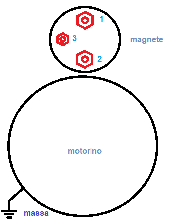

2 motorini KO devi essere *******, tutto può essere però non so se le prove sono poi state fatte bene i collegamenti tra batteria motorino vanno controllati
Grazie per lo schema del disegno molto preciso , ok provo così , mi è venuto un dubbio e se il motorino non fosse collegato bene a massa sul telaio potrebbe dare questi problemi , ci sono 3 bulloni che lo fissano ma il cavo massa negativo non c è , fa massa con i bulloni al telaio giusto ?
Si fa massa con il motore tramite i bulloni, poi ci deve essere da qualche parte una treccia o un bel cavo tra motore e telaio; eventuali problemi di massa sarebbero all'interno del motorino, in quel caso ci vuole uno specialista.
