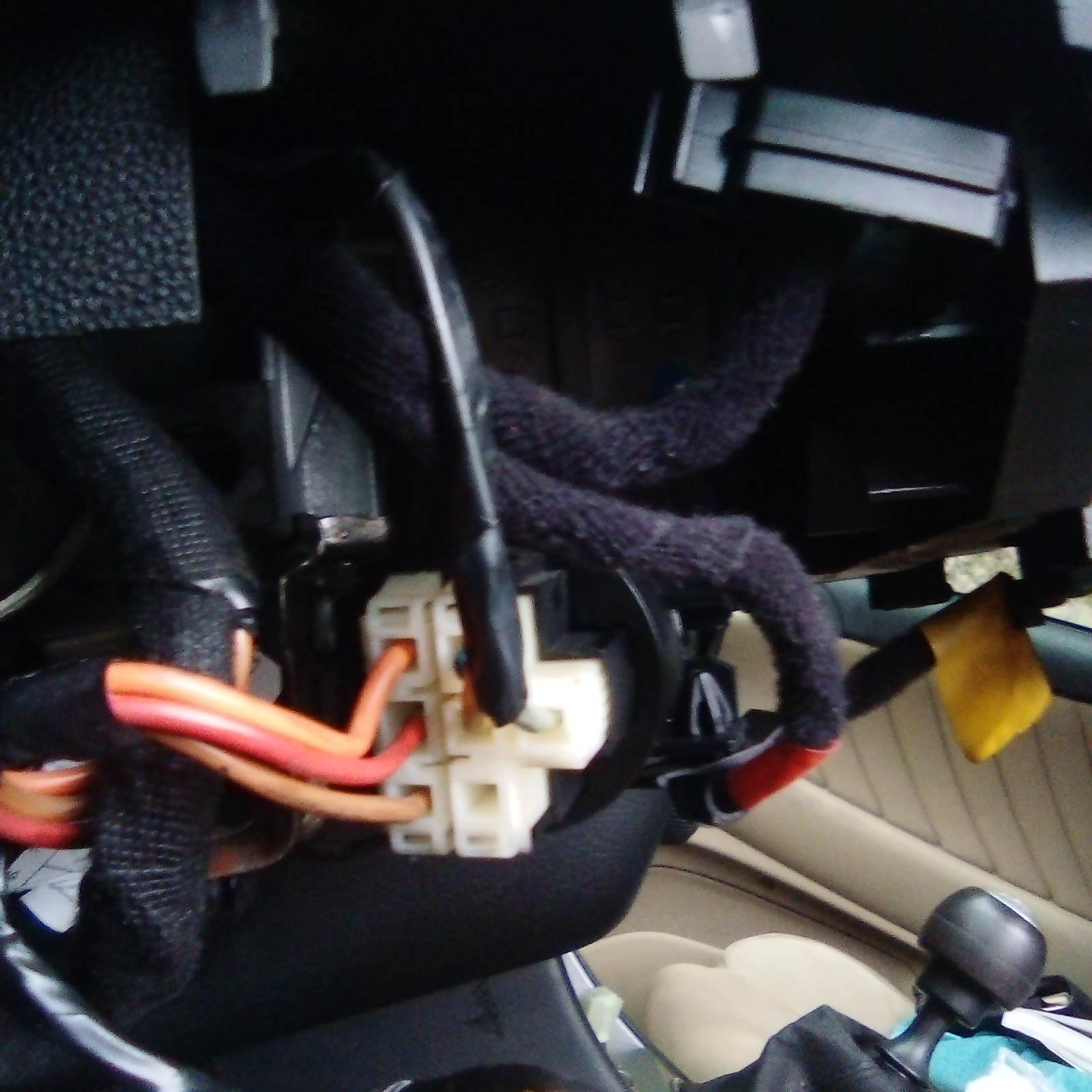

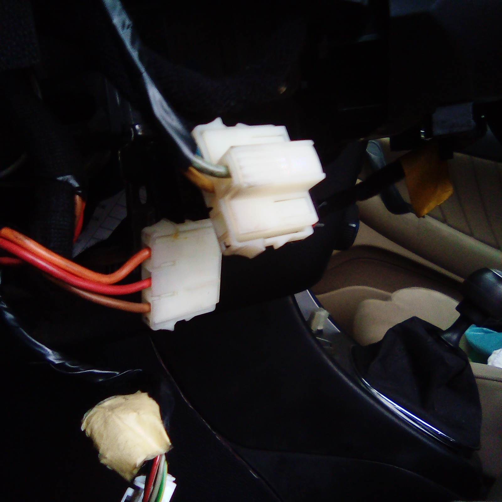

Ho provato col tester e la corrente arriva al positivo del blocchetto mentre giro in avviamento a 8.60v mentre sul positivo 11.8v anche sul blocchetto arriva ed esce penso a parte solo un filo giallo che non passa niente posto la foto dei contatti blocchetto

Fai come facevano i ladri una volta: con lo spinotto staccato dal blocchetto, fai un cavallotto tra filo rosso e uno dei due laterali Arancione o Marrone (dovrebbe essere lo stesso colore che arriva al bulloncino del magnete) e prova a vedere se gira. Contemporaneamente con il tester controlla la tensione presente sul rosso.
